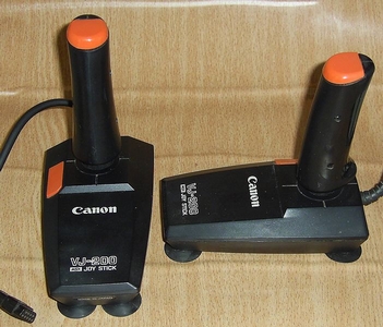

Le joystick dont je dispose est le canon tout mou, noir avec les boutons verts d'origine.

le Joystick du Canon avait des boutons oranges preuve a l'appui
a l'intérieur ce sont des espéces de potentiométres qui cachent en fait des contacts
mais ça exite en boutons vert sous une autre marque

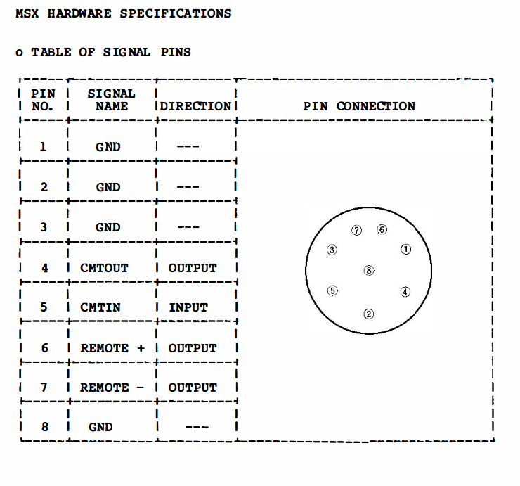

pour le cable K7 le plus dur c'est de trouver la DIN 8 broches

pour le cable K7 voici le cablage
mais la prise est trés mal représentée au niveau des broches
voila qui est plus représentatif

Merci pour le schéma.
Je lis ici : https://www.msx.org/wiki/Data_Recorder_connector et ici : http://www.faq.msxnet.org/connector.html que Gradiente expert font un cable avec 5 broches.
Est-ce à dire que je peux me passer des broches 6 7 8 ?

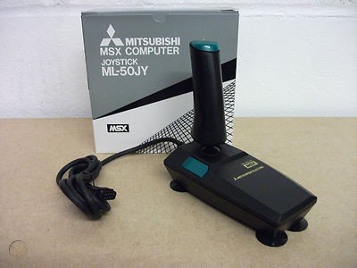

En effet, le joy orange a été perdu, reste seulement le Mitsubishi.

non car tu perd la fonction télécommande du magnéto ( remote ) qui arrête la cassette automatiquement
le gradiente ne suis pas la norme MSX a 100 pour 100 d'ou le cable spécifique
