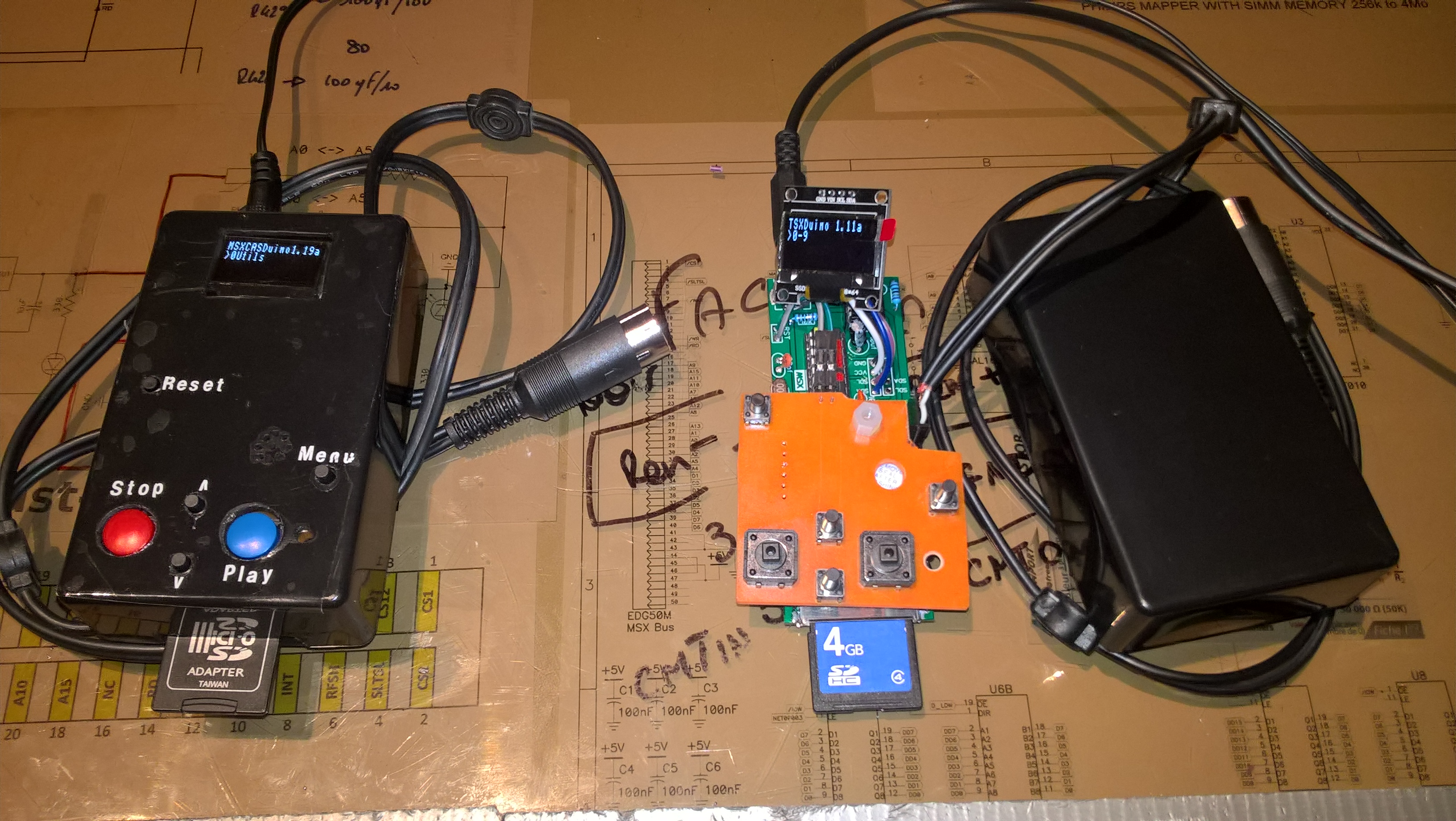

salut pour emuler les k7 MSX via une interface LCD / OLED / SD CARD / DIN K7 y as :
CASDUINO ne lit que les fichiers CAS
TSXDUINO ne lit que les fichiers TSX
MAXDUINO lit les 2 formats !!!
j'ai des cartes MAXDUINO avec le dernier firmware ca marche impec ..

Ces cartes maxduino sont magnifiques :top

ARANANET = ouais mais c'est une carte sur un slot MSX qui recupere le +5V et la masse sur le port cartouche UNIQUEMENT ... ATTENTION au chahgement de fichiers les boutons sont sur la carte un faux mouvement et plus de MSX !!!
sur ebay y as plusieurs versions il faut un MAXDUINO car il lit les CAS et TSX avec le meme firmware
j'ai 2 versions les rouges avec firmware modifier pour ma carte MAXDUINO V3 et non upgradable pour les novices (il vaux mieux des fois !!!) les cartes sont dans des boitiers imprimer avec une imprimante 3D et un cable direct DIN K7 MSX
version 1 PCB VERT
et une version SHIELDUINO R3 pour les DEV qui est un SHIELD pour carte ARDUINO UNO R3 avec moniteur audio (vu metre) lui est prevu pour etre upgradable et modifiable compatible maxduino original et mon maxduino
le SHIELDUINO R3 (LCD) est fourni avec une carte ARDUINO UNO R3 PREPROGRAMME + CARTE SD 1Go et sortie Jack SON et MOTEUR
les 2 versions sont fourni avec une carte SD de 1Go avec tous les jeux CAS et TSX trouvez sur la toile environ 450 pour les CAS et 699 pour les TSX
quant au prix on ne joue pas dans la meme gamme le MAXDUINO + SD 1Go+ Cable USB / MAXDUINO est bien inferieur au prix d'ebay si tu est interesser MP

exacte JIPE ce n'est qu'un lecteur pas d'ecriture possible (pour le moment) il n'y as que le cable lecture et la commande moteur !!
