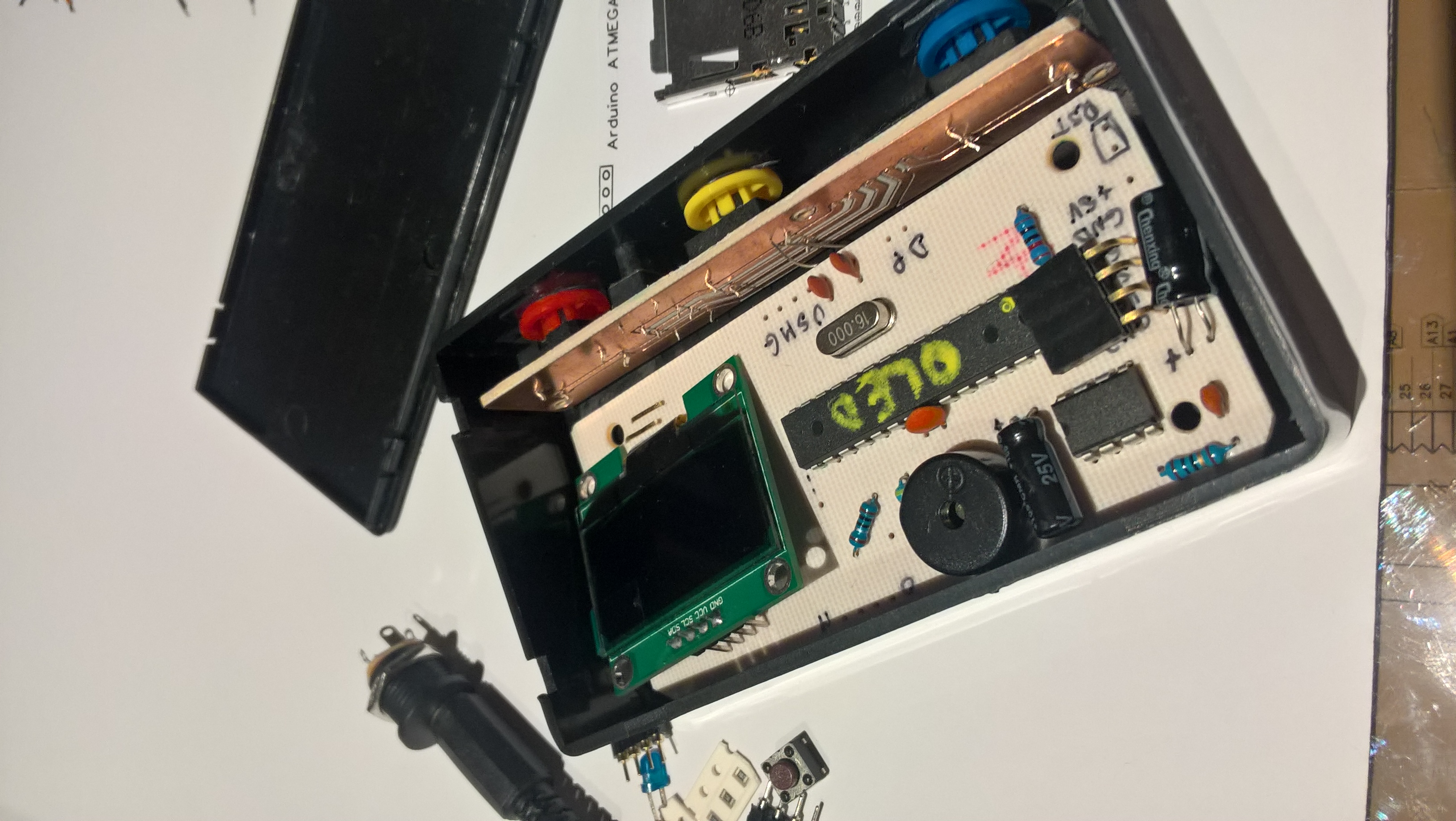

Salut j'en ai fait une version perso avec une base casduino... Modifier le code de l'atmega , une carte sd avec les 26 répertoires (a /z) + un rep utils
J'ai créé avec la cnc les pcb et assemblée le tous
Ca marche bien ...
j'ai modifier les Pins des boutons , ajouter une LED monitor et un buzzer monitor ...
Et je modifie le code pour des mini écrans oled (existant) mais adapté a nos msx Edité par Bastion Rebel Le 13/01/2018 à 18h50

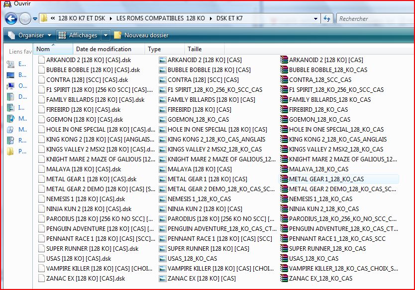

Si jamais, j'avais réunis des Jeux qui avaient été modifiés pour être chargés depuis un port cassette.
Voici la liste :)

Voici un pack contenant tout ce que j'avais récolté.
128 KO K7 ET DSK.zip
N'hésite pas à partager ton expérience ;)
Il me reste pas beaucoup de place pour uploader sur le village, prévens moi une fois que tu l'aura téléchargé de sorte à ce que je le vire :p

il existe une version "cassettable" de quartz en 128k et SCC
QUARTH.DSK
il y en avait aussi pour nemesis 2, salamander, f1 spirit, .. mais je ne les retrouve plus .. Edité par Visiteur Le 15/01/2018 à 13h24

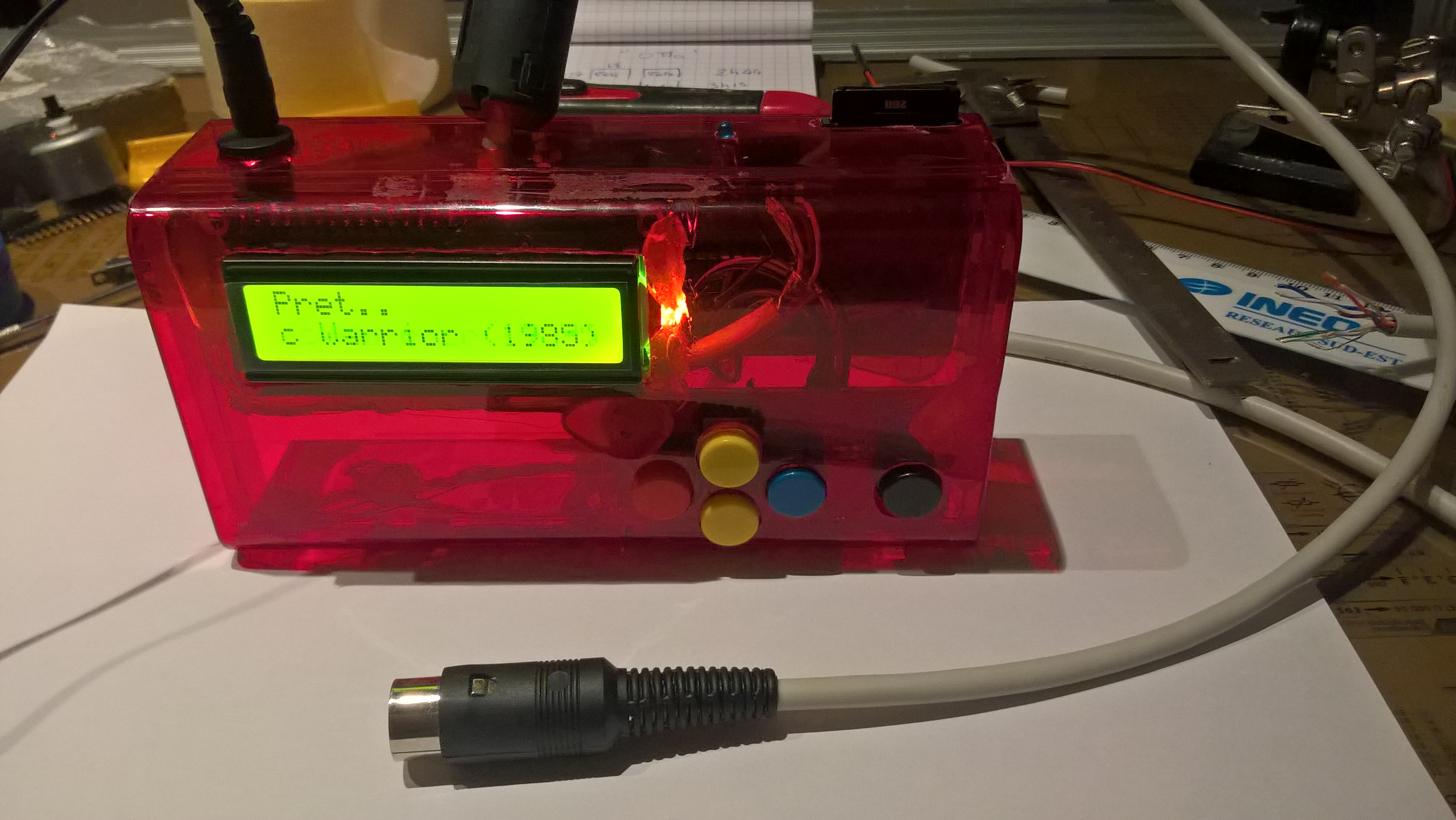

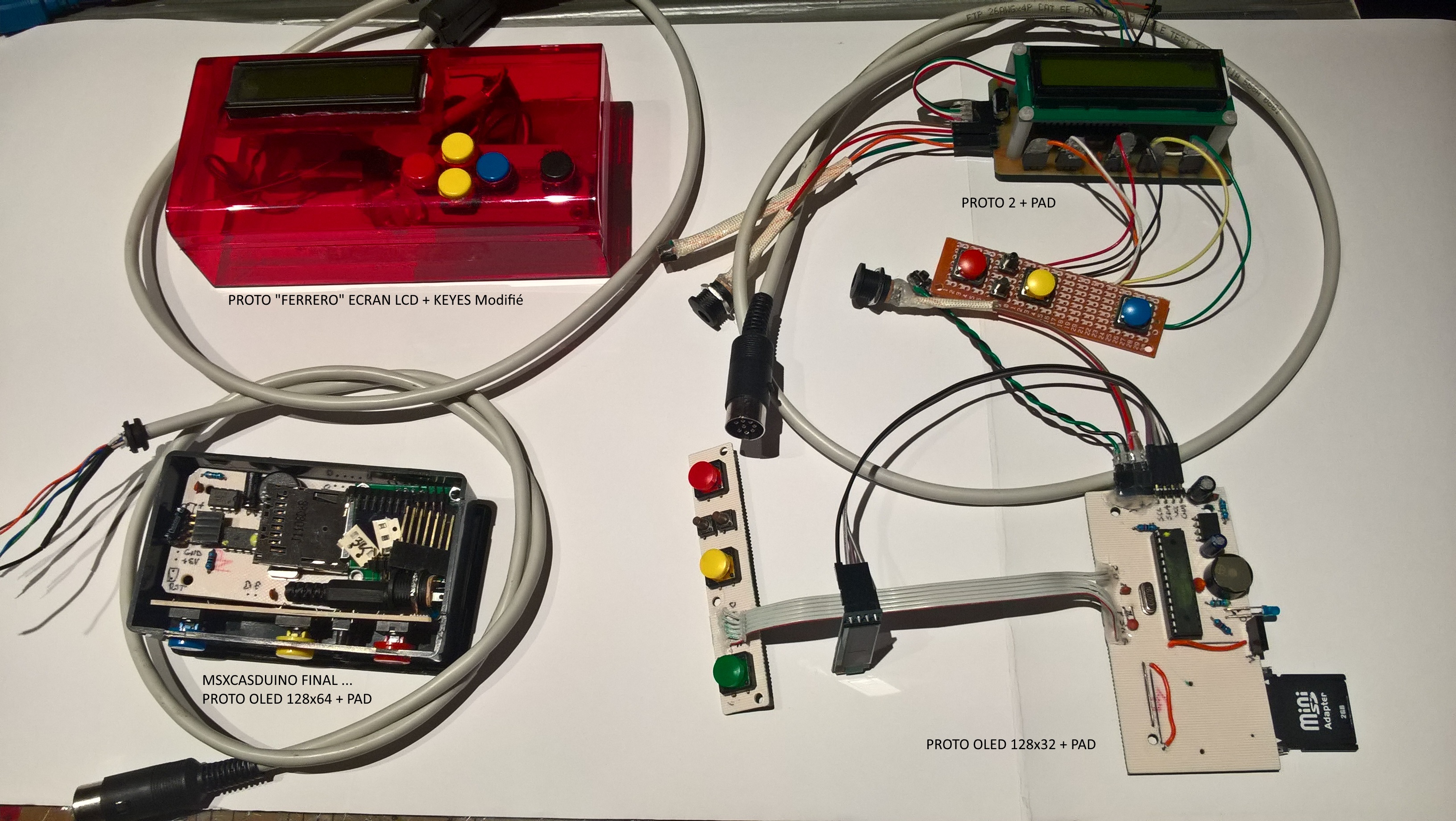

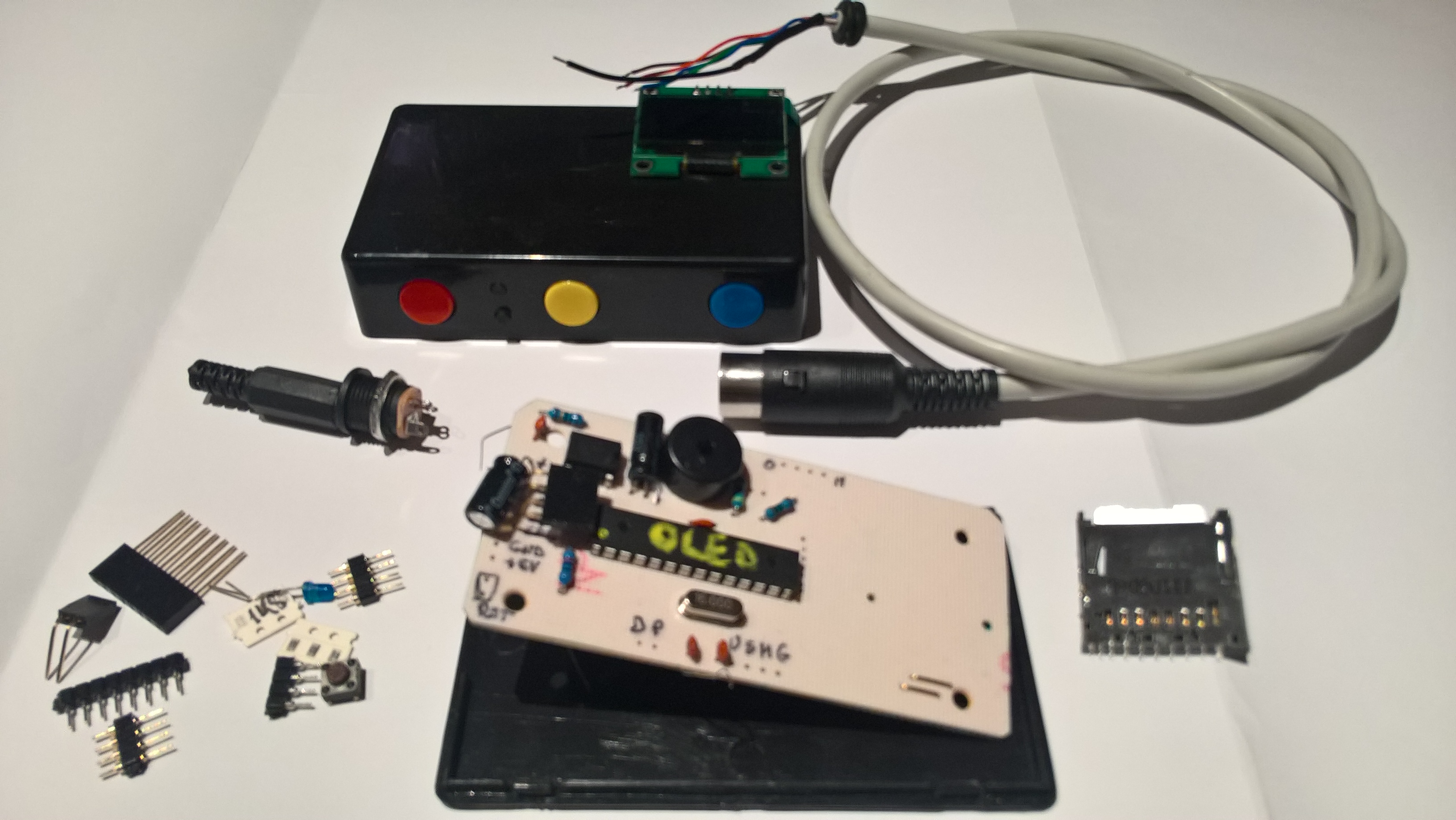

Actuellement :
j'ai refait le casduino avec un ATMEGA 328 PDIP et non un ATMEGA NANO comme d'origine , ré attribuer les sorties des boutons , ajouter 2 moniteurs (LED et BUZZER) et un PCB simple face (pour ma CNC)
Modifié le code ARDUINO , la connection MSXCASDUINO / MSX direct sur une din 8
2 versions réalises , un avec LCD 16x2 et l'autre ecran OLED 128x32 ou 128x64 (debug Ok , montage prochain ...)
Ma CARTE SD est structuré en 27 répertoires (26 + 1 Utils) avec les fichiers CAS par ordre alphabétiques soit environ 680 fichiers (il m'en manque...)
le MSXCASDUINO fonctionne avec tous les MSX (1/2/2+) sauf TURBO R !!
le principe est simple on choisi via les boutons haut / bas le fichiers dans l'un des répertoires , tapez le type le loader sur le MSX run"cas: ou bload"cas:...
Valider le fichier choisi le MSXCASDUINO lance le bippppp et c'est parti :tea :tea
la commande du moteur ON / OFF est géré elle aussi , on peut paramétrer la vitesse d'émission (baud 1200 et 2400 j'ai viré le 3600 ?? inutile) et le contrôle du "moteur".
j'en ai monté 3 actuellement et le 4éme (OLED) est presque fini (Debug code OK ce week) il sera dans un petit boitier assez sympa ... a voir bientôt..

Dans le pack que j'ai posté plus haut, il y a un f1 spirit mais il est précisé [128ko] ou [256ko SCC].
Si la version dont parles émule ma SCC avec 128ko, il serait intéressant de remettre la main dessus effectivement :)
