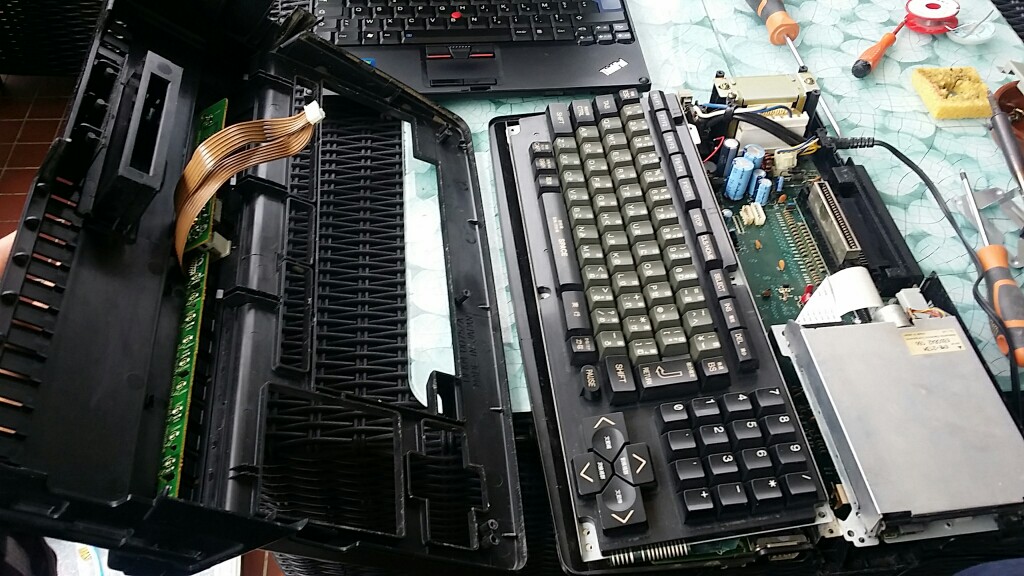

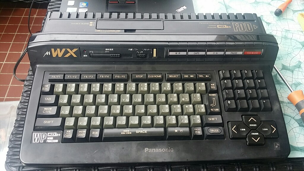

Vue d'ensemble:

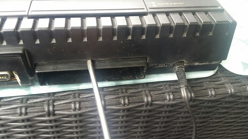

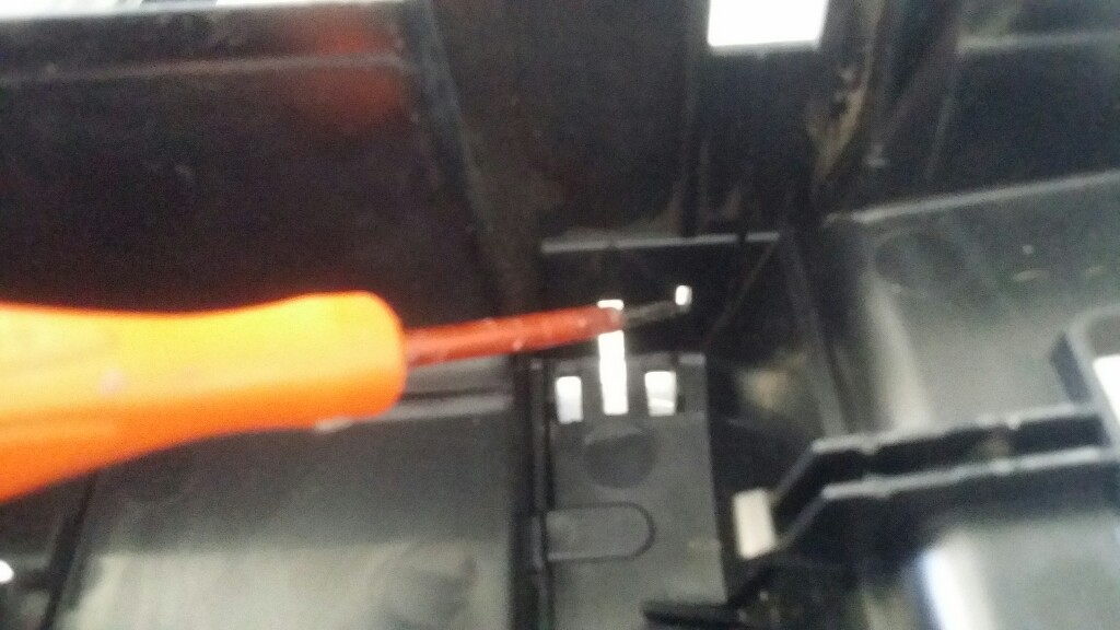

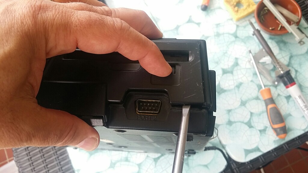

Nb: La coque de ce MSX n'a aucune vis de maintient :|

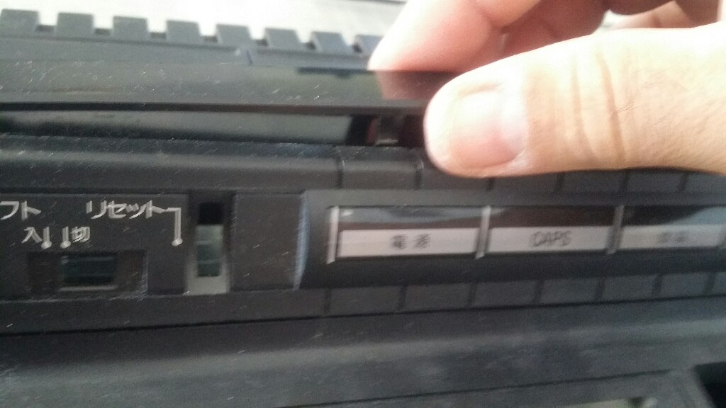

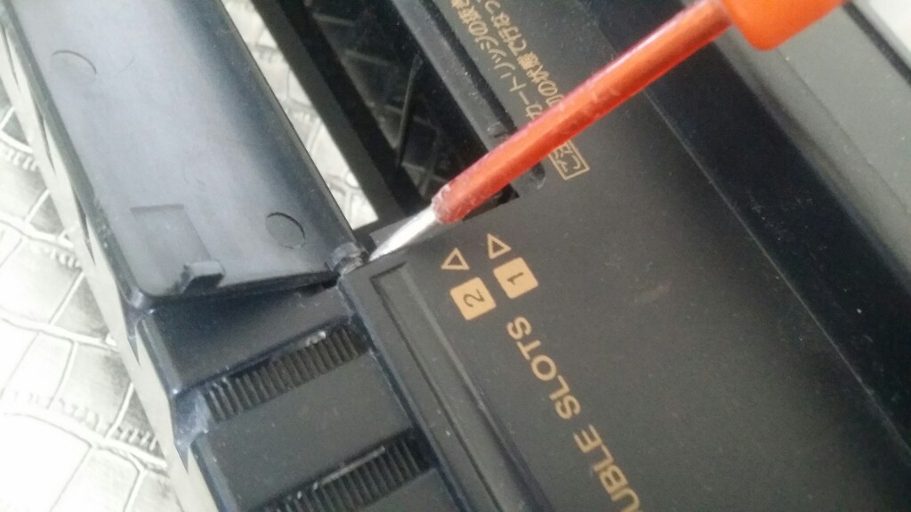

Insérer un tournevis plat juste au dessus du port cartouche afin de dégager le clips arrière.
Sur le coté, appuyer sur le bouton d'éjection du lecteur de disquettes et insérer le tournevis dans son flanc.

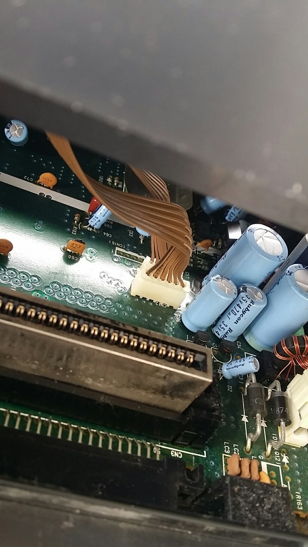

soulever légèrement le capot depuis l'arrière puis démettre les deux nappes vues ici.

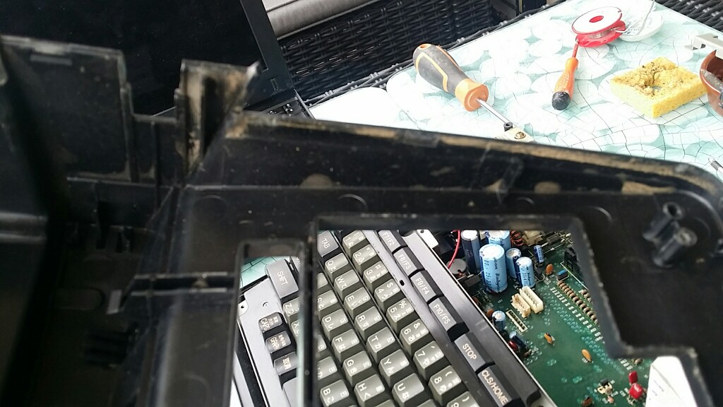

Juste ouvert.
La crasse accumulée sous le capot tout au tour du clavier.

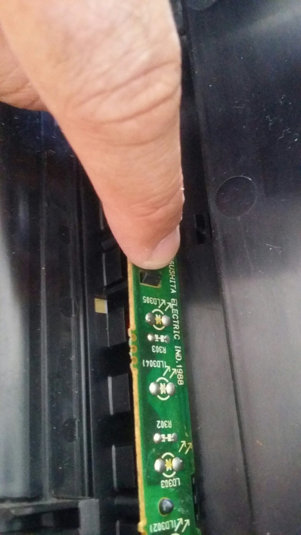

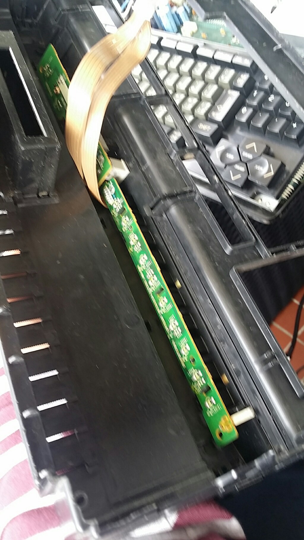

On peut voir ici le PCB qui supporte le [RESET], [RENSHA], [LED de disquettes] [CAPS] etc..
Pour dévisser le PCB, il faut appuyer fortement sur le port cartouche que l'on voit ici de sorte à dégager "l'axe" permettant de présenter le tournevis!
Puis appuyer sur les languettes pour dégager le PCB.

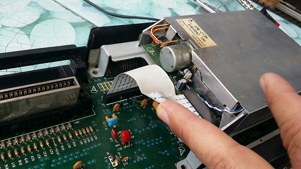

Le capot une fois retiré, on peut voir le lecteur de disquettes à l'arrière plan.

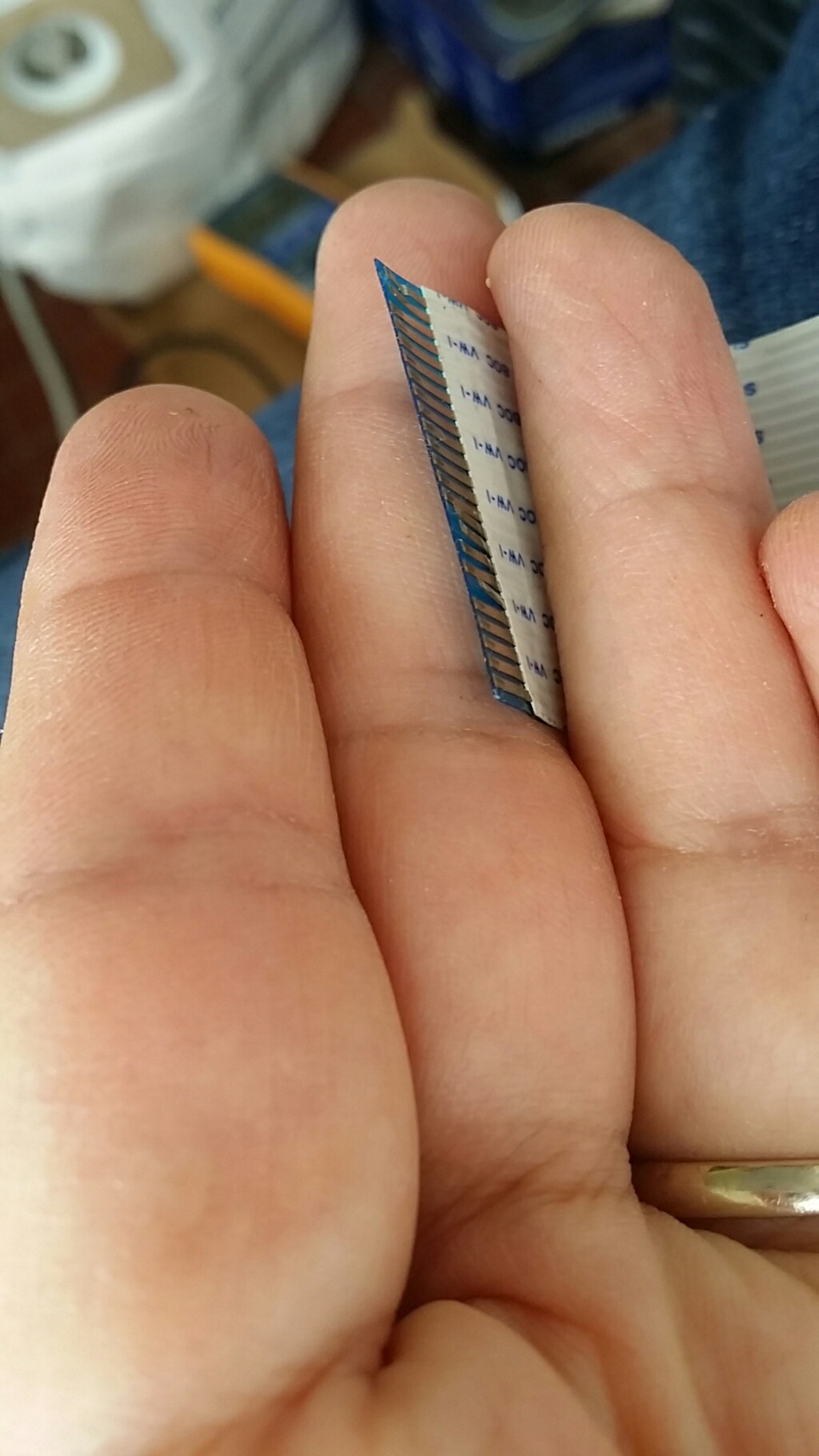

La nappe du lecteur de disquettes.
Il faut retirer soigneusement la nappe dont les Pistes ont tendance à se décoller de la bande :(
Exactement comme ça.
Voila une autre photo.

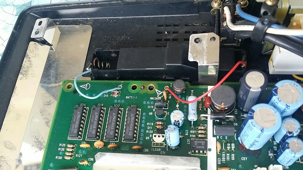

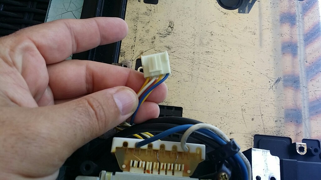

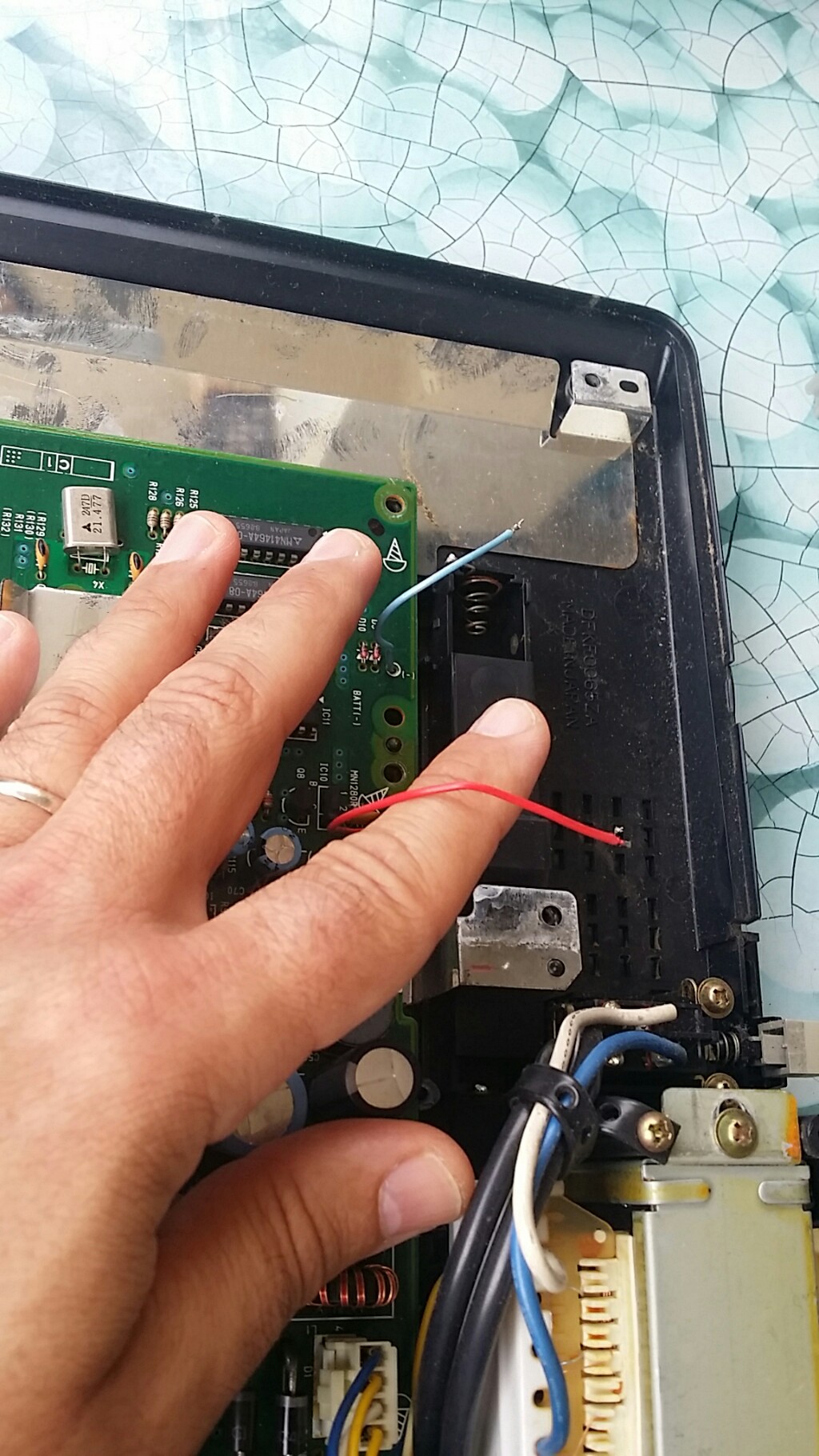

Il faut maintenant dessouder les deux fils du compartiment piles à l'arrière du MSX.
Comme ça.

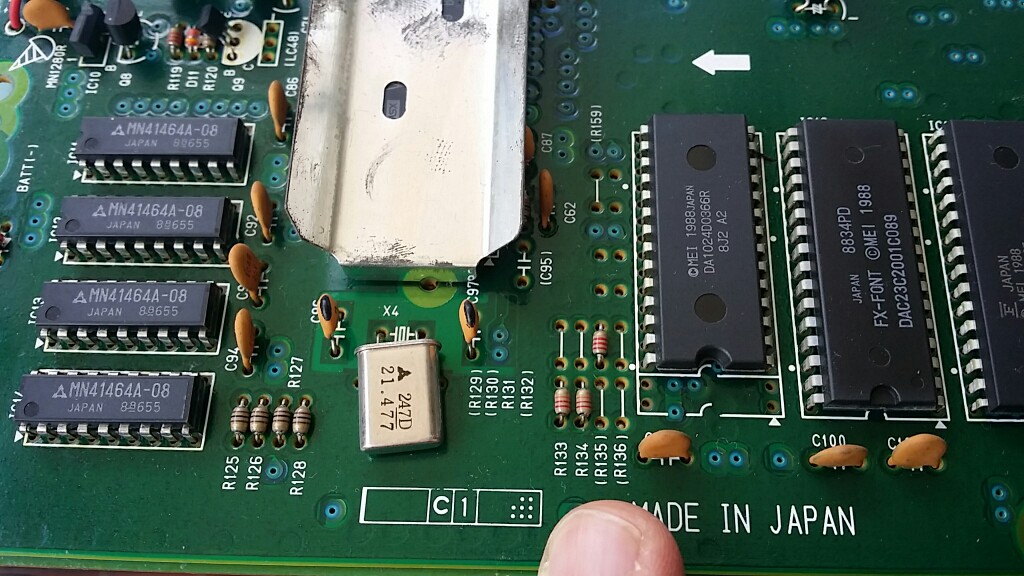

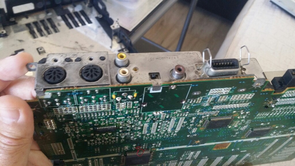

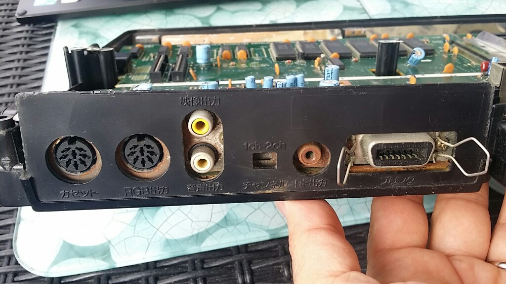

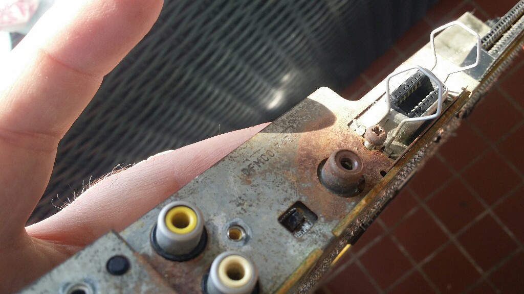

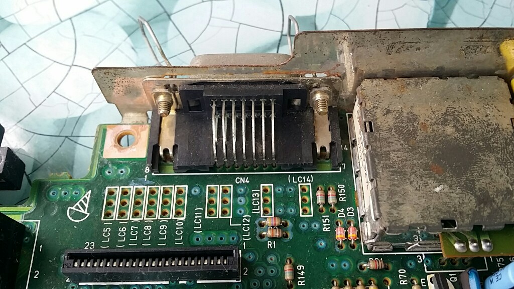

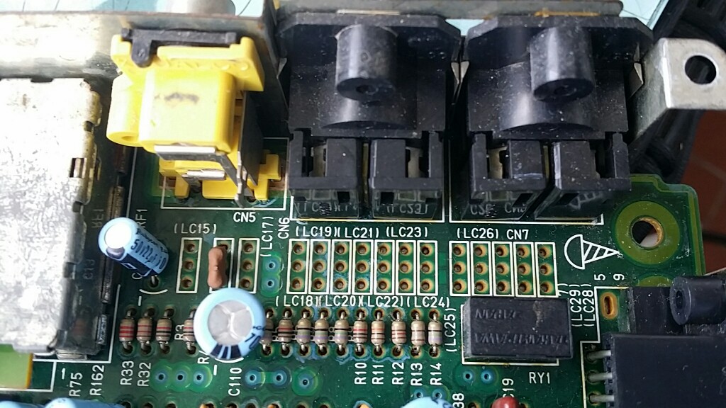

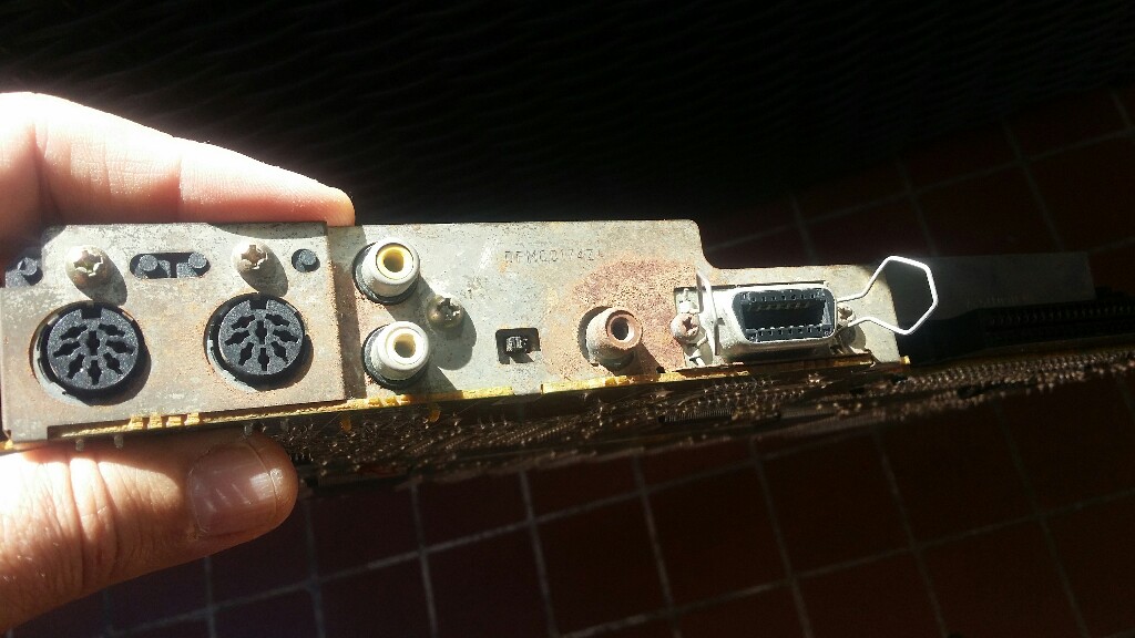

La connectique arrière présente de nombreuses traces de rouille.
Après avoir dévissé la carte mère, il reste un blindage à dévisser.
Certaines vis peuvent être grippées par la rouille, prendre le temps de ne rien casser en forçant.

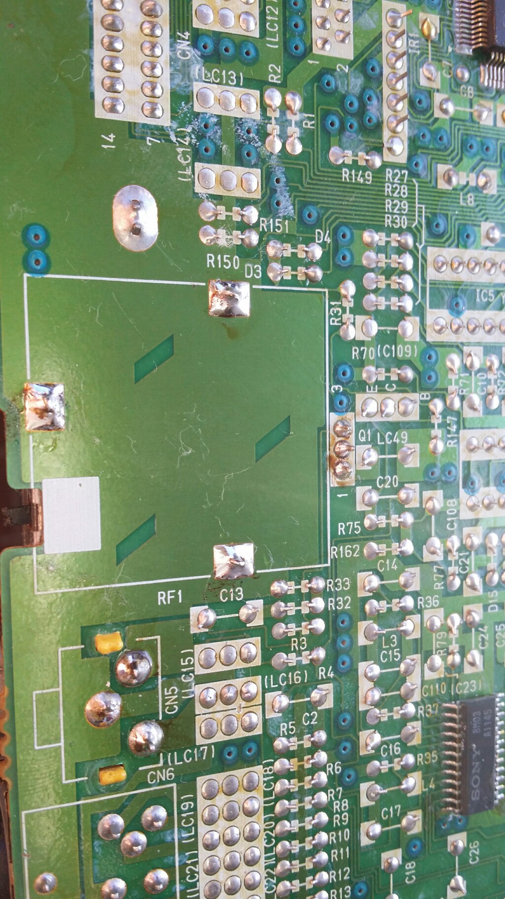

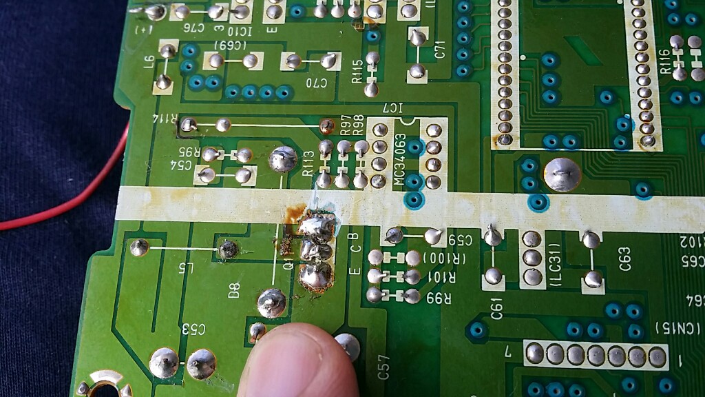

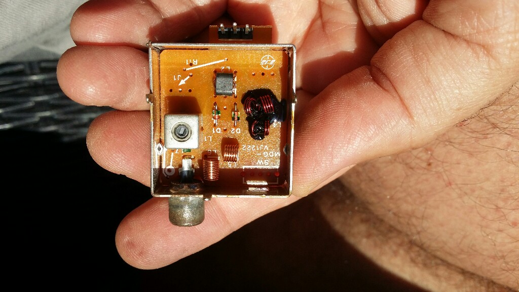

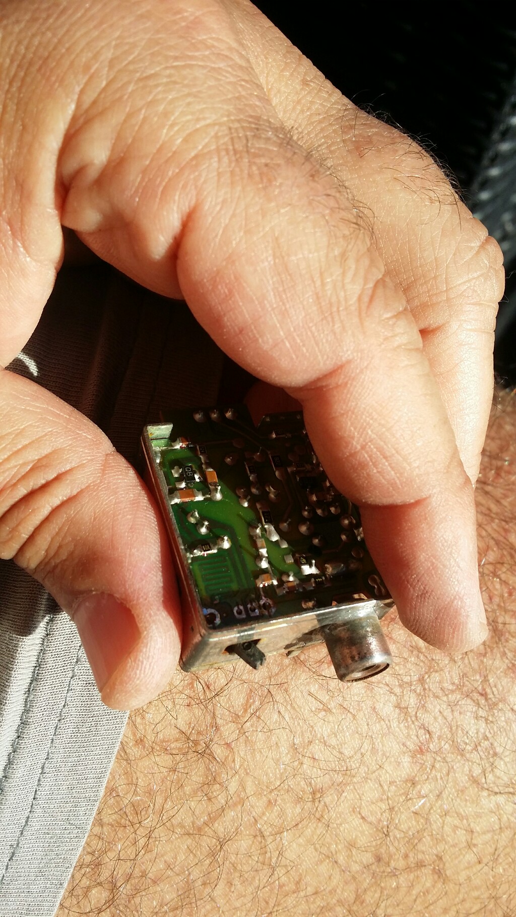

Un petit interrupteur à l'arrière du RF ayant cassé sous mes doigts, je décide de dessouder et réparer.

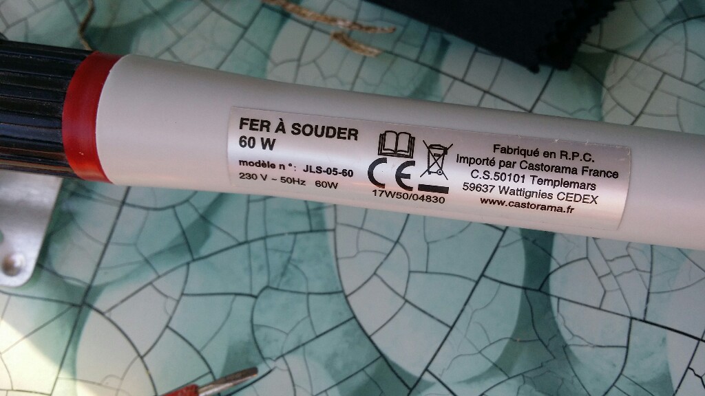

Dessoudage à la tresse avec un fer 60w.
Pour dessouder c'est bien mais attention de pas décoller les pistes :fou

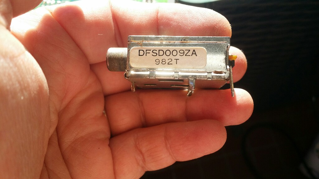

Voici le module RF avec le petit interrupteur que j'ai cassé en essayant de dégripper.
Il faut encore dessouder le support de l'interrupteur.
La référence du module RF. (Les signaux entrants dans le modules sont Audio, CV2 et GND)
Après avoir dégrippé, recollé, ressoudé l'interrupteur et le module, poncé le blindage métallique.

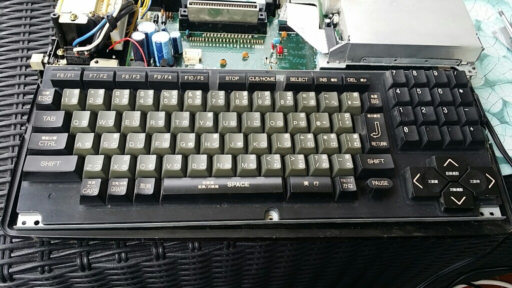

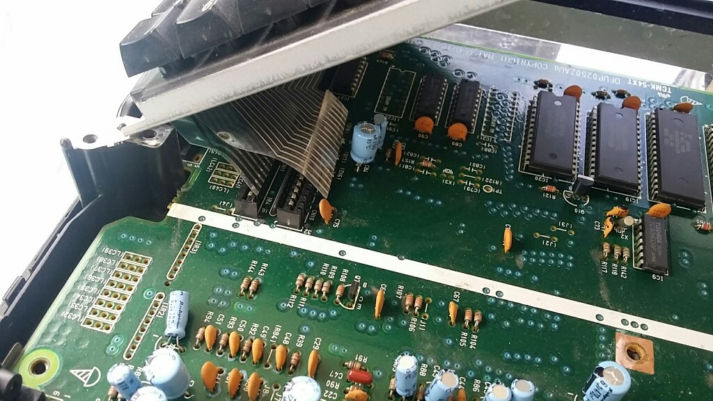

Passons au démontage du clavier.
Après avoir retiré les vis de maintient, soulever très délicatement le coté gauche du clavier pour localiser ses deux nappes qu'il faut retirer en prenant soin de ne pas créer un pli franc au plastic transparent.
Le démontage du lecteur de Disquettes et la mise pièces des différents éléments de la coque d'ici peu :top Edité par igal Le 31/05/2020 à 19h43

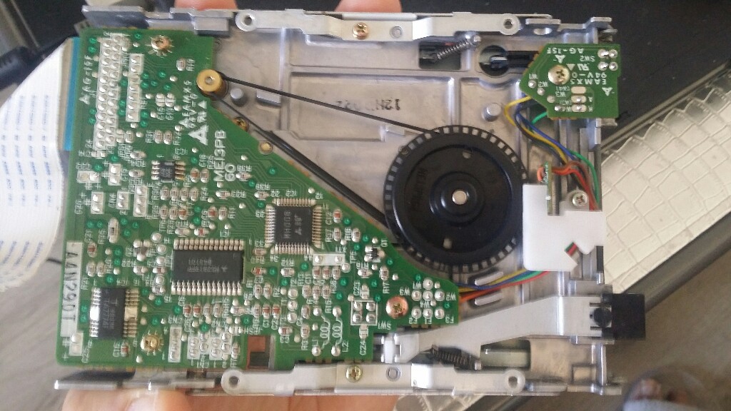

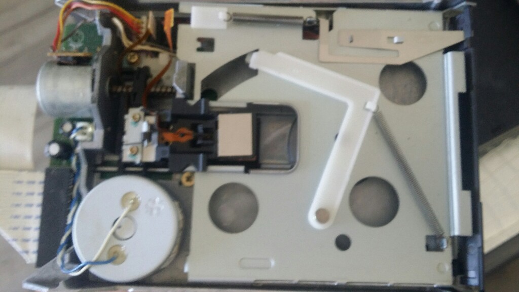

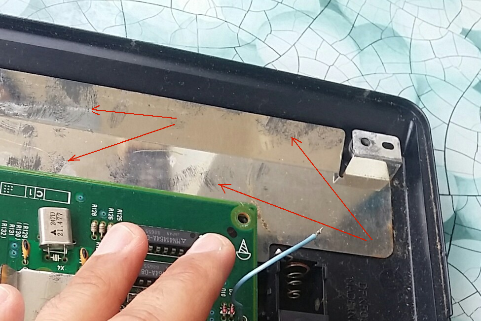

ce MSX a déja été démonté , pour preuve les traces d'empreintes laissées sur le blindage qui s'oxyde du coup
la limande du lecteur a du être démontée aussi d'ou le décollage des pistes
attention a la courroie du lecteur de disquettes qui est un point sensible sur ces MSX ainsi que sur les Turbo-R

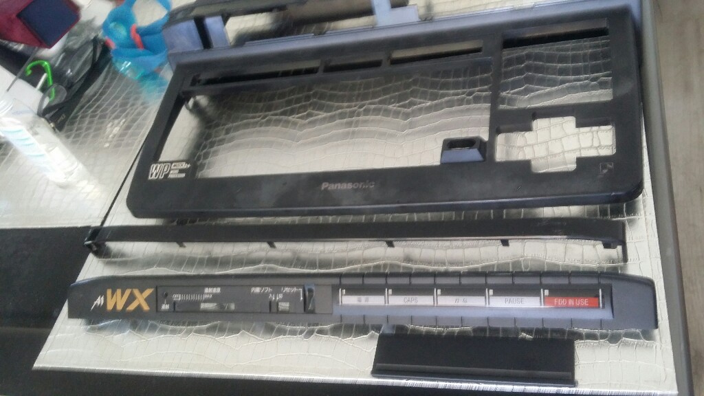

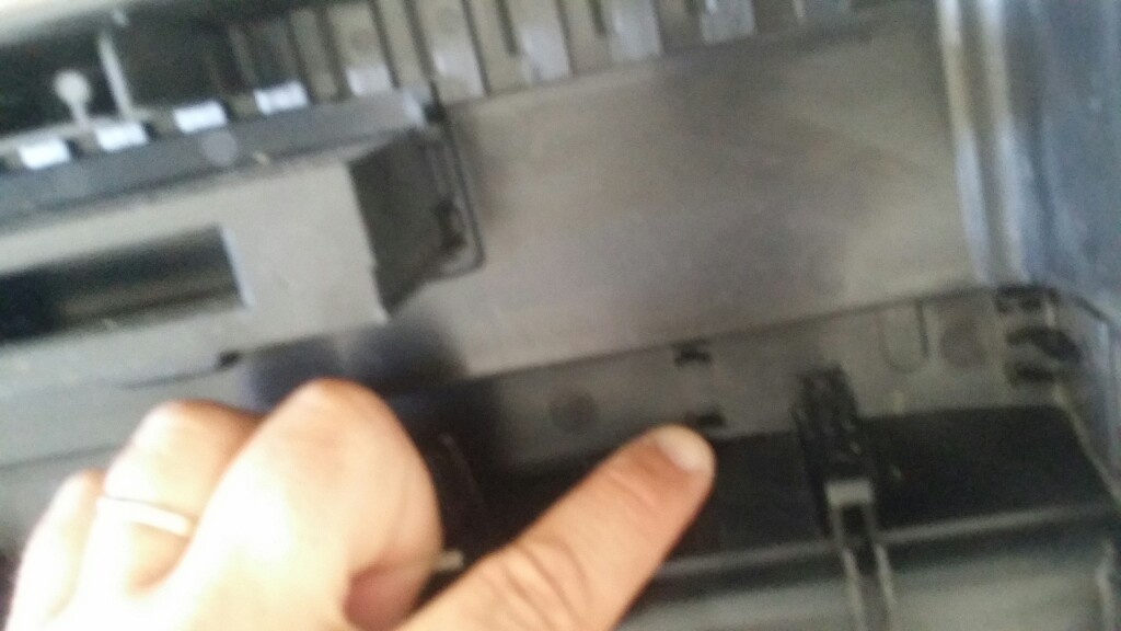

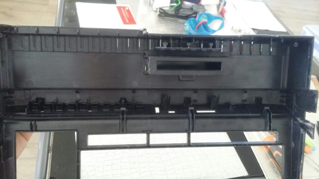

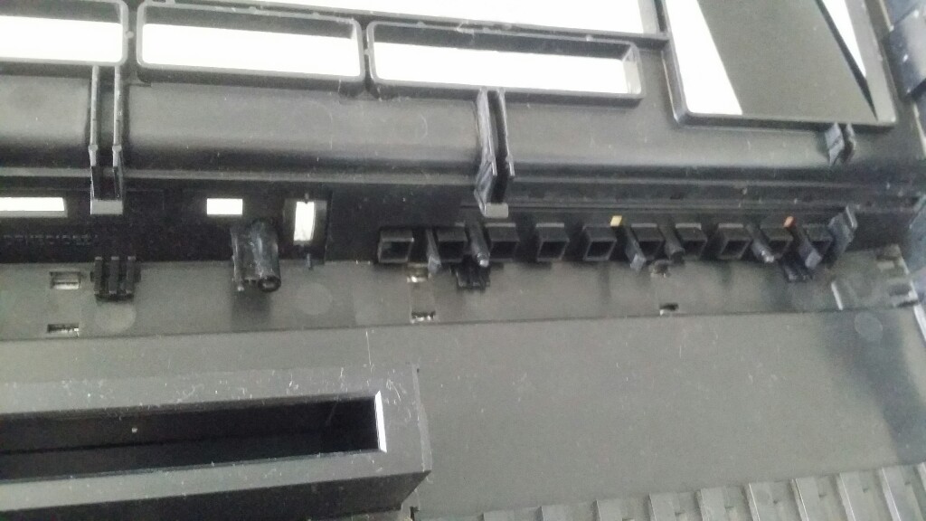

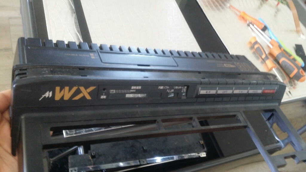

La coque est surmonté d'un magnifique liseré noir brillant que l'on va retiré pour mieux nettoyé.
Il y a une douzaine de languettes et quelques ergots qui maintiennent les deux matières plastique fermement emboitées.
Il faut pincer les languettes de sorte à désolidariser les deux éléments.
Commencer à dégager progressivement le liseré a mesure que l'on pince les languettes du dessous.
En bout de liseré, deux ergots maintiennent fermement les extrémités.
Il suffit de les dégager en appuyant fermement dessus.
Ce Msx perd beaucoup de son cachet sans son liseré brillant.
Vue de l'intérieur une fois le liseré retiré. (La crasse est bien présente là ou les touches de fonctions du clavier étaient logées)
Pour dégager le port cartouche supérieur, j'ai fait levier avec un petit tournevis plat au plus près de l'axe d'ouverture de sorte à limiter les contraintes au maximum lors de son dégagement.

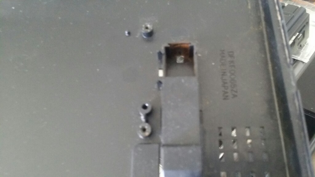

Ne pas oublier le logement des piles
Nb: il faut aussi extraire le ressort en faisant levier depuis l'intérieur de sorte à le dégager du petit ergot qui le maintient et pousser simplement la platine de la polarité Négative depuis l'intérieur vers l'extérieur avec un tournevis fin.
Il ne reste plus qu'à laver tout ça à l'eau chaude et au liquide vaisselle.
Attention: Ne pas nettoyer le plastique couvrant les LEDS avec de l'alcool ménager sous peine de ternir son aspect cristallin ;)

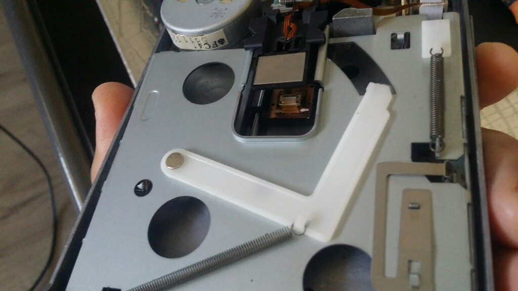

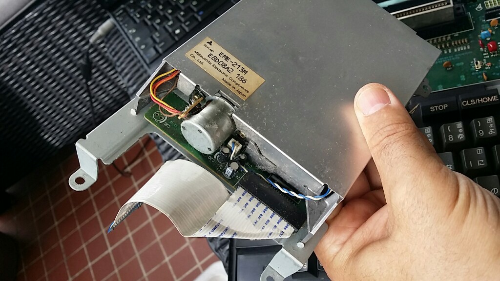

Le lecteur de Disquettes maintenant.
Le mécanisme à l'air de répondre correctement.
Aucun soucis notable.
Voici la fameuse courroie dont parle Jipe. Elle à probablement été changée :D

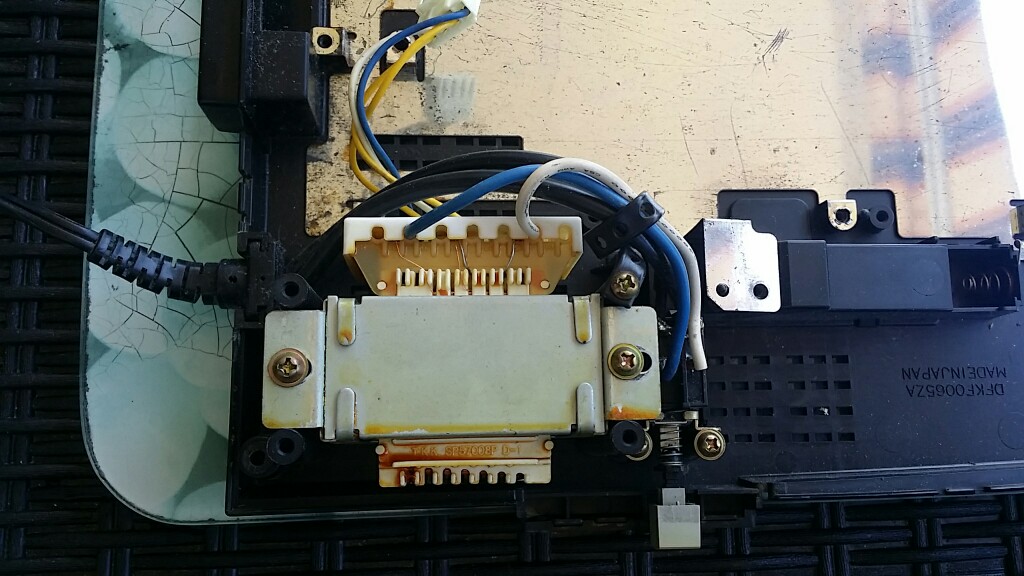

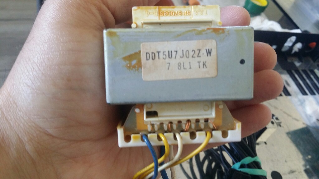

Le transformateur:
Evidemment, il faut avoir débranché le transformateur de la carte mère..
Et sorti de la gorge de maintient de la coque.
Le connecteur de la Carte mère [CN1]
Les références exactes du transformateur.

Bonjour M Igal, peut ont connaitre les dimensions du transfo ,H Lo, La, (entre les deux plots en plastique, merci cdl bpmsx
bpmsx
Messages: 11283
Messages: 5501
Le 01/06/2020 à 11h26
Voici les mensurations prises entre les 2 plots en plastique.
Hauteur 54 mm
Longueur 62 mm
Largeur (depuis la coque jusqu'à la carte mere) 63 mm (env)
Voilà :)
Messages: 11283
Le 01/06/2020 à 11h31
voici les dimensions d'un transfo de Turbo-R d'origine qui a l'air identique
entre les plots 70 mm
hauteur 50 mm
largeur du fer 30 mm
largeur totale 59 mm

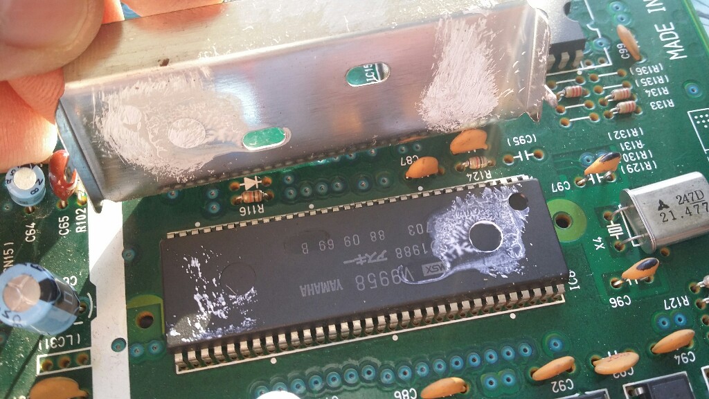

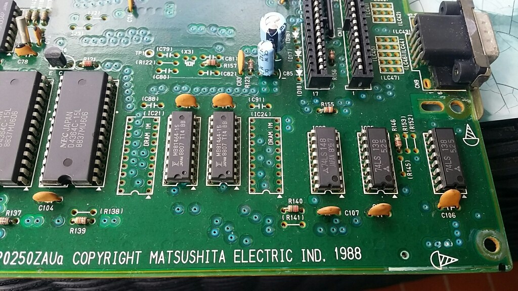

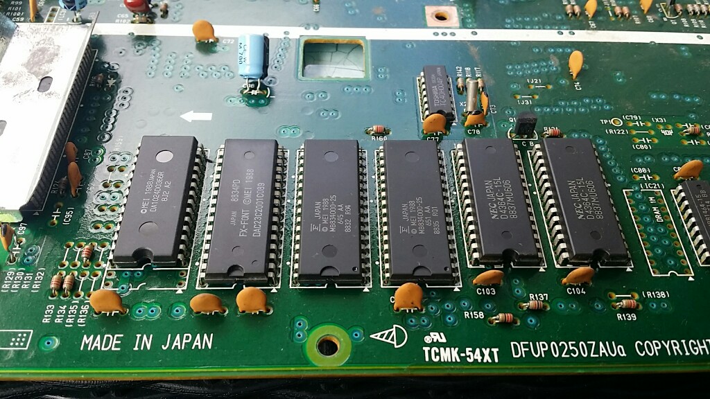

Le VDP 9958 surmonté d'un radiateur.
Ce même VDP mais sans le radiateur.

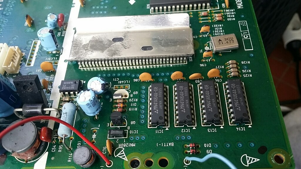

De gauche à droite:
IC 15:
IC 16:
IC 17:
IC 18:
IC 19:
IC 20:
De Gauche à droite:
IC 21:
IC 22:
IC 23:
IC 24:
IC 27:
IC 25:
IC 26:

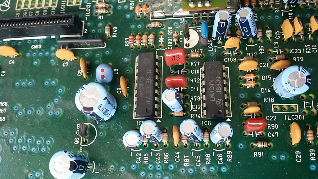

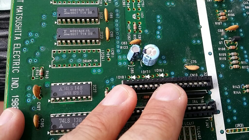

De gauche à droite:
IC 5:
IC 6:

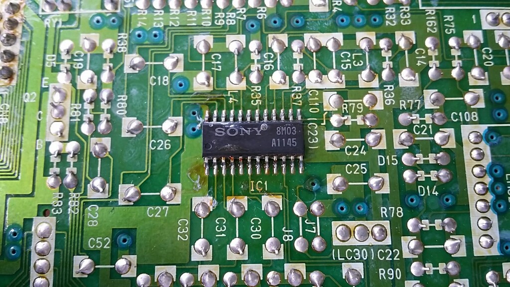

IC 1: [CXA1145M] Encodeur vidéo => http://obligement.free.fr/articles/a1200_remplacement_cxa1145m_cxa2075m.php

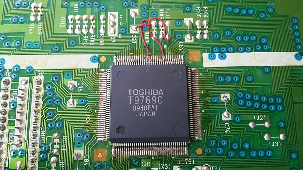

IC 4: [T9769C] Msx Engine.

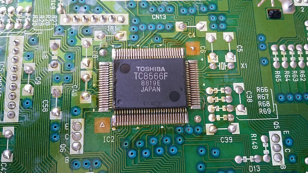

IC 2: [TC8566F] Contrôleur de Disques 3,5"

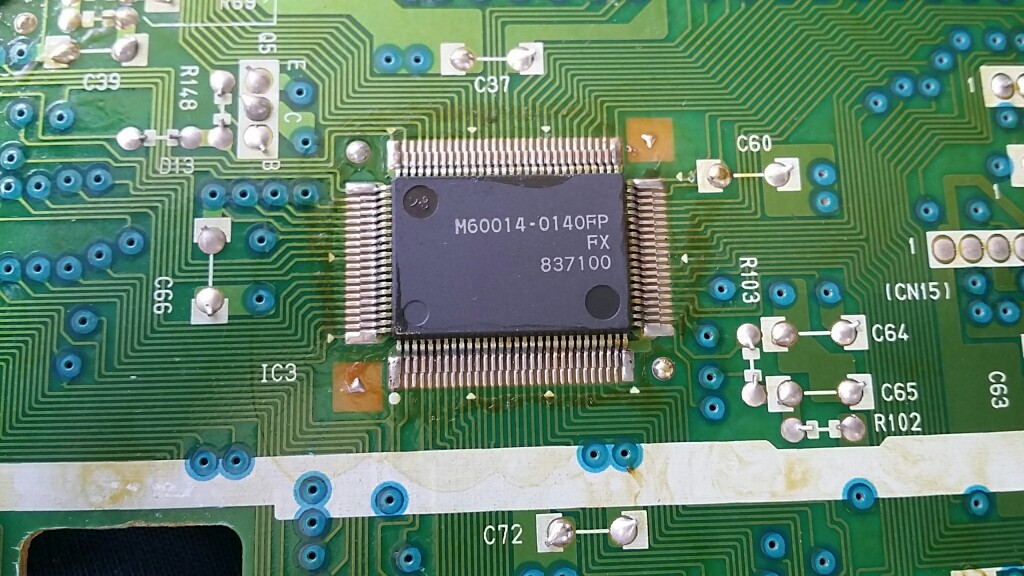

IC 3: [M60014-0140FP] Circuit Logique Programmable ??? :hum

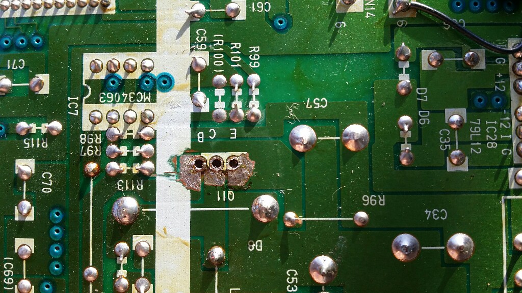

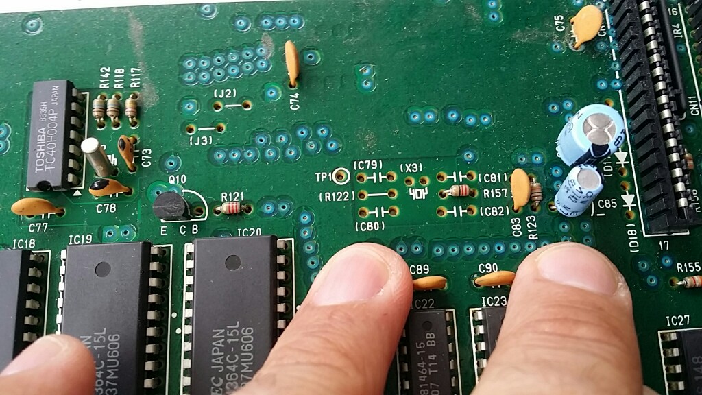

Le 01/06/2020 à 19h00

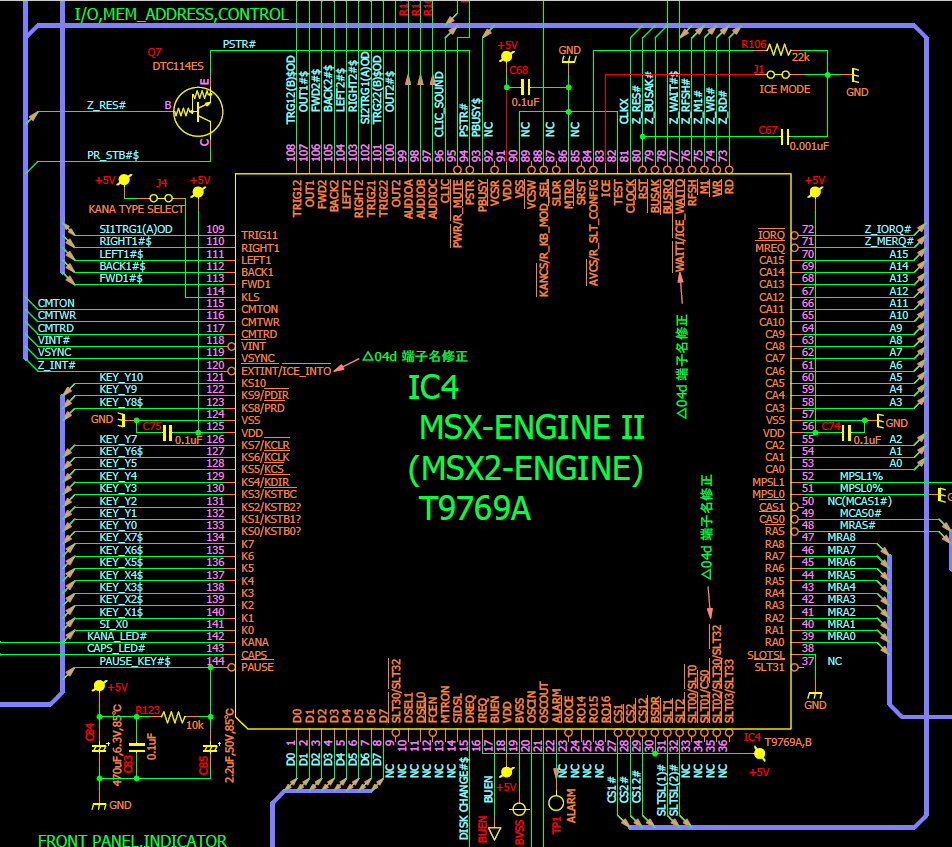

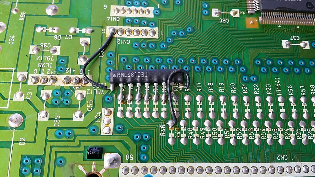

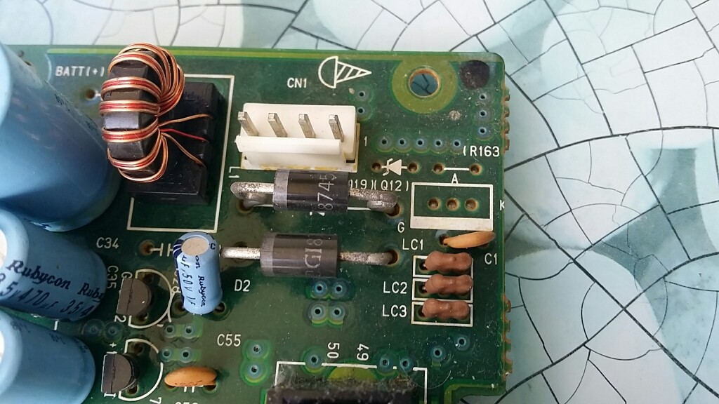

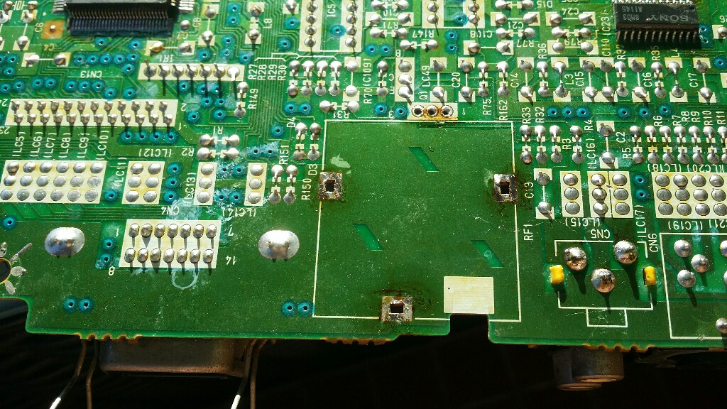

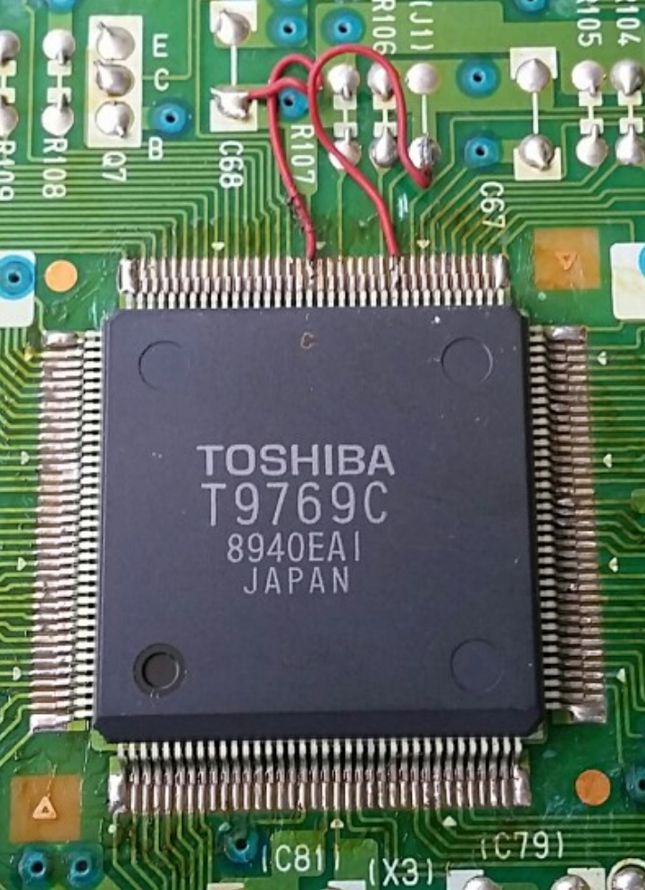

Petite intrigue personnelle : les 2 Shunts sur le T9769C
voir les 2 pistes colorées en rouge ICE MODE et +5V VDD
Le 01/06/2020 à 20h29
Pistes cassées ?
Messages: 11283
Le 02/06/2020 à 09h45
voila ce que j'ai trouvé
L'émulation en circuit ( ICE ) est l'utilisation d'un périphérique matériel ou d'un émulateur en circuit utilisé pour déboguer le logiciel d'un système embarqué . Il fonctionne en utilisant un processeur avec la capacité supplémentaire de prendre en charge les opérations de débogage, ainsi que d'exécuter la fonction principale du système. En particulier pour les systèmes plus anciens, avec des processeurs limités, cela impliquait généralement de remplacer temporairement le processeur par un émulateur matériel: une version plus puissante mais plus chère. Il était historiquement sous la forme d' un processeur de liaison qui a de nombreux signaux internes mis en évidence à des fins de débogage. Ces signaux fournissent des informations sur l'état du processeur.

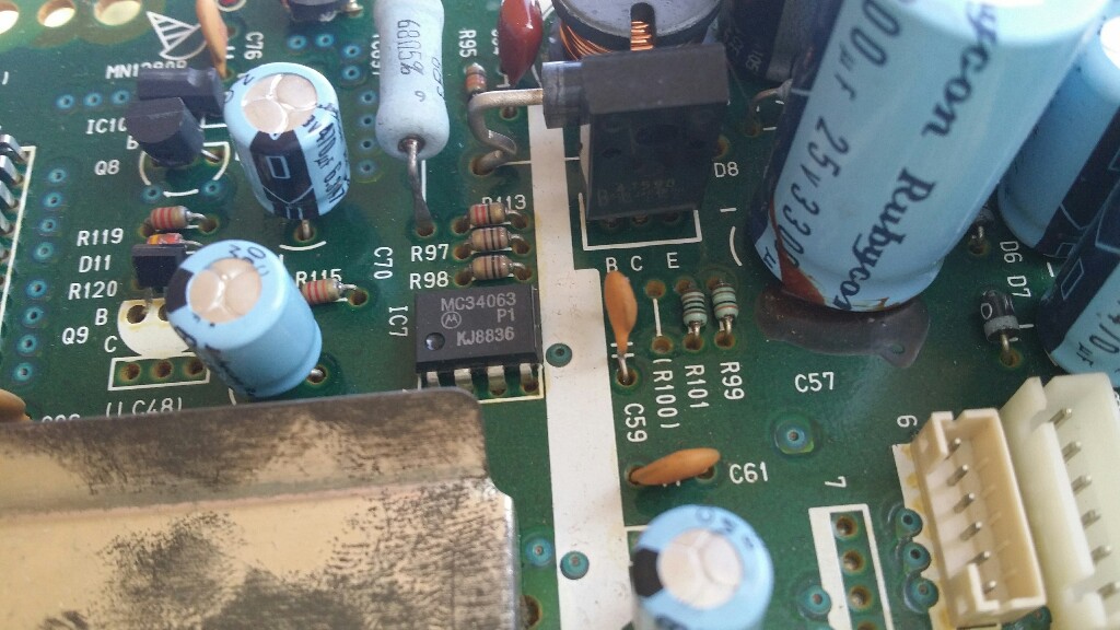

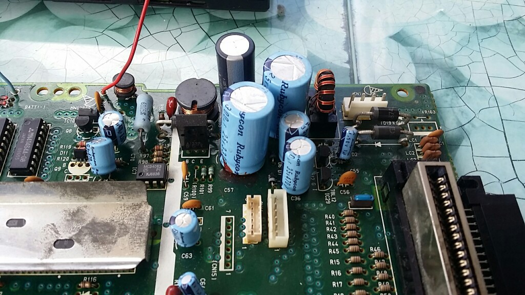

Le 02/06/2020 à 10h18
le Q11 que tu as dessoudé sert a fabriquer l'alim +5V a l'intérieur du MSX
pourquoi l'as tu dessoudé ?
conseil : ne fait pas trop d'intervention dessus avant de l'avoir testé ;)

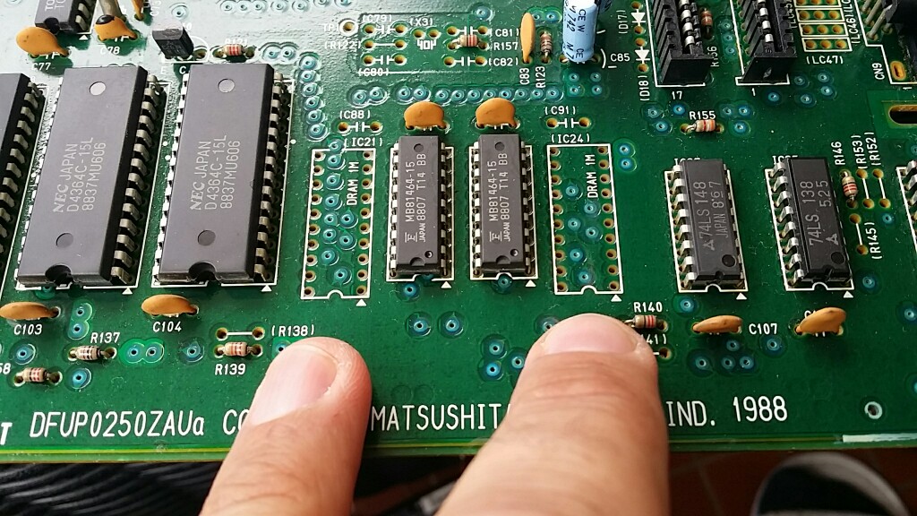

je ne sais pas si tu avais repéré cette page dans le lien que j'avais mis plus haut
http://usbsecretbase.michikusa.jp/a1fx_wx/ram.html
