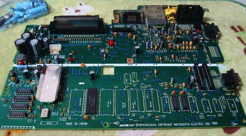

Bonsoir Jipe:
Concernant Q11, Les soudures étaient "débordantes" et les pistes autour avaient l'air d'être limées.
J'ai préféré refaire les soudures mais tu as raison, j'attends impatiemment de tester le bon fonctionnement avant d'entreprendre des choses croustillantes :fou

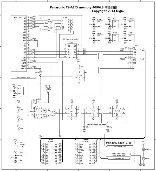

Du coup, en cherchant, j'ai trouvé une modif extrême sur FS-A1FX sur lequel le gars monte avec succès 16384 Kbytes :D
Voici la Source => http://niga2.sytes.net/msx/FX16M.html
Voici le schéma:
Pour arriver à ça, il a du faire un circuit "Rom System Hack" qui permet de dépasser la limite de 8 MégaBytes.
Le montage en gigogne de la mémoire.
Son site est une mine d'informations :top

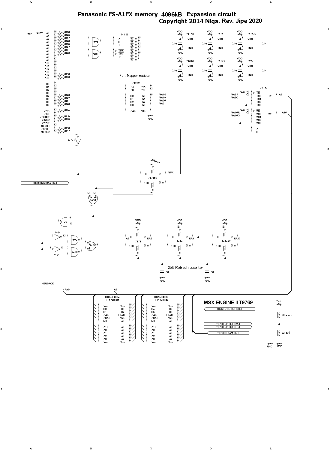

http://niga2.sytes.net/msx/FX.html
16 mégas ça ne sert a rien , avec 4 mégas il y en a bien assez
voici le schéma pour 4 mégas qui est bien plus simple et pas besoin de modifier la rom ;)

la version 16 Mb a l'air trés complexe a faire , je ne sais pas si moi je tenterais le coup a cause des modifs dans la rom
en plus le cablage a l'air un peu fouillis pour s'y retrouver a l'aide des photos
j'ai refait le schéma du 4 Mb a partir du 16 pour que tu voye bien les différences car celui que j'ai donné est un peu petit ( on n'arrive pas a lire les composants)

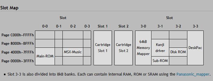

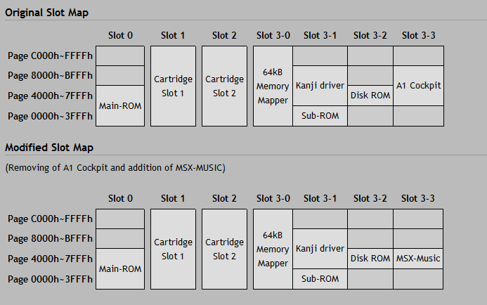

Messages: 11283
Le 03/06/2020 à 14h00
voici les mappages internes des 2 MSX
A1-WX
A1-FX
la grande différence est le slot 0 étendu
et voila une partie qui reste a traduire car il y d'autres différences entre les 2 modéles a priori
