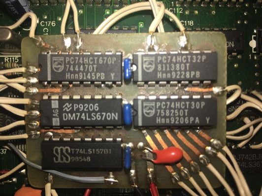

bonjour , peut tu faire une photo de l'extension
normalement si tu as un mapper tu devrais trouver 2 composants 74LS670

sur ta photo on ne vois pas la ram
compos classiques ou barette RAM de PC ?

au vu de la mini carte c'est pas du semi professionnel

tu suis les fils qui partent du ls 670 et tu regarde les composants
il y a 3 types de mémoires
Barrette Simm
Dram
Sram

A premiere vu ca utilise les même composant que le mini mapper

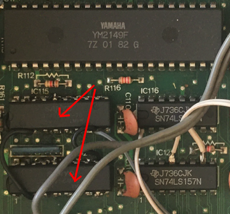

Messages: 11352
Le 22/07/2020 à 19h40
les mémoire sont ici ( voir photo )
ce sont des 256k x 4 bits montées a l'emplacement de celles d'origine ( IC 115 , IC 121 )
normalement il en faut 4 pour avoir 512k , souvent elles sont montées en gigogne ( c'est dire soudées l'une sur l'autre ) dans ce genre d'extension

Il me marque rien au démarrage (bpmsx)
Maitre Jipe j'ai bien 512 K ou 256 k ?
