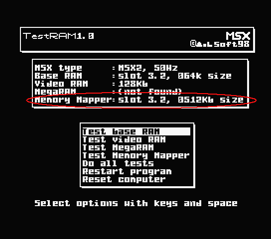

voici le programme testram : il faut installer le .com sur une disquette avec le dos et le lancer
testram.rar
tu dois obtenir cette image regarde la partie que j'ai entourée en rouge et qui te dis la taille de ton mapper
Messages: 11352
Le 23/07/2020 à 12h48
comme il y a 2 x 74LS670 tu as normalement 512k
1 x 74LS670 permet d'adresser 256k de mapper
