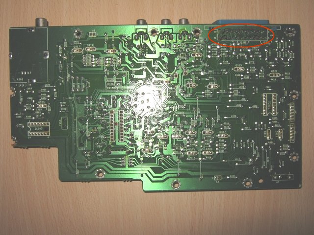

Le 26/10/2020 à 19h38
pour les problémes de péritel il faut regarder les soudures du coté de la carte vidéo du 8250 qui est en bakélite donc plus fragile
voir ce site pour des photos du 8250 https://www.nightfallcrew.com/22/03/2010/philips-msx-2-nms-8250/?nggpage=2
carte vidéo coté composants
carte vidéo coté soudure avec les soudures de la péritel a vérifier entourées en rouge
