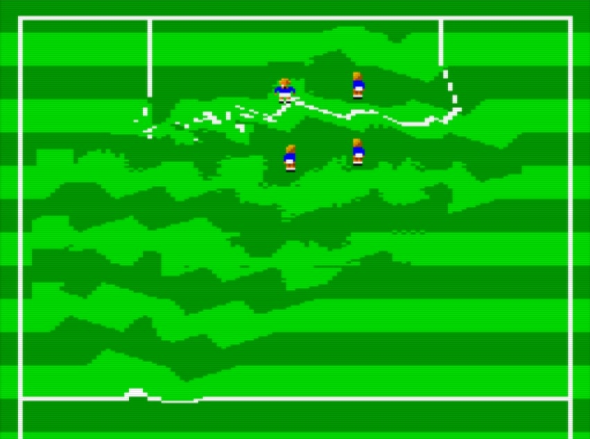

Techniquement, c'est très compliqué car on a besoin d'un grand terrain et de 22 personnages !
J'ai fait un premier test très sommaire (vous pouvez essayer la ROM) qui utilise 2 pages statiques dans le VRAM pour le terrain (256x512px) et des sprites bitmap en 16x16.
L'avantage, c'est que le terrain pourrait être joli et très détaillé vu que c'est un bitmap (les joueurs pourraient même facilement laisser des traces dans l'herbe), et que je n'ai pas besoin de gérer le scrolling en déplaçant des données. J'ai "juste" à jouer sur le registre de scrolling vertical et, là où ça devient plus technique, changer la page affichée en plein milieu de l'affichage de l'image.
Le gros problème, c'est que je ne peux pas faire de double-buffering (écrire dans une page pendant que j'affiche l'autre) car j'ai plus de place en VRAM. :oups
Du coup, je dessine en même temps que l'image s'affiche et c'est compliqué de ne pas avoir les sprites qui se mettent à scintiller.
De toute façon, même en limitant le nombre de personnage qui bougent, ça semble compliqué de gérer 22 personnages.
Je vais tester une solution hybride avec des sprites hardware en plus des bitmaps, mais je pense que LA solution c'est... d'être plus raisonnable. :D
Je vais donc certainement plutôt tenter le Futsal, la version 5v5 du foot qui se joue sur de petits terrains.
Avec un terrain de 256x384 en double buffer et à 30 Hz (donc 2 frames pour déplacer les sprites bitmaps), ça devrait déjà être bien plus réaliste.
Voilà, c'est tout pour le moment.
Je vous tiendriez au courant de l'avancé du projet.

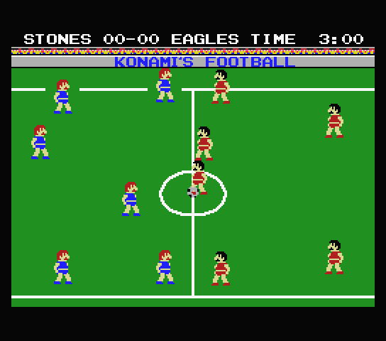

22 personnages ça me semble compliqué en effet.
j'ai pas souvenir de jeux de foot 8bits avec autant joueurs.
il y en avait combien sur Konami Soccer ?
en tout cas je croise les doigts pour que tu ailles au bout de ce projet ^^
Messages: 11335
Le 10/12/2020 à 09h23
14 joueurs car il y a les 2 gardiens de but

en tout cas moi je trouve que ton terrain est grand ou bien que les joueurs sont trop petits
ça va être dur de tenir 1h30 ;)

J'ai fait un plan de la VRAM et tout semble tenir (les 2 terrains pour le double-buffering, les sprites bitmap des 2 équipes, les sprites hardware et les zones où je backup le terrain avant de dessiner sous les joueurs).
Si tout va bien, je n'utiliserai les sprites hadwares que pour le score et le timer.
Reste à voir combien de personnages je suis capable de faire bouger à 30 ou 25 Hz...

J'ai presque fini le double-buffering.
Reste plus qu'un p'tit soucis de décalage entre les frames à régler... mais ça fait un bug tellement joli que ça fait presque mal au cœur de le corriger :lol

Pour chaque personnage qui bouge, j'ai trois manip en VRAM (restauration du fond à l'ancienne place, backup du fond à la nouvelle place et dessin du personnage).
Sans optimisation, je peux faire bouger 4 personnages par frame mais pour le moment je fais toute mes opérations en 16x16 alors que la partie utile est quasiment 50% plus petite.
Je pense donc pouvoir faire bouger ~8 personnages par frame. Voir le double si je me mets à 25/30 Hz (en affichant qu'une frame sur 2).
C'est de la théorie, mais en tout cas pour le moment je désespère pas (encore) de faire un jeu type "action".

Le 12/12/2020 à 21h20
J'aimerai resté sur du MSX2.
Avec la technique que j'utilise (scrolling vertical hardware et changement de page en cours d'affichage), j'ai 0 travaille du VDP pour le terrain.
Seuls les personnages et la balle ont besoin d'être redessiner quand ils bougent.
Là, j'arrive à faire bouger 14 personnages en 3-4 frames sans optimisation.
Mon objectif c'est de faire tenir ça en 2 frames (pour être à 25/30 images par seconde), ce qui me semble réaliste.
Actuellement, j'ai un problème que je n'arrive pas à régler c'est que le changement de page en cours d'affichage via une interruption du HBlank bug quand mon écriture sur la page non visible est trop long (ça affiche une zone de VRAM qui n'est pas censé être visible).
Ca ne devrait pas influer normalement... :(
Je creuse le problème
