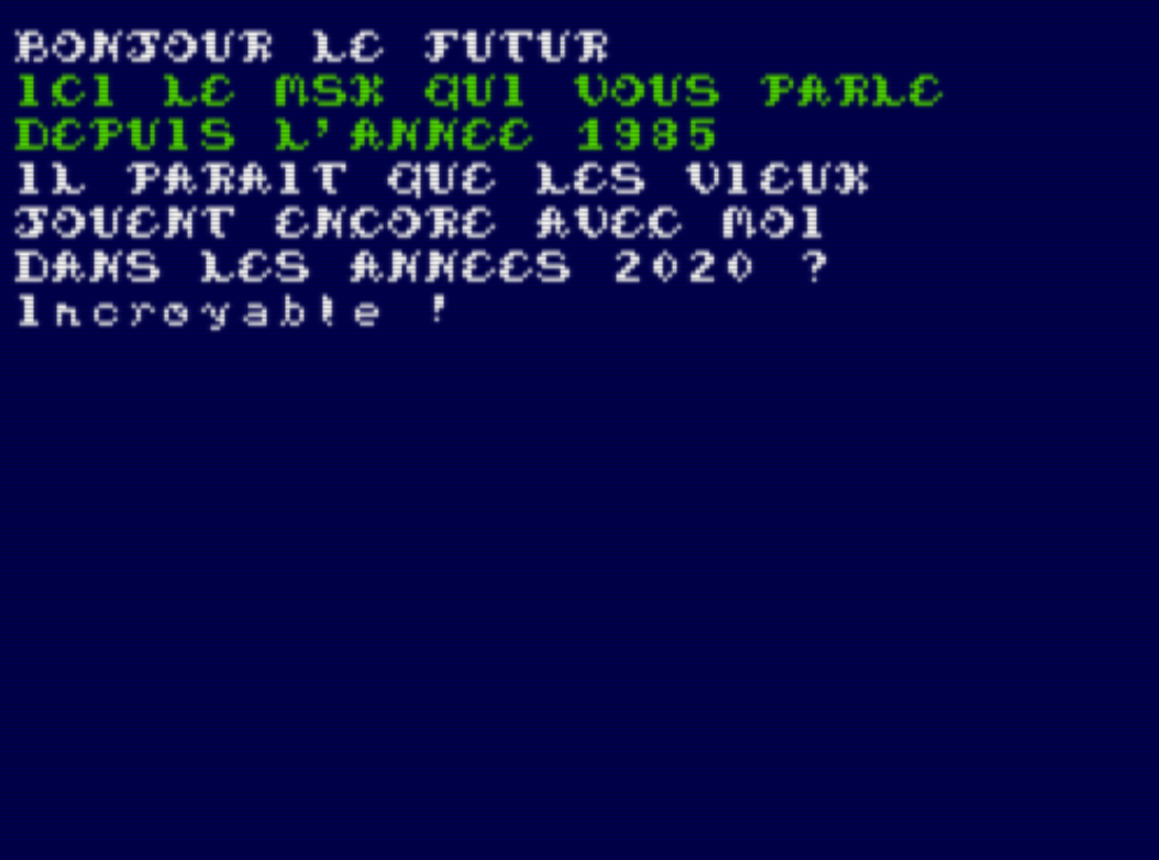

Bon, et sinon, ce week-end j'ai un système d'affichage de texte pour ma lib (oui, je réinvente la roue, mais je m'amuse) et j'en ai profité pour créer quelques fonts 8-bits.
Voici un programme pour les tester : sample_print.rom (flèches droite/gauche pour changer de font).
Si vous voulez les images/.h/.asm/.bin de ces fonts, je les mettrai sur le village.

Très sympa le jeu. Même si c'est lent, c'est très sympa.£
Pour moi le plus compliqué ça serait de faire les algorithmes de gestions des joueurs :p
Les fonts aussi sont bien .... Je peux avoir ça pour Fusion-c ? S'il te plait ? :siffle :)
Evidemment :)
Elles ne sont pas "finales", j'ai repéré quelques soucis de lisibilités que je corrigerais tantôt.
Voici la version actuelle : cmsx_font.7z
Les 4 premiers bytes servent à configurer mon système de Print() :
- Taille des données d'un caractère (4-bits pour la largeur, 4-bits pour la hauteur)
- Taille d'affichage d'un caractère (idem)
- Code ASCII du 1er caractère de la font
- Code ASCII du dernier caractère de la font
Toutes les fonts font 8 pixels de large max mais peuvent avoir n'importe quel nombre de lignes.

Le 22/12/2020 à 14h21
Ok...
Est-ce que je peux te demander un petit test avec ta librairie ?
Peux tu me dire en combien de temps tu affiches ce texte en Screen 8, avec l'une de tes font de 8x8
Temps calculé en utilisant l'horloge Timer du MSX (0xFC9E)
Code C :
    char text1[]="BONJOUR LE FUTUR";
    char text2[]="ICI LE MSX QUI VOUS PARLE";
    char text3[]="DEPUIS L'ANNEE 1985";
    char text4[]="IL PARAIT QUE LES VIEUX";
    char text5[]="JOUENT ENCORE AVEC MOI";
    char text6[]="DANS LES ANNEES 2020 ?";
    char text7[]="Incroyable !";
