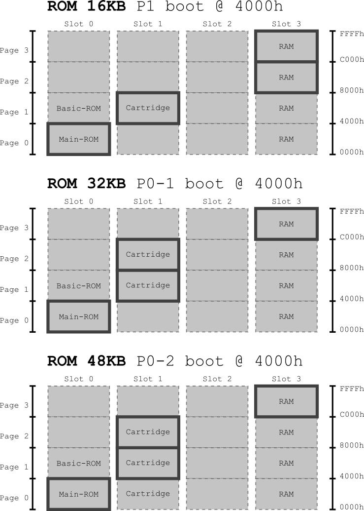

Si tu parles de set la page 2 au même slot que la page 1 pour une ROM 32K commençant en page 1, c'est bien ce que je fais (cf. https://github.com/aoineko-fr/cmsx/blob/master/cmsx/src/crt0/crt0_rom32.s).
Pour les ROM 48K, j'ai choisi de laisser le Bios en page 0 au démarrage ; Ma ROM couvre les pages 0 à 2, mais mon boot est au début de la page 1.
Je réserve la Page 0 de ma ROM 48K pour des datas que j'irai lire via des accès inter-slot.
Pour les programmes DOS ou Basic, ils sont entièrement sur le slot de la RAM. Le problème ne vient pas de notre programme, mais des changements de slot que l'OS fait sur certaines pages durant les interruptions.

Voici le setup de démarrage des mes principales ROM :
J'ai essayé ton, crt0 32K, il ne marche pas avec moi. Mais peut être que je ne l'utilises pas correctement.
Mon code d'exemple, ne fonctionne que si j'introduit cette routine dans le CRT0

Messages: 3288
Le 04/01/2021 à 15h57
Le changement de page est déjà fait dans le crt0 de mes ROM 32K :

Je passe directement par les ports du PPI plutôt que les routines du Bios (le but étant à terme de virer complètement le Bios et de récupérer la Page 0 :glass) mais ça fait la même chose que le ctr0 que tu utilises.
Je ne sais pas ce qu'est censé faire le programme que tu testes mais en tout cas, mon crt0 ROM 32K fonctionne avec tous les programmes C que j'ai essayé.
