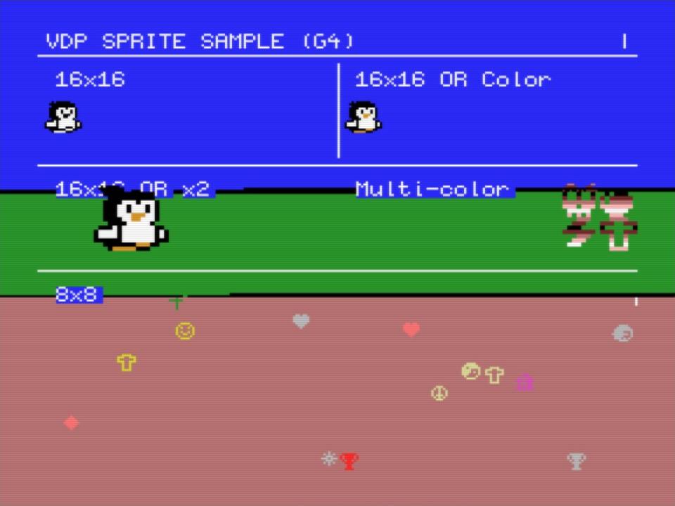

En essayant de comprendre les légères différences que j'avais avec un programme sur les différents support (Cartouche ROM, Binaire Basic et DOS), je me suis rendu compte que le temps entre l'arrivé du balayage vertical de l'écran à la ligne indiqué dans le registre du VDP "Interruption line" (R#19) et sa détection dans le hook d'interruption H.KEYI est variable d'un support à l'autre !
Pour visualiser le problème, je change la couleur de fond au début et à la fin du hook de H-Blank (la partie noir est la durée du hook en lui-même).
Le VDP est configuré pour déclencher des interruptions successivement au niveau des deux barres blanches du milieu.
On voit bien que le nombre de lignes est variable entre les lignes blanches et le début de la zone noir qui représente le moment d'execution du hook H-blank.

C'est pas forcement très visible, mais la latence est quasiment la double sous DOS qu'avec une cartouche en ROM !
J'imagine que ça reflète la lourdeur du code d'interruption par défaut sur ces différents support.
Peut-être du à la gestion des disques sous Basic et DOS... :hum
Bon, après, c'est pas très grave pour une utilisation normal.
Et puis au pire, vu que la latence semble assez constante pour un support donnée, on peut toujours ajuster les lignes qui déclenchent les interruptions pour chaque support.
Si je veux une interruption à la ligne 100 et que j'ai 10 lignes de latence sur un support, il suffit de déclencher l'interruption à la ligne 90 sur ce support. ^^
Encore un mystère résolu. :)
PS : Je précise que le corps de mon programme est exactement identique sur tous les supports ; seul le crt0 (donc l'initialisation) vari.

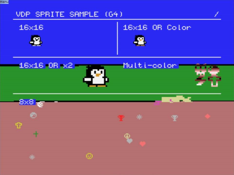

Je voulais tester l'entrelaçage de sprites pour généré plus de couleurs (en gros, on alterne entre 2 images d'une frame à l'autre pour générer de nouvelles couleurs).
Le résultat est mitigé. :moue
Au début, ça donnait vraiment la gerbe, mais en m'assurant que le changement d'image se fasse bien pendant le v-blank (quand l'écran n'est pas en train de dessiner l'image) ça corrige pas mal de soucis.
Reste le problème majeur : le scintillement.
Je sais que c'est inerrant à ce genre de techno, mais en analysant l'image (sur OpenMSX, BlueMSX et mon NMS8250) j'ai l'impression que ce qui choc la rétine, c'est que le temps de visibilité de chaque couleur semble très inégal.
Est-ce que c'est un phénomène connu ?
Est-ce qu'il y a des éléments connu pour interférer avec l'affichage des sprites ?
Dans mon test, tout ce que je fais, c'est attendre le v-blank, regarder si la frame est pair ou impaire, et changer le pattern d'un sprite en fonction (le sprite 0, le plus prioritaire).
Si quelqu'un peut tester le programme sur de vrais MSX (surtout des MSX1) et me dire ce que ça donne, ça serait sympa. :)
Voici : s_g1.zip
EDIT : J'ai oublié de préciser mais vous pouvez vous déplacer à droite et à gauche avec les flèches [<][>] et changer la taille du sprite avec [1] et [2].
