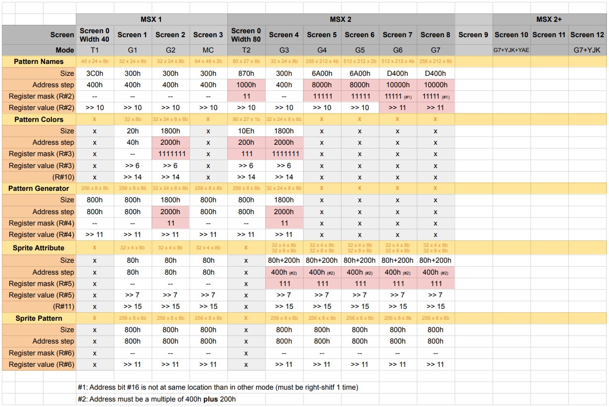

Hier j'ai commencé un tableau pour lister les particularités des tables du VDP :
Comme c'était pour mon projet MSX1, je n'ai fini que la partie des screen modes MSX1 mais tu peux déjà voir tous les cas particuliers qu'il faut gérer niveau code.
Ma lib est à jours de tous ces cas ; je te préviendrais quand je commit-erai sur GitHub (surement demain soir) comme ça tu auras toutes mes fonctions comme réf.
EDIT : J'ai mis à jour l'image avec tous les screen modes. J'au aussi upload un PDF avec toutes les infos : ScreenModeTables.pdf

Finalement, j'ai déjà tout commit sur GitHub.
Tu trouveras toutes les fonctions dans le module VDP : https://github.com/aoineko-fr/CMSX/blob/master/cmsx/src/vdp.c
Les fonctions en question :
Code C :
void VDP_SetLayoutTable(VADDR addr); // aussi connu sous le nom de Pattern Name Table (ou PNT)
void VDP_SetColorTable(VADDR addr);
void VDP_SetPatternTable(VADDR addr);  // aussi connu sous le nom de Pattern Generator Table (ou PGT)
void VDP_SetSpriteAttributeTable(VADDR addr);
void VDP_SetSpritePatternTable(VADDR addr);
