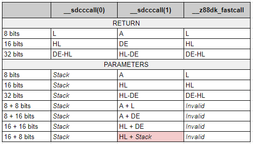

Voici un petit tableau récapitulatif des différents convention d'appel :
__sdcccall(0) est équivalant à l'ancienne convention utilisé par SDCC jusqu'à la version 4.1.11
__sdcccall(1) est la convention utilisé par défaut par SDCC à partir de la version 4.1.12
__z88dk_fastcall est une convention alternative qu'on peut toujours utiliser
Le gros avantage de __sdcccall(1) c'est que non seulement elle gère le passage par les registres dans plus de cas que __z88dk_fastcall (qui ne fonctionne que pour un seul et unique paramètre), mais surtout, elle marche même si la fonction a plus de paramètres que ce qu'elle sait passer par les registres.
Par ex, si on fonction prends 3 paramètres 8 bits, les 2 premiers seront passés par les registres (A et L) et le 3 passera par la pile.
Le nombre de fonctions impactés par ces gains de performance est donc très conséquent !
Sur le sample de sprites de ma lib (avec 32 sprites qui bougent à l'écran), le gain de performance est d'environ ~20% (à l'œil, avec la technique du changement de couleur de fond).
Les gains seront très variables d'un programme à l'autre, mais ça devrait être vraiment significatif.
