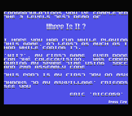

J'aurais aimé savoir s'il vous est possible de tester "Where Is It ?" (limité à 3 niveaux que ce soit en mode arcade ou story)
Vous pourrez jouer/tester avec
- le clavier : flèches de direction, Action = SPACE et Pause = ESC
- stick 1 bouton : pour les directions vous savez quoi faire ;) Action = FIRE et Pause = ESC
- stick 2 boutons : idem pour les directions, Action = FIRE1 et Pause = FIRE2 (j'ai testé avec une manette de gx4000, c'est good)
Donnez-moi vos avis, les pistes d'amélioration, les bugs éventuels, une ptite bafouille ;)
j'ai remarqué un bug il y a peu : au niveau du son, lorsque 2 sfx sont joués en même temps, on ne les entends pas. Il faut que je vois pour changer de chanel (dans le jeu : son du chrono + son validation pièce)
la rom : http://ericmcolleco.free.fr/msx/msxr/Wisit.rom
Bon test et merci

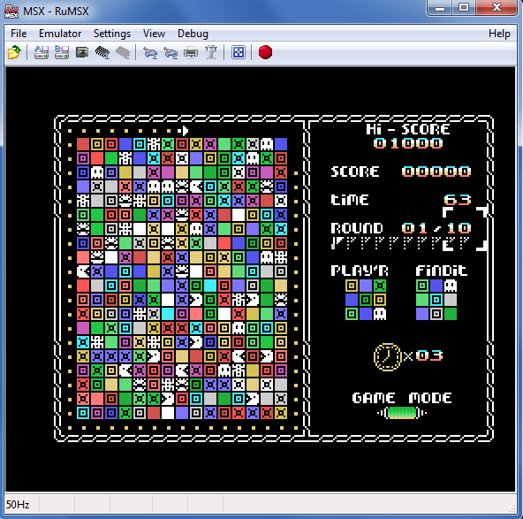

Messages: 11123
Le 09/04/2021 à 15h41
Salut Eric
j'ai testé dans 4 émulateurs avec des config différentes
BlueMSX avec Turbo-R , MSX1 16k et C-Bios -> ok
OpenMSX avec VG8000 -> ok
Meisei -> ok
RuMSX -> ne se charge pas car la taille de la rom n'est pas un multiple de 16K !!
( il faut la remplir de FF par exemple c'est ce que j'ai fait ;) )
avec cet émulateur il y a un probléme avec la gestion du sprite qui déborde sur la droite : voir copie d'écran

Ricco59 Membre non connecté
Messages: 248
Le 09/04/2021 à 18h37
Merci Jipe pour ton retour
je ne connaissais pas RuMSX. Par rapport à BlueMSX/Meisei, il est aussi fiable ?
Pour le 2e screen, pas de bug, tu as réussi à aller jusqu'au bout ;) (manette 1 bouton ou 2 ?)
Merci encore

Messages: 3138
Le 09/04/2021 à 19h36
D'après mes tests pour Final Smash, RuMSX ne semble pas supporter par le flag EC sur les sprites (celui qui permet de décaler un spite de 32 px vers la gauche).
Je ne sais pas si ton problème vient de là, mais cet émulateur semble moins complet que les autres.
