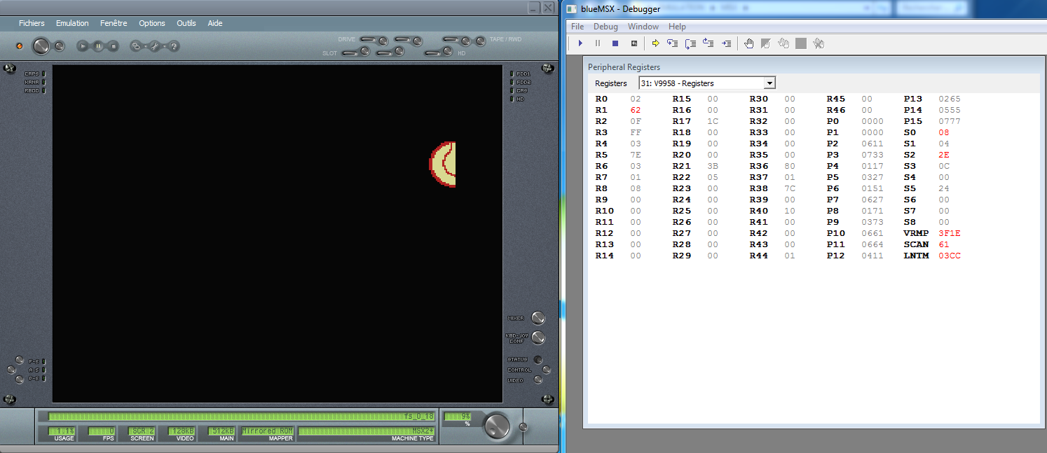

@Aoineko: Je sais pas si tu as remarqué mais...
Lors de l'animation d'introduction, "une demie balle" apparaît à droite de l'écran juste avant que l'animation de la balle ne se fasse en déboulant de gauche à droite.
J'ai testé avec Meisei (Msx1) et BlueMsx (Msx2+) pour le même résulta.
Voici une saisie d'écran au moment fatidique :p
(ça reste furtif)
Nb: J'ai pas testé sur un vrai Msx!

Messages: 3165
Le 17/03/2021 à 14h40
Oui, j'avais vu.
C'est l'animation de mon sprite qui commence trop à gauche (du coup, ça boucle sur le bord droit).
Je corrigerai dès que j'ai un moment à y consacrer. :)
Merci pour le retour.
C'est corrigé.
