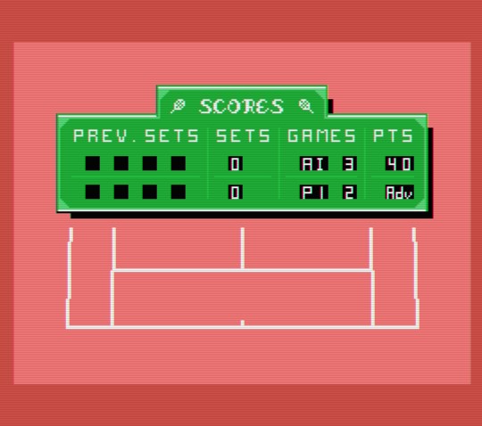

Nouvelle version : fs0200.rom :tchin
Y a une partie des modifications qui sont invisibles ; j'ai par ex. complètement retapé mon système de machine à état (state machine) pour pouvoir gérer les évènements qui vont interrompre les matchs.
Pour la partie visible, j'ai principalement mis en place la gestion des points... qui est bien tordu dans le tennis. :fou
Je gère les points, les jeux, les sets et les conditions de victoire.
Y a que les tie-break que je gère pas encore.
Pour le moment, pour voir le score, il faut appuyer sur [F1] (ce qui fait apparaitre le tableau de score) ou [Home] pour activer le mode debug (je sais que tous les MSX n'ont pas de touche [Home]... je mettrai ça sur une autre touche)
Bon, si vous gagniez un match, vous avez le droit à... un retour au menu principal. ^^
Mais au moins, tout est fonctionnel.
Les points du mode entraiment, fonctionne aussi quand on joue en-haut (ce qui était pas le cas avant).
