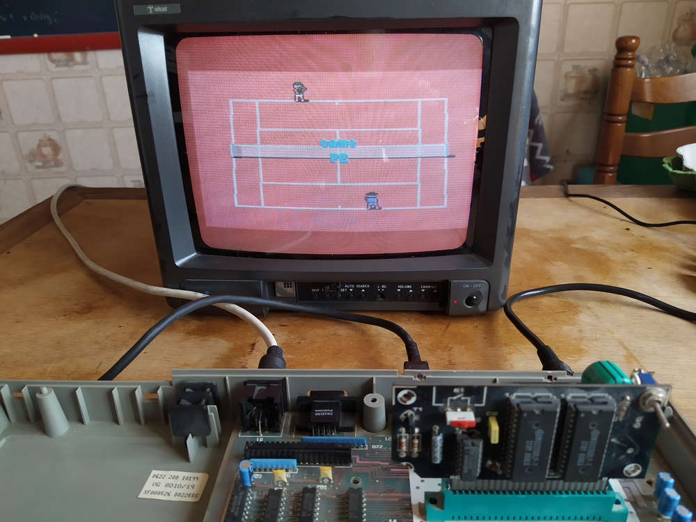

Le 28/03/2021 à 17h07
vu l'écran que j'utilise pour mes test je ne vois pas les scintillements ;)
au premier plan dans le slot cartouche on peux voir ma sram Elektor modifiée pour avoir une sauvegarde avec une capa gold
( le composant vert qui se trouve sur l'autre face de la cartouche )
