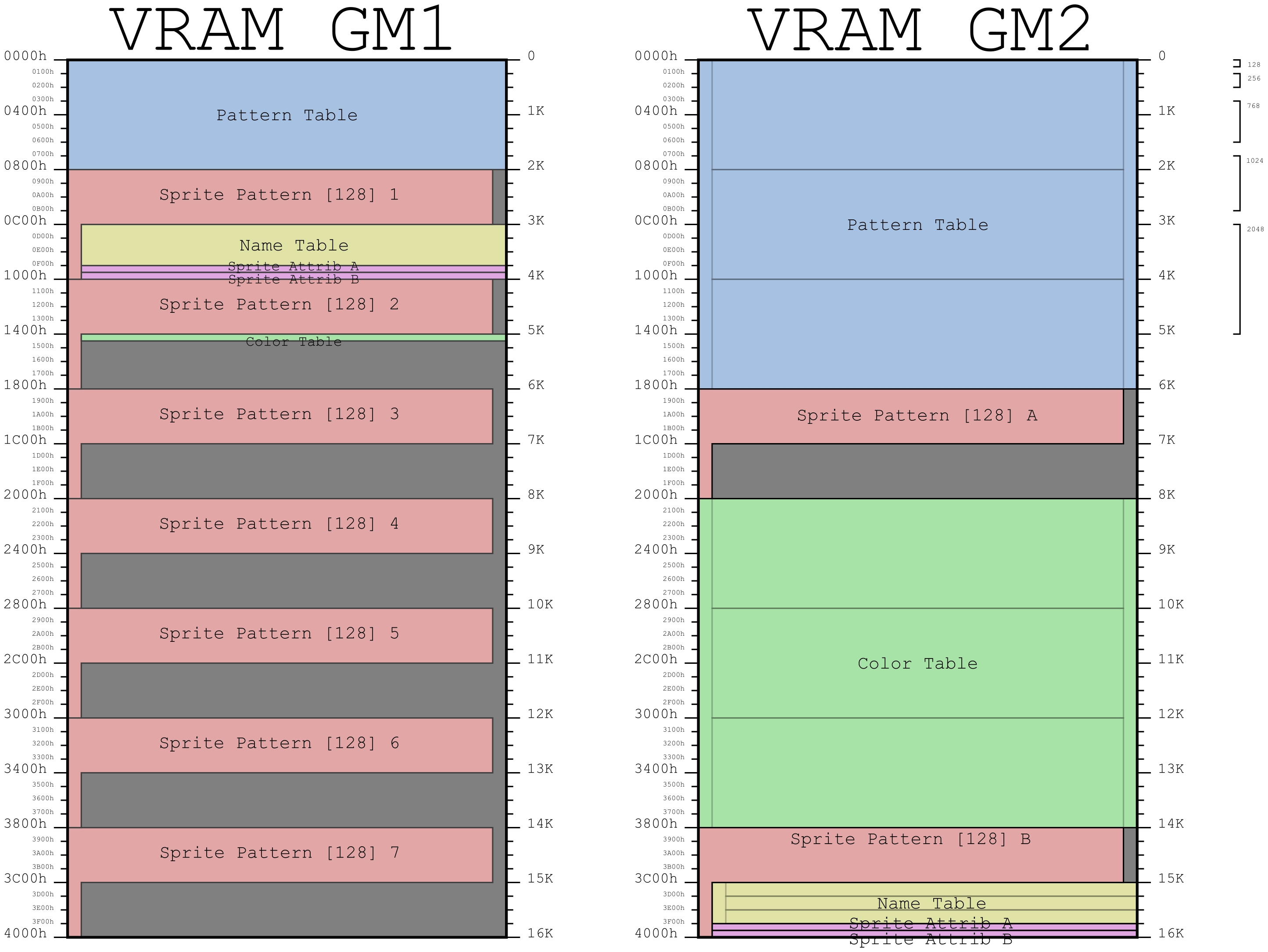

EDIT : Avec un autre agencement des patterns en VRAM (en mettant tous les blocks 16x16 plein côte à côte), je descends à 8 groupes de blocks à envoyer. Ça confirme l'avantage de la 2e méthode.
C'est la confirmation d'un grand principe qu'il ne faut jamais oublier lorsqu'on développe en assembleur : l'organisation des données, et la valeur des données elles-mêmes, jouent un grand rôle dans l'optimisation.

En parlant d'agencement, c'est vraiment dommage qu'il ne soit pas "sûr" d'utiliser le Graphic mode 2 avec les flags pour n'avoir qu'un seul bloc de 256 patterns/colors pour tout l'écran. Là, je perds presque la moitié des 16 Ko de ma VRAM avec des zones non utilisés. :moue
Mais bon, comme je dépasse pas les 128 patterns pour mes sprites, j'ai réussi à casser 2 zones pour pouvoir faire du double buffering.

Grace à mes compétences en Tetris, j'ai réussit à faire tenir mon double-buffer pour les données des sprites (attribues et patterns) dans le Mode graphique 2 (Screen 2). ^^
Mon terrain de tennis utilise à peine 40 tuiles pour tout l'écran donc y a énormément de place gâché, mais à cause des limitations sur la "pas" des adresses mémoires des différents blocs de VRAM, je peux pas profiter de ces vides pour y mettre des choses utiles.
Par contre, j'ai regardé ce que ça donnerait en Mode graphique 1 (Screen 1) et là, ça serait la fête ! :tchin
J'aurais la place de mettre un ring-buffer de 7 entrées qui pourrait me permettre de garder des frames d'animations précédentes de mes joueurs et limiter ainsi les cas ou j'ai besoin de les recharger.
Bon, ceci dit, j'suis pas sûr d'en avoir besoin, mais c'est bon à savoir.

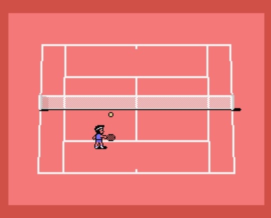

Voici la version 0.4 de Final Smash : fs_0_4.rom
Ca à l'air de rien, mais j'ai redessiné tous les sprites (et ajouté quelques étapes d'animation en plus), j'ai développer un player d'animation (ou je peux choisir l'ordre des images et la durée de chacune), j'ai mis en place mon double-buffering de sprite (l'adresse des patterns change à chaque frame) et surtout j'ai mis à jour mes outils (notamment CMSXimg) pour pouvoir transformer facilement des images en couleur en plusieurs couche de sprites monochromes.
Les touches Shift et Ctrl servent à jouer les animations de shoot/smash. F3 active/désactive l'ombrage par alternance des sprites noires.
La bonne nouvelle, c'est que j'ai maintenant techniquement tout ce qu'il faut pour faire un jeu.
Prochaines étapes :
- Retoucher certaines sprites (maintenant que je les vois en jeu, certaines animation ne vont pas du tout, notamment les déplacements haut/bas)
- Finir le double-buffering de sprites (pour limiter l'effet de scintillement) en mettant aussi les attribues en double-buffer
- Créer la physique de la balle
- Afficher le 2e joueur
Bref, y a encore du taf ! ^^
