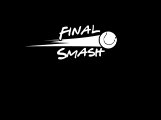

Gfx Membre non connecté
Messages: 374
Le 28/02/2021 à 18h08
Un peu plus anguleux,
En Monochrome un autre style:
Si tu as des examples de styles que tu aimes bien, je peux m'inspirer. Edité par Gfx Le 28/02/2021 à 19h06

Le 28/02/2021 à 19h15
Gfx :
Quelque chose dans le genre, c'est très bien. ^^
C'est dynamique ; ça fait "tennis".
A voir ce que ça donne en petit.
Tu peux utiliser ce logiciel en ligne pour prévisualiser tes images en SC2 (Screen mode 2) : http://msx.jannone.org/conv/
