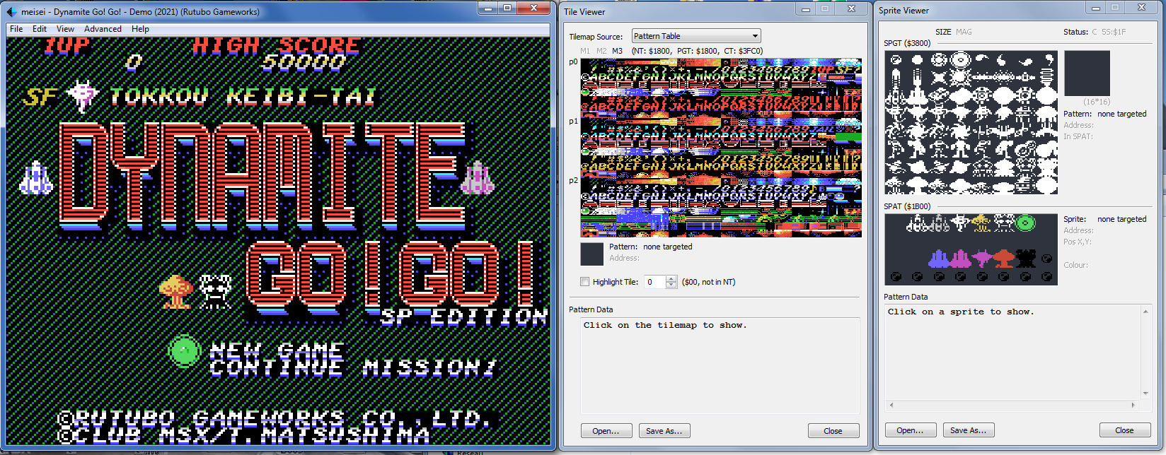

Oui, c'est très impressionnant.
Pourtant il semble pas y avoir de techniques de sioux :
- Ca semble être un "simple" scrolling tile par tile
- Les ombres sont décalés vers le bas pour éviter l'overlap des sprites
- Quand y a trop de sprites sur une ligne c'est les ombres qui sautent (ce qui est pas trop visible vu la vitesse)
- Beaucoup de FX passent par les tiles
Mais bon, tout combiné donne un résultat très très fort.
Ca sent l'amour du travail bien fait.

aoineko :
Pas si simple que ça, parce que je serai curieux de savoir comment il font pour scroller l'écran et garder en même temps certaines parties fixes (explosions horizontales, grosses explosions, laser), surtout quand ces parties fixes sont variables en position et en taille ...
Edité par Metalion Le 22/03/2021 à 17h07
Metalion :
aoineko :
Oui, c'est pour ça que "simple" était entre guillemets.
Au début j'ai cru qu'en plus ils faisaient du scrolling par pas de moins d'un tile ; donc par rapport à ce que j'avais imaginé, c'était plus simple.
Après, à partir du moment ou ils sont capables de modifier tous les tiles octet par octet en 1 frame (y a pas vraiment d'autre choix sur MSX1 de toute façon), ça me semble pas excessivement compliqué d'avoir des parties fixes et d'autres qui suivent le scrolling.
Ceci dit, le tout est extrêmement bien fait et il y a surement des tas de tricks que je ne vois pas.
Mais à mon avis, au delà de la tech, ils ont surtout eu d'excellentes idées.
EDIT: Pour les parties fixes/scroll, personnellement, j'utiliserai une technique proche du z-buffer pour le rendu 3D. Je dessinerai mes éléments par ordre de priorité (le décor de fond en dernier) et dans ma fonction d'écriture en VRAM, je checkerai dans le buffer que le tile n'a pas encore était rendu et si c'est le cas, j'envoie à la VRAM et je mets à jour le buffer. Je sais, c'est toujours plus facile à dire qu'à faire.
