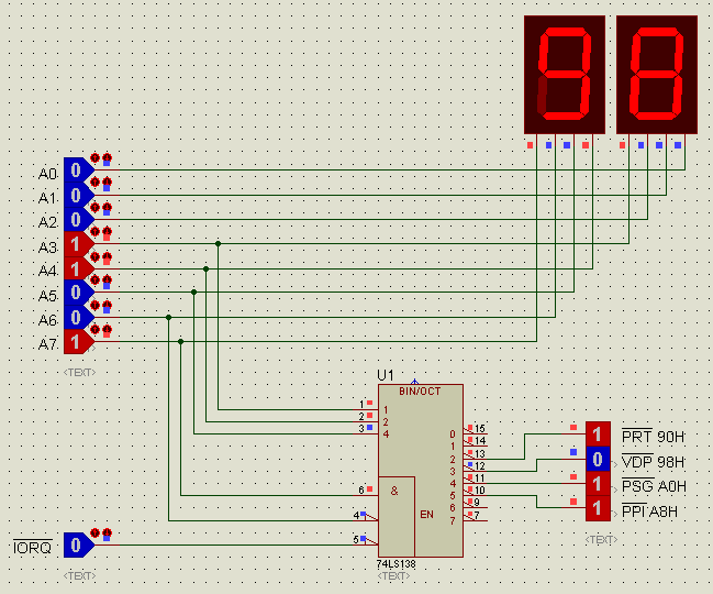

tout le secret est dans le signal /IORQ Input/Output Request
ce signal est activé quand le Z80 reçoit une commande:
In Ini Inir Ind Indr ou Out Outi Otir Outd Otdr
pour rappel dans un Z80
les ADRESSES sont décodées par les Bits A0 à A7 du Bus d'ADRESSES
les DONNEES sont écrites ou lues suivant le sens par le Bus de DONNEES D0 à D7

Le 13/05/2021 à 18h29
voici comment le VDP reçoit le port 98h

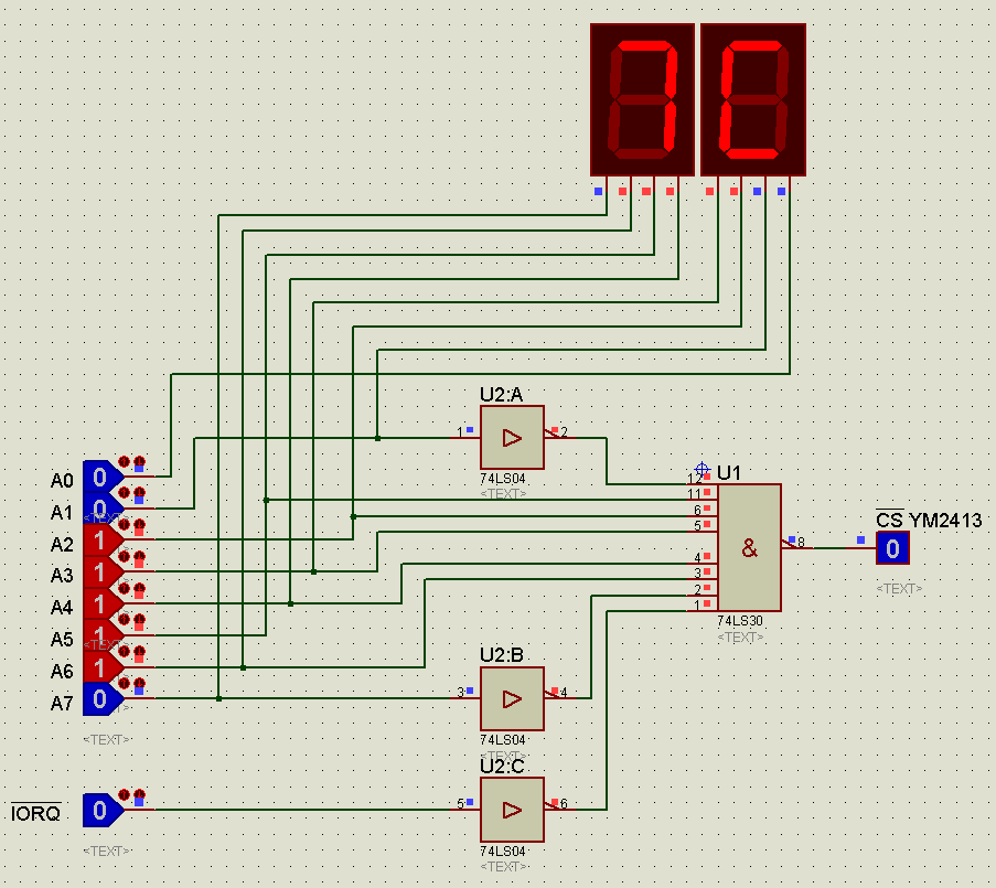

Les signaux D0 à D7 sont présents sur "Tout le BUS Msx".
Ces signaux sont propagés sur tous les "Périphériques" qui sont cablés D0 à D7.
Tu peux voir que le YM2413 est cablé [CS => LS7430 Pin 8].
Ce n'est donc pas CS1, CS2, CS12 ni SltSL qui "active" la Puce mais la combinaison des portes logiques [74LS04 + 74LS30] connectés à A0 à A7 + I/ORQ qui va "Inhiber YM2413" lorsque l'on souhaite lui envoyer des Données sur D0 à D7.

Logiquement, si tu entres l'adresse du YM2413, tu devrais pouvoir obtenir un "Proot" simplement en faisant OUT &Hxx,N'importe quoi :fou

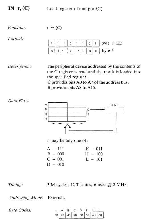

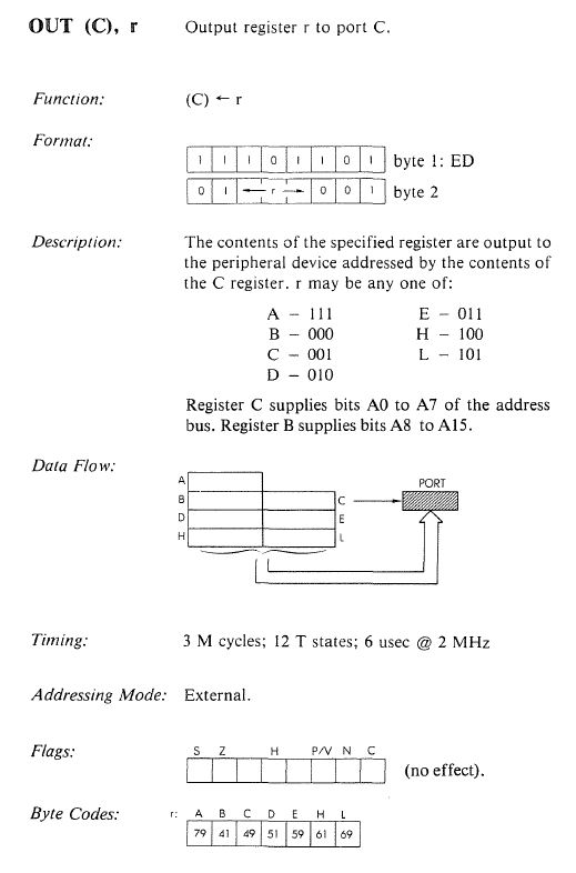

c'est le Z80 qui exécute les commandes et lit ou écrit sur le bus de données
le périphérique lui a des signaux /RD et /WR ce sont les pins /CSR et /CSW pour le VDP
voici 2 pages extraites du livre Programmation du Z80 de RODNAYS ZAKS qui expliqueront mieux que moi ce qui ce passe a l'intérieur du CPU

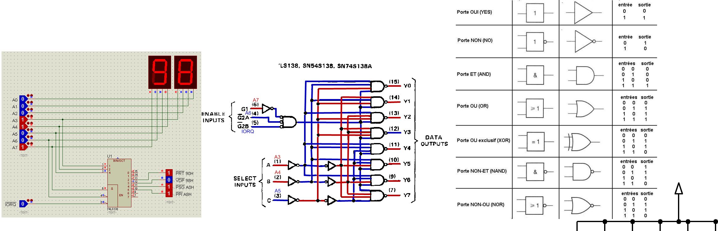

Le 14/05/2021 à 16h21
@Jipe:
J'ai repris sur ce LS138 l'état de l'entrée et de la sortie comme indiqué sur ton dessin.
Autant je pense que mon interprétation sur le comportement du CI depuis les entrées en passant par les portes inverseuses est juste, autant, je ne comprends pas trop comment interpréter les portes de sorties qui sont des [NON ET] (Nand) avec 4 signaux arrivant dessus!
Faut il comprendre que les 4 entrées de chaque porte [NON ET] est regroupé en 2 paires de 2 entrées?
Par exemple, Y3 ayant les 2 pins du haut en rouge, ces deux pins sont comparés l'un a l'autre et la porte [NON ET] donne un signal Bleu en sortie!
C'est ca?

Le 15/05/2021 à 11h55
extrait des ports MSX
7C ? MSX MUSIC YM2413/OPLL (FM-PAC,FM-PAK,MSX2+) Index
7D ? MSX MUSIC YM2413/OPLL (FM-PAC,FM-PAK,MSX2+) Data I/O
remarque : on ne dit pas "filtre" mais décodage d'adresse ;)
voici en images comment le YM2413 répond a 2 adresses
le schéma semble différent et moins lisible mais c'est juste que j'ai remis les bits d'adresses dans l'ordre :D
le décodage ne comprend pas le bit d'adresse A0 qui est directement relié au YM2413 c'est ce qui permet 2 adresses différentes avec un seul décodage
