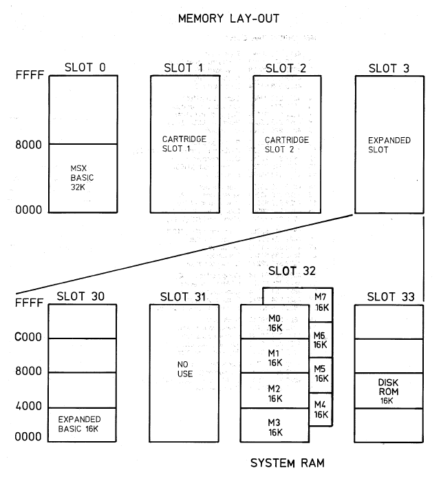

Encore quelques petites questions : sur le montage du MSX-Music Light, comment fonctionne la lecture de la ROM ?
Elle n'est relié qu'à D0-D7 (pour les données) et A0-A13 (pour l'adresse), /CS1 et /SLTSL.
Déjà, le fait qu'elle n'accède qu'à 14-bits d'adresse fait qu'elle est forcement en page 1 ? (adresse 0000h-3FFFh)
J'ai vu que /CS1 est décrit comme «_ROM addresses 4000-7FFF select signal_». C'est le 15e bits d'adresse ?
A quoi sert /SLTSL ? Il est décrit comme «_Slot select signal_» mais je ne comprends pas à quoi il sert concrètement.
Comment se fait la lecture/écriture ? (même si dans ce cas, c'est uniquement de la lecture)
C'est entièrement contrôlé par le Z80 ?
Comment il s'assure qu'aucune autre puce reliée au bus de donnée n'y mette des infos !?
Messages: 11283
Le 16/05/2021 à 13h57
d'abord en premier il faut voir la rom comme une cartouche dans un slot ( on verra par la suite comment la mettre en interne )
le signal /SLTSL ( slot select ) est ce qui permet l'accés a cette cartouche qui peux être insérée dans n'importe quel slot
le fait que /CS1 soit utilisé implique bien que la rom est adressée de 4000h à 7FFFh
il faut juste voir cette cartouche comme une extension du systéme qui ajoute des commandes Basic spéciales pour la FM-PAC
comme c'est une rom aucun info ne peut être stockée dedans
les ROMS du MSX et la mémoire RAM sont toutes affectées a un signal /SLTSL ( slot select )
il suffit de voir le mapping interne de la machine pour comprendre l'architecture et les SLOTS employés
Exemple : Mapping du Philips NMS 8250
on y voit que les seules plages internes libres de 4000h a 7FFfh sont dans le SLOT 30 et le SLOT 31
le SLOT 32 étant affecté a la mémoire RAM et le SLOT 33 a la ROM DISQUE
donc dans notre cas pour la ROM de la FM-PAC et un 8250 d'origine le choix est limité a 2emplacements en interne
aprés le MSX étant bati autour d'un S3527 ( puce systéme ) tous les signaux ne sont pas accessibles facilement
donc le Signal /SLOT30 est récupérable sur la SUBROM ( expanded basic ) est le /CS1 sur un des SLOT 1ou 2
