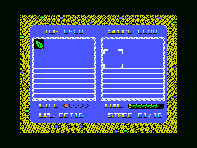

Dts fonctionne bien avec MEISEI et Emulicious
Par contre avec BlueMSX et openMSX,c'est une autre histoire : le jeu se lance bien (intro, choix du niveau, nom du player etc...) et quand j'arrive sur la page du jeu et qu'il faut appuyer sur fire, le niveau doit s'afficher et là, "Huston, on a un problème !"
Yes my friends. La routine de lecture interslot telle qu'elle est actuellement ne lit correctement que la première valeur de la table, pour le reste des données, les valeurs sont dans les choux. Alors que ca marche bien sur les autres emus....

le problème est que quand meisei affiche bien un niveau complet, openMSX lui, n'affiche correctement que la 1ere valeur de la table.
