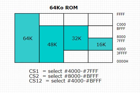

Je comprends mieux pourquoi j'avais des problèmes lorsque j'écrivais certains jeux en 32ko sur les EPROMs.
Comme le jeu commence en 0x4000 et s'étend sur deux pages il faut écrire dans l'EPROM en commençant par le second block de 16ko puis le premier.
Avec l'effet miroir on se retrouve bien avec le jeu dans le bon ordre dans les page 1 et 2.
Un petit dessin que j'avais fait pour m'y retrouver avec le CS1, CS2 et CS12 :
Le 16/01/2022 à 19h12
@Gfx. Oui quand on veut flasher une ROM 32K dans une EPROM 27C512, il faut d'abord splitter la ROM en 2 bloques de 16K, puis les concatèner en commençant par le second bloque.
