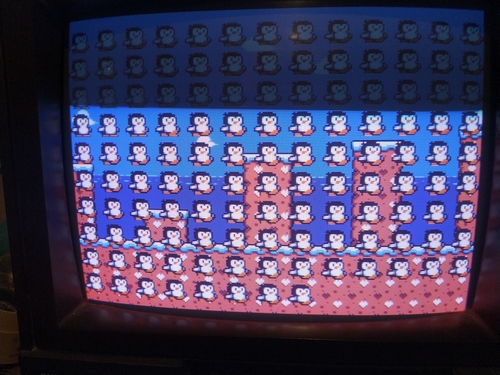

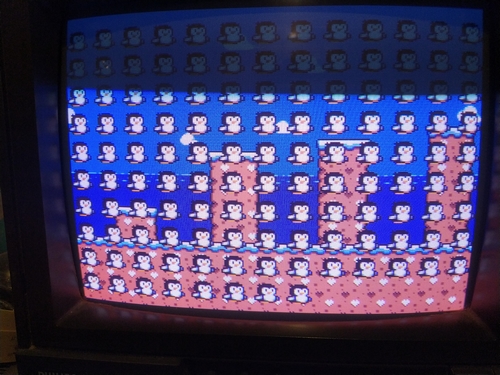

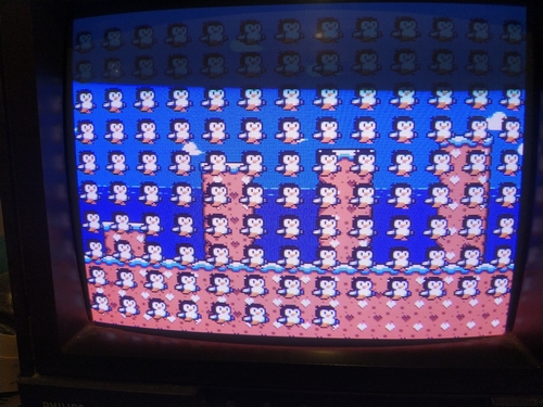

J'aurai besoin d'un coup de main de la part des possesseurs de carte V9990 ; pourriez-vous vérifier que mon programme de test du module V9990 de MSXgl fonctionne correctement ?
La ROM (32 KB) : https://github.com/aoineko-fr/MSXgl/raw/main/projects/samples/emul/rom/s_v9990.rom
Le fonctionnement attendu est celui de WebMSX : https://webmsx.org/?ROM=https://github.com/aoineko-fr/MSXgl/raw/main/projects/samples/emul/rom/s_v9990.rom&PRESETS=V9990
- 125 sprites animés à l'écran,
- Un décor sur 2 plans qui ne scrollent horizontalement à des vitesses différentes.
Je veux bien une photo de votre écran si possible.
Merci ! :)

Le 20/09/2022 à 14h16
Test sur Video 9000
3 photos en rafale pour voir le double scrolling et l'anime ;)
v9990-1
v9990-2
v9990-3

Le 20/09/2022 à 17h02
Cool. Tout à l'air de fonctionner. :top
Elle est vraiment chouette cette puce V9990.
