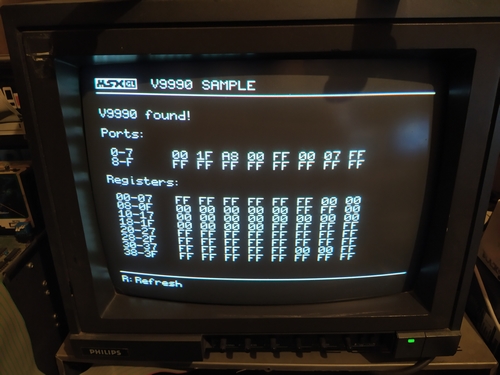

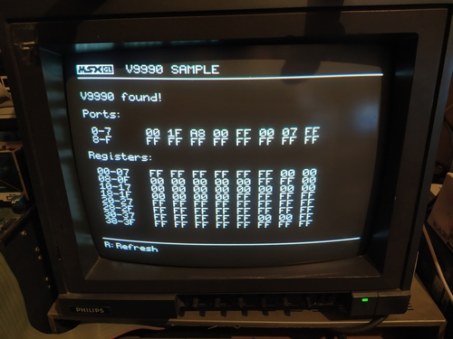

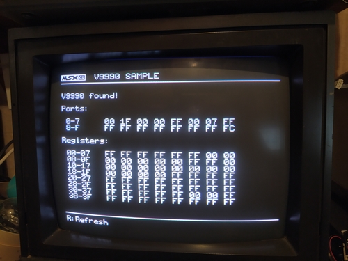

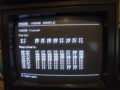

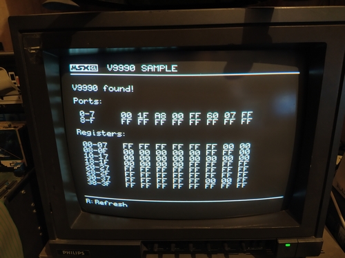

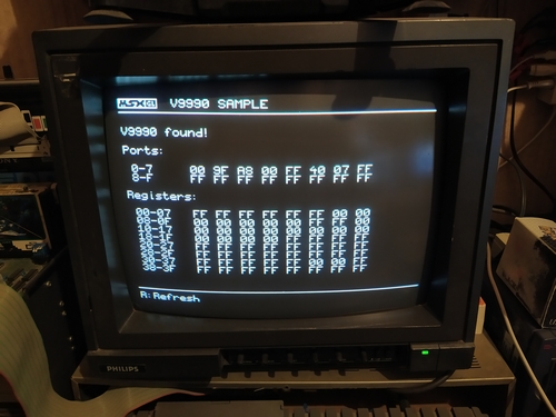

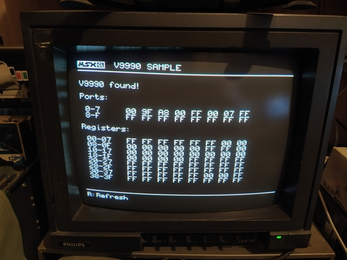

Le 23/07/2022 à 10h56
résultat avec config A1-ST 512k et V9990 Sunrise
fait 5 refresh consécutifs
img_20220723_103610
img_20220723_103645
img_20220723_103655
img_20220723_103704
img_20220723_103713

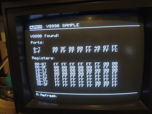

Messages: 11303

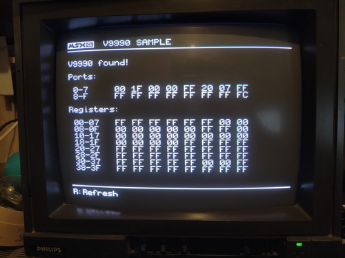

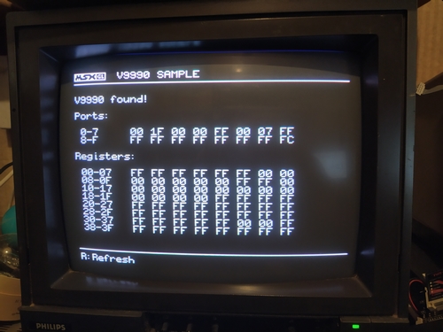

Le 23/07/2022 à 16h55
le même test avec carte Video 9000 ( digitaliseur ) et A1-GT 1Mo
img_20220723_164256
img_20220723_164308
img_20220723_164320
img_20220723_164339
img_20220723_164356
