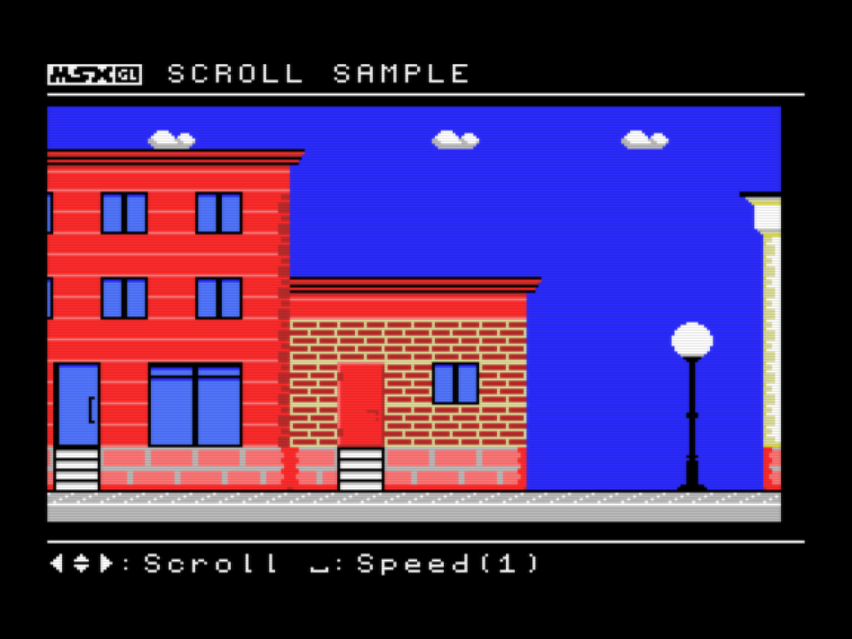

Et voici un scrolling horizontal pixel à pixel pour MSX2 (en utilisant le registre d'ajustement horizontal + des masques noirs en spirites de chaque coté) : s_scroll2.rom
Lien WebMSX : https://webmsx.org/?ROM=https://msxvillage.fr/upload/s_scroll2.rom
Bon, ça mériterait de grosses optim, mais déjà, ça marche. :)

C'est incroyable !! Même le texte d'en haut bouge !! :|
Messages: 3163
Le 31/03/2022 à 22h56
Alors, le texte qui bouge en haut... c'est pas voulu. :P
J'utilise une fonctionnalité de la puce graphique du MSX2 qui permet de décaler tout l'écran vers la droite ou vers la gauche : c'est une ruse pour faire un scrolling pixel-par-pixel alors qu'il est normalement difficile sur MSX de faire autre chose que du scrolling tuile-par-tuile (donc par pas de 8 pixels).

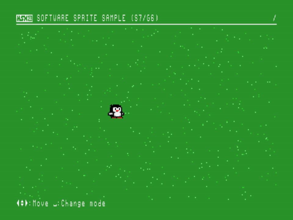

A la demande d'un créateur d'émulateur (des news à venir :glass), j'ai fait un programme de test pour les sprites "software".
Ce sont des "sprites" sous forme d'image stocké en mémoire vidéo et déplacé à la volée pour jouer les animations.
C'est plus couteux que les sprites MSX "hardware", mais sur MSX2 le cout n'est pas trop élevé et surtout, ça permet potentiellement d'outrepasser toutes les contraintes des sprites classiques : taille, nombre de couleurs, nombre de sprites, etc.
Voici le sample :
https://webmsx.org/?ROM=https://github.com/aoineko-fr/MSXgl/raw/main/projects/samples/emul/rom/s_swsprt.rom
- Espace : Changer le screen mode
- Flèches : Bouger le sprite
Gfx Membre non connecté

○ [scroll] Ajout d'un module de gestion du scrolling multidirectionnel :
  • Scrolling horizontal et/ou vertical tuile-par-tuile(screen mode 0, 1, 2 et 4)
  • Scrolling pixel-par-pixel utilisant le registre d'ajustement de l'écran et masque de sprites pour cacher l'apparition des tuiles (seulement sur MSX2)
  • Module entièrement configuration via des defines pour optimiser les fonctionnalités souhaitées
  • Ajout d'un programme sample : s_scroll

○ Ajout d'un programme sample de sprite software pour tous les screen mode bitmap du MSX2 (utilisant les commandes VDP) : s_swsprt

s_scroll un sample de scrolling horizontal pixel-par-pixel (MSX2)
WebMSX: https://webmsx.org/?ROM=https://github.com/aoineko-fr/MSXgl/raw/main/projects/samples/emul/rom/s_scroll.rom
s_scroll
s_swsprt un sample de sprite software (MSX2)
WebMSX: https://webmsx.org/?ROM=https://github.com/aoineko-fr/MSXgl/raw/main/projects/samples/emul/rom/s_swsprt.rom
s_swsprt
