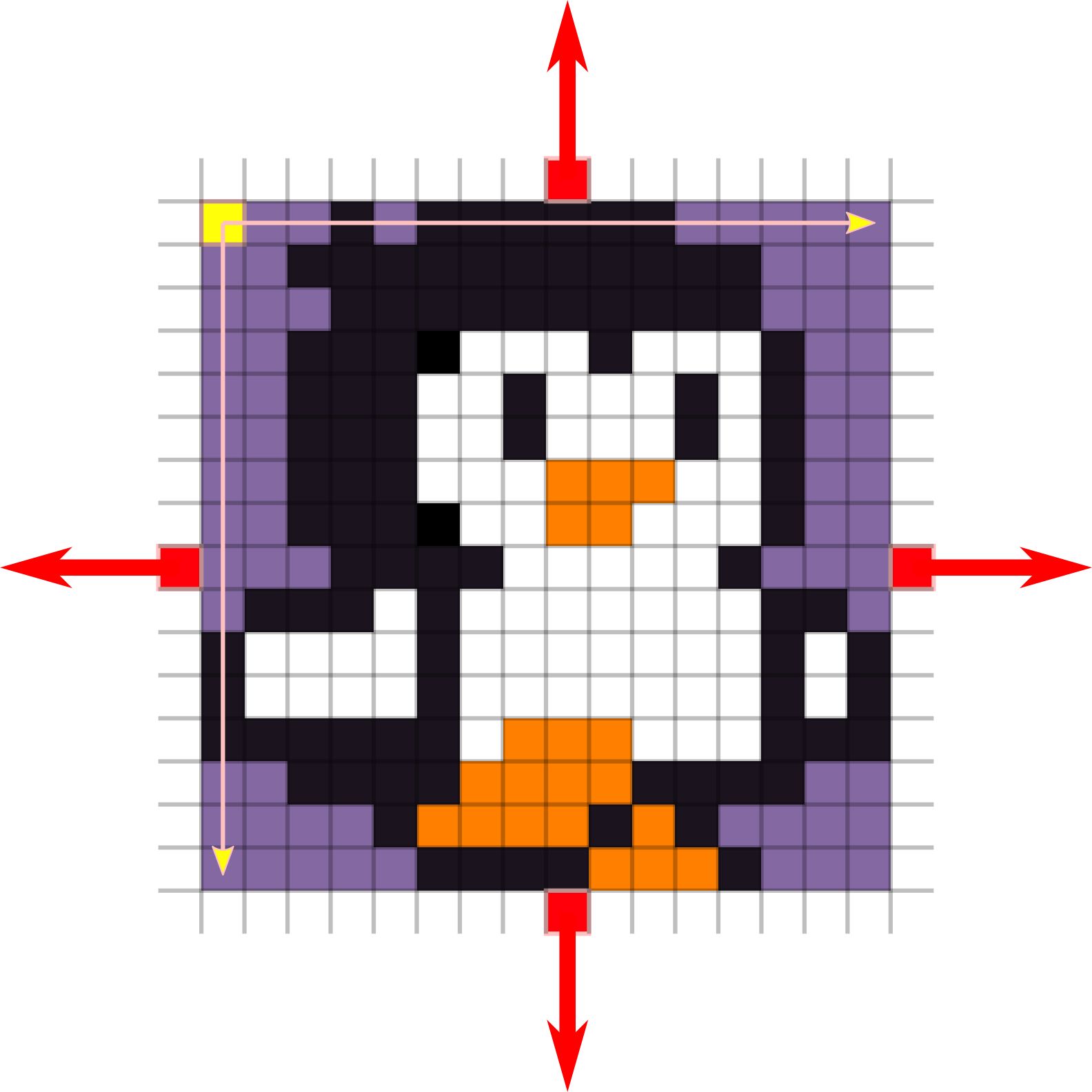

EDIT: Quelques limitations tout de même :
- La collision se fait à l'échelle d'un tile ; par exemple, pas possible d'avoir une pente qu'on puisse grimper à l'intérieur d'un tile. C'est binaire, un tile est bloquant ou non, c'est tout.
- Avec des déplacements latéraux ou verticaux de plus de 8 pixels en 1 frame, il est "possible" que le test de collision passe à travers un tile (à cette vitesse on traverse l'écran en 0,4 secondes ^^).
- Enfin, les tests de collisions ne sont fait qu'en 1 point par direction (cf. schéma ci-dessous). Je pourrais faire une version plus précise à 2 points par direction mais qui sera plus lourde. J'en ferait une option à activer via un define.
