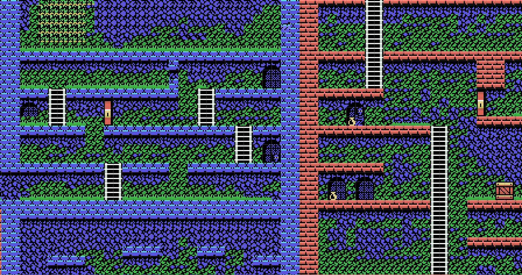

J'aimerais faire un jeu à la maze of galious avec ce décor en Mode 2.
Comment est-ce que tu ajoutes et récupères un pattern dans la table de patterns avec ta lib ?

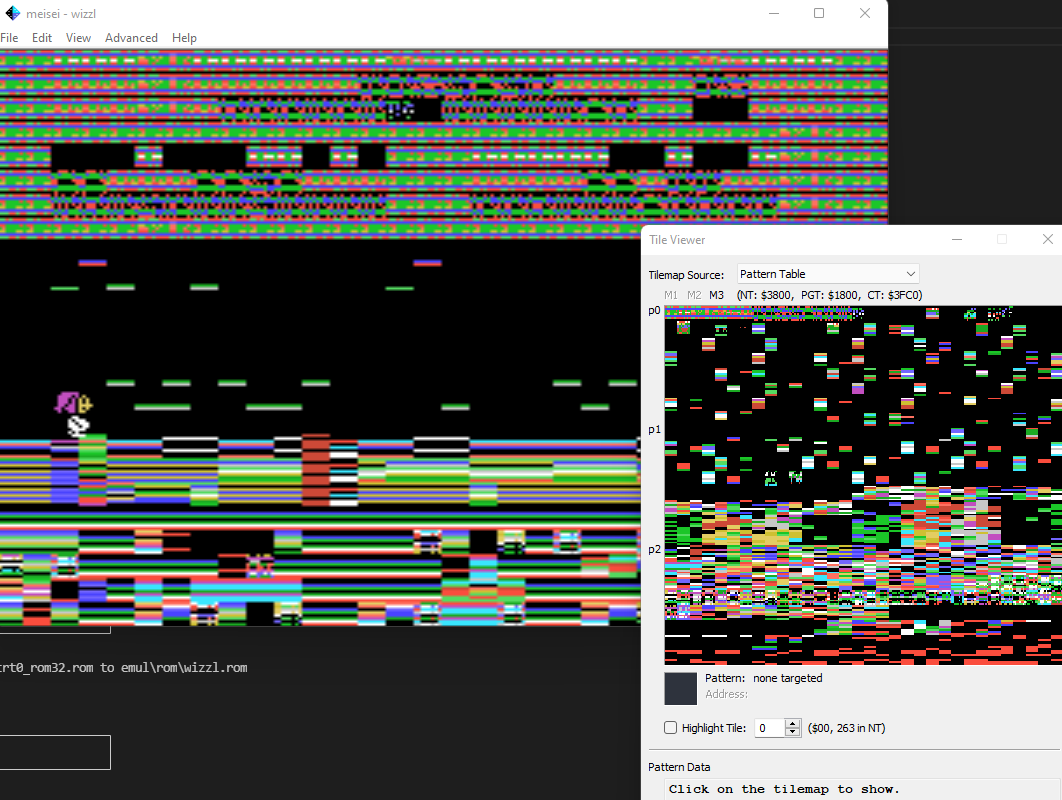

Le 01/02/2022 à 22h06
j'obtiens ça :(
Code C :
bool State_Initialize()
    VDP_EnableDisplay(false);
    VDP_SetColor(0);
    //Patterns
    VDP_LoadPattern_GM2(tiles_Patterns, 0,  18);
    VDP_LoadColor_GM2(tiles_Colors, 0, 18);
    VDP_WriteVRAM_16K(level_01, g_ScreenLayoutLow, 32*20);
    //Sprites
    VDP_SetSpriteFlag(VDP_SPRITE_SIZE_16);
    VDP_LoadSpritePattern(g_DataSprtLayer, 0, 8*2*3*4);
    VDP_SetSpriteSM1(3, 0, 208, 0, 0); // hide
    // Init player pawn
    GamePawn_Initialize(&g_PlayerPawn, g_SpriteLayers, numberof(g_SpriteLayers), g_AnimActions);
    GamePawn_SetPosition(&g_PlayerPawn, 16, GROUND);
    VDP_EnableDisplay(true);
    Game_SetState(State_Game);
    return false; // Frame finished
La tête des patterns:

Le 01/02/2022 à 23h05
Est-ce que les patterns de ta table tiles_Patterns correspondent à ton image d'origine ?
Sinon, envoie-moi ton image et les paramètres que tu utilises pour exporter.

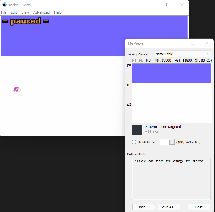

Ce qui est bizarre, c'est que tu n'as pas la même chose dans chacune des 3 pages du screen mode 2 alors que VDP_LoadPattern_GM2 copie les mêmes patterns dans ces 3 pages.
Essaye de forcer les adresses des tables en VRAM au début de ton programme avec par ex. :
Code C :
VDP_SetLayoutTable(0x3800);
VDP_SetColorTable(0x2000);
VDP_SetPatternTable(0x0000);
VDP_SetSpritePatternTable(0x1800);
VDP_SetSpriteAttributeTable(0x3E00);

Voici le level :
Et le tiles set:

Déjà, c'est très joli. :)
La size ne corresponds non ?
Ca ne devrait pas être "-pos 152 8" ?

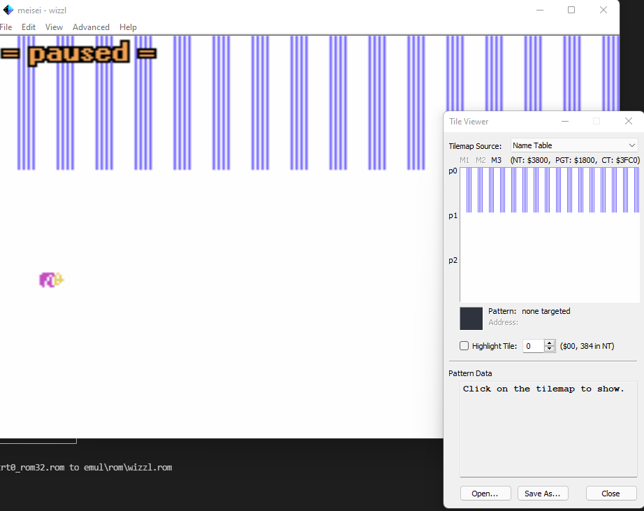

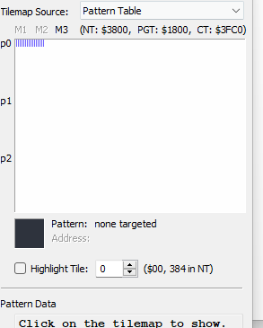

Mais bon, si les patterns semblent bons dans le .h, tu devrais les voir dans la VRAM via MEISI.
Je pense pas que ça vienne de là, mais au cas ou, dans Final Smash, j'ai aussi les paramètres "-pos 0 0" et "-offset 0".
Tu peux aussi essayer d'écrire une valeur de test dans la table des patterns de la VRAM pour vérifier que le mode est bien configuré.
Code C :
VDP_FillVRAM(0xAA, g_ScreenPatternLow, 0, 32*8); // Cela devrait créer 32 pattern rayés verticalement dans la 1re page en VRAM.
Tu peux aussi essayer de modifier le contenu des tables de couleur à l'adresse VRAM g_ScreenColorLow et la table du layout à g_ScreenLayoutLow pour vérifier.
Par ex. :
Code C :
VDP_FillVRAM(0x00, g_ScreenLayoutLow, 0, 32*24); // Cela devrait remplir l'écran avec le pattern 0 (de chacune des 3 pages).
Gfx Membre non connecté
Messages: 359
Le 02/02/2022 à 00h21
Voici ce que j'obtiens, les patterns ne sont pas dupliqués 3 fois c'est bizarre...
Edité par Gfx Le 02/02/2022 à 00h24
Messages: 3258
Le 02/02/2022 à 07h34
Dans le screen mode 2, tu as 3 pages de 256 patterns, une pour chaque tiers de l'écran (3 bandes de 32 x 8 tiles).
La première se trouve en VRAM à l'adresse g_ScreenPatternLow, la suivante à g_ScreenPatternLow + 256 et la dernière à g_ScreenPatternLow + 512.
Les fonctions VDP_Xxxxx_GM2 s'occupe justement de dupliquer les données que tu envois dans ces 3 pages.
Avec les infos que j'ai, je ne comprends pas ton problème ; Je testerai avec ton image ce soir.
