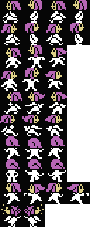

Ah mais ça serait topissime ça :p
Tu veux essayer avec ma planche de sprites ? :siffle Edité par Gfx Le 29/01/2022 à 20h01

Aller, zou :)

Here we go :)

J'ai push une nouvelle version de MSXgl sur GitHub avec un gestionnaire de sprite. :tea
Le module s'appel game_pawn et je l'ai ajouté au programme d'exemple ( s_game ) pour montrer comment l'utiliser.
En gros, tu dois d'abord définir :
- Les layers de sprite qui composent ton personnage (voir : Game_Sprite )
- Les différentes animations (voir : Game_Frame )
- Les différentes actions (en gros, une action est une animation avec quelques infos en plus comme savoir si elle boucle et si elle peut être interrompue ; voir : Game_Action )
- Un personnage (qui contient sa position, la liste des actions et des sprites ; voir : Game_Pawn )
Ensuite, tu as juste à faire GamePawn_SetAction() pour déclencher une action (et l'anim qui va avec).
Dans ta boucle principale tu dois aussi exécuter à chaque frame :
- La mise à jour de l'anim courante (via GamePawn_Update() )
- La mise à jour de l'affichage des sprites (via GamePawn_Draw() )
Le tout nécessitera une passe d'optimisation, mais c'est fonctionnel et utilisable.
Dans le programme d'exemple ( s_game ), je définie un personnage avec 3 layers de sprites, ainsi que les animations pour 4 actions : idle, move, jump et fall.
En fonction des inputs du joueur (et de la physique), je mets à jour la position du personnage ainsi que l'action dans laquelle il se trouve et les animations s'adaptent au gameplay.

Gfx Membre non connecté
Messages: 359
Le 30/01/2022 à 09h49
C'est génial @aoineko ! je vais faire un test de ce pas :top
@ricco je tente un petit projet ;) Edité par Gfx Le 30/01/2022 à 10h05

J'ai fait 2 modifications :
- J'ai ajouté un flag pour les layers de sprite pour gérer les alternances de sprite sur les frames pair et impair (pour générer l'effet d'"ombrage"). Tu peux mettre 0 si tu en as pas besoin.
- J'ai déplacé l'initialisation du "pawn" dans la librairie. Plus besoin d'initialiser les valeurs lors de la déclaration du Game_Pawn .
Le sample est à jour.

C'est top ce gestionnaire de pawn :)
J'ai joué un peu avec et je me rends compte des limitations graphiques, je vais devoir bien optimiser les sprites...
s_anim.rom
Maintenant je vais essayer de charger un décor et de gérer quelques collisions, @aoineko @Ricco59 vous avez des conseils :) ?
