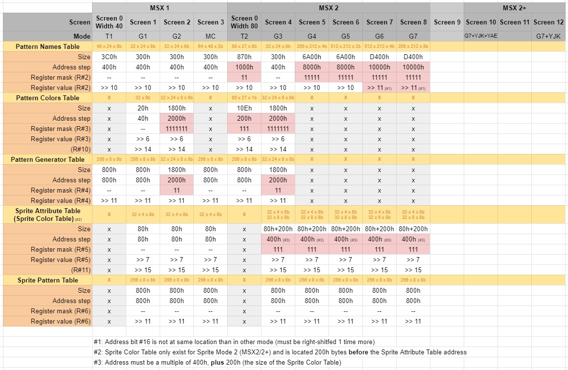

En mode screen2, la table des formes et des couleurs ne peuvent se trouver que en 0x000 ou 0x2000. (On peut les intervertir simplement)
Oui, c'est pour ça que j'ai dis « tant qu'on respecte certaines règles ».
En fait, y a d'autres règles en fonction des modes : déjà faire attention que les tables ne se superposent pas ^^, des "pas" d'adresse valide mais aussi des bits à mettre 1.
Voici le tableau récap que j'avais fait :
