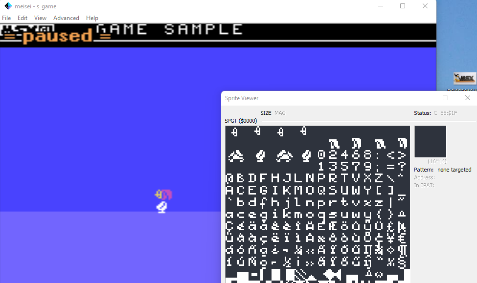

Je vais essayer d'ajouter ça en VRAM en partant de ton example s_game :p
Merci !
Messages: 3284
Le 29/01/2022 à 15h12
Cool :top
Ce qui est un peu technique, c'est que tu dois réagencer les blocks de 8x8 en VRAM.
Pour maximiser le nombre de sprites que tu peux afficher par ligne, je te conseille d'utiliser des sprites 16x16 avec l'une de ces configurations :
Et du coup, dans un sprite 16x16, tu dois agencer les 4 blocks 8x8 dans cet ordre : haut-gauche, bas-gauche, haut-droite, bas-droite.

Le 29/01/2022 à 16h21
Yess! ça marche.
