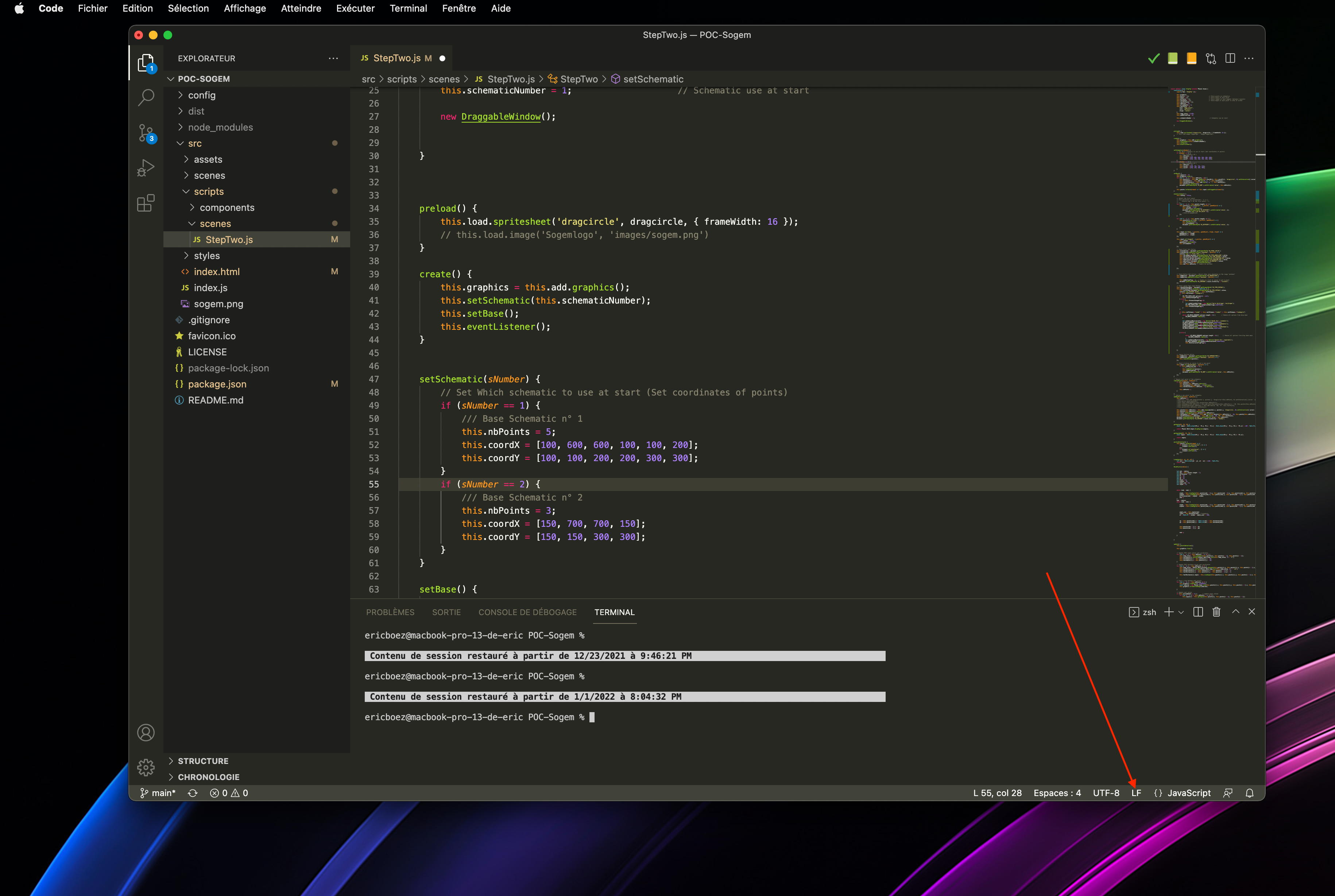

Le 18/01/2022 à 10h37
Dans VSCODE, cliquer là , puis entrer CRLF ou LF suivant votre choix.
