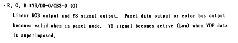

le signal /YS sert pour le mode superimpose
signal_ys
je m'en suis aperçu a mes dépend en dépannant un 8235 qui avait perdu son image on voyait juste un MSX trés sombre a l'init
en creusant un peu le datasheet du V9938 j'ai trouvé un transistor HS
électroniquement il arrive sur la borne 16 de la péritel commutation rapide
