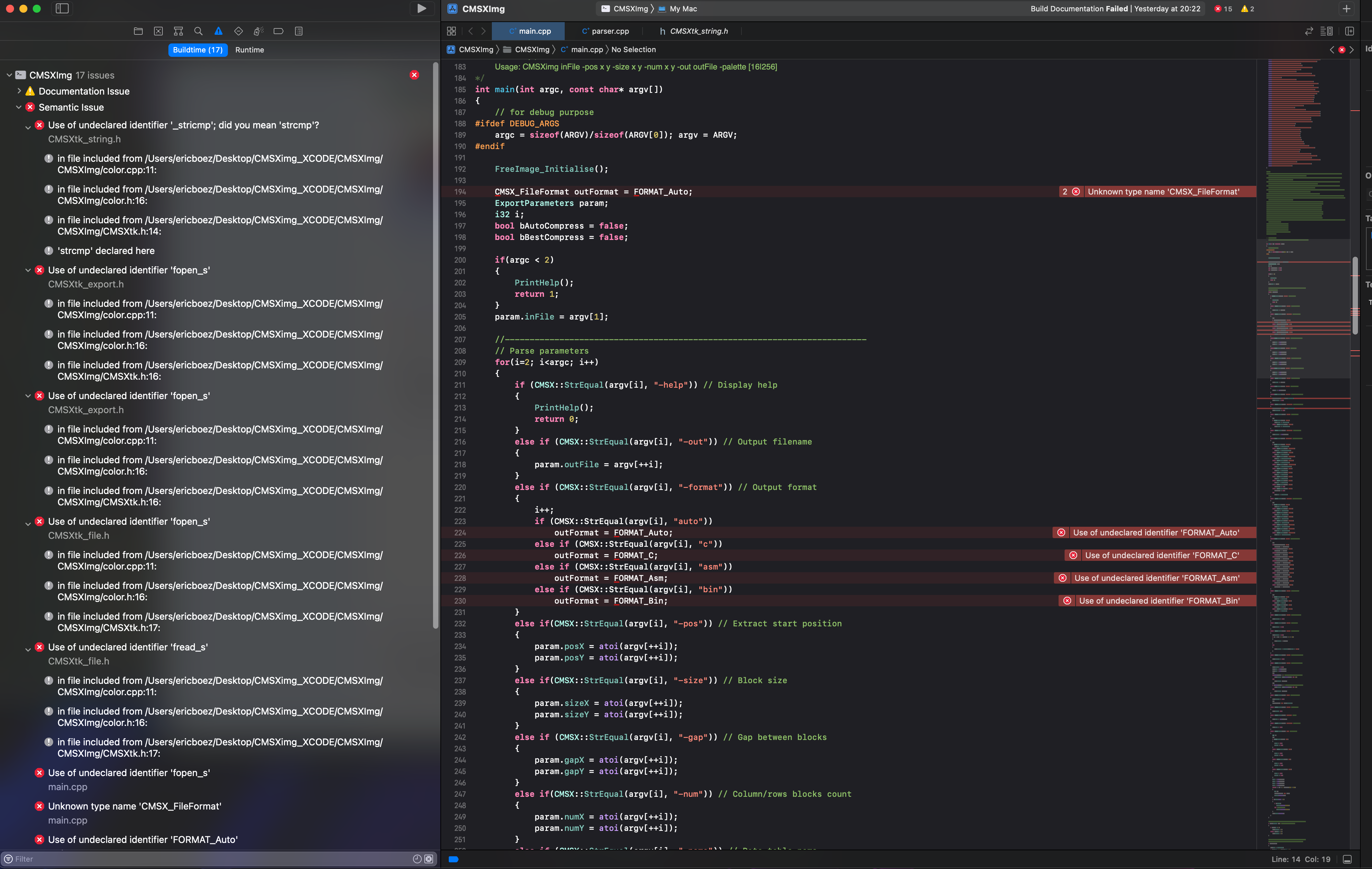

Le 21/01/2022 à 13h37
Je vais mettre le code source dans XCODE, il m'en dira sans doute plus sur ces erreurs, et avec un peut de chance me proposera des solutions.
Bon ben Xcode il aime pas ca non plus...
Qu'est-ce qui ne va pas a ton avis aoineko ?
Edité par ericb59 Le 21/01/2022 à 17h11

Pour le résultat sur XCode, je dirais qu'il manque une bibliothèque ou alors les définitions des constantes, des variables se font trop tard.
