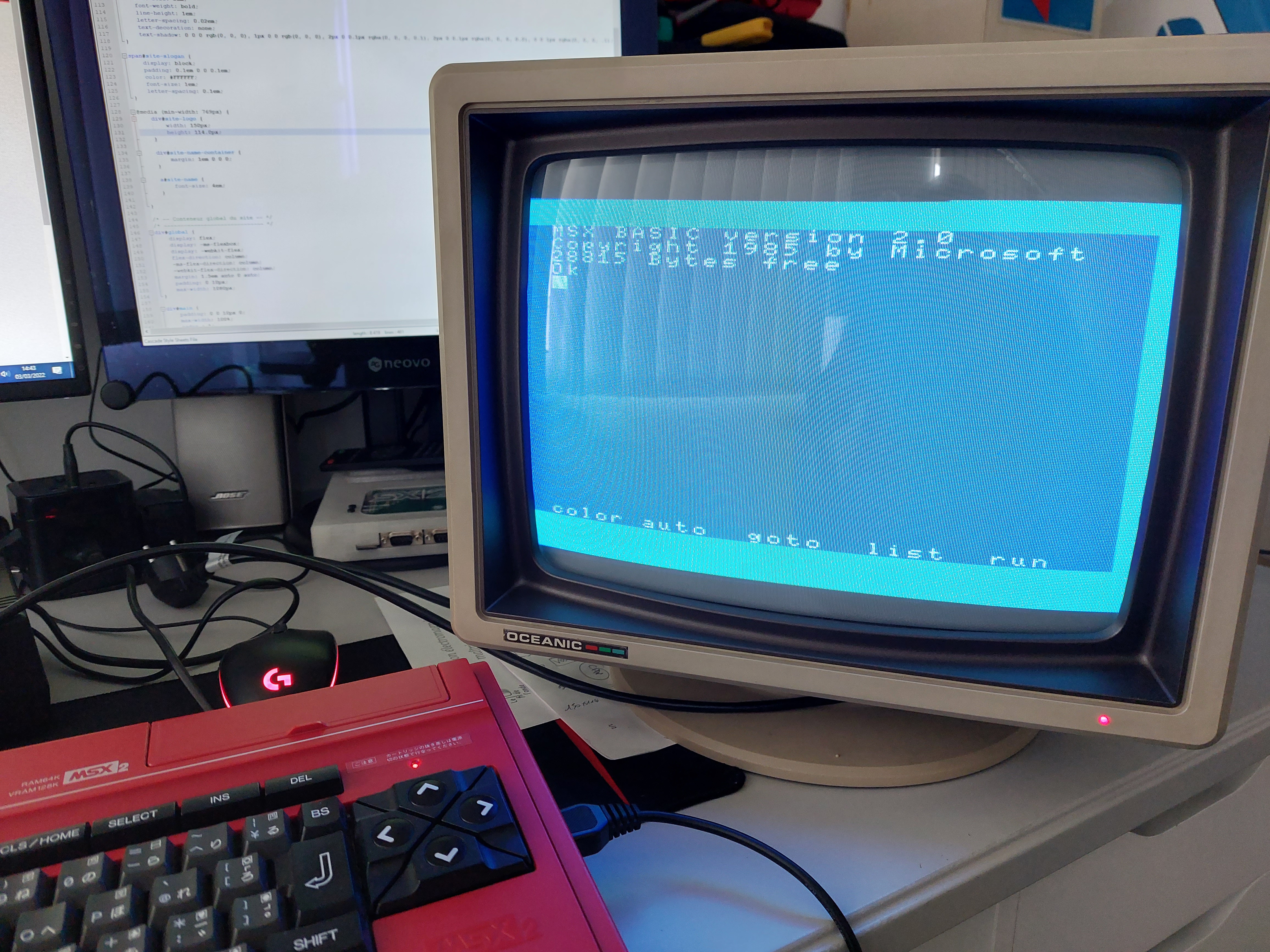

Le 03/03/2022 à 14h59
Bon pendant la mise à jour de ce matin, UPS m'amenait ma commande de chez Farnell...
Il y avait entre autres, mon fameux condo.
J'avais 10minutes pendant que les fichiers se copiaient, du coup, j'ai soudé vite fait mon condo. Je n'ai rien changé d'autres pour le moment.
Tout refonctionne comme au début.
Je me pose cependant la question de l'affichage plein écran.
Eclairez-moi svp depuis la photo suivante (j'ai une image bien écrasée)
20220303_144350
C'est dû à mon panasonic Japonais ou j'ai un soucis d'affichage avec le moniteur ?
Gfx Membre non connecté
Messages: 359
Le 03/03/2022 à 15h04
essaye avec une autre source.
Après tu dois avoir moyen de redimensionner l'image avec les potards qui sont sur la carte électronique.
Messages: 11283
Le 03/03/2022 à 15h22
tu est en 50hz ou 60hz ?
si il n'y a pas de potar a l'arriére du moniteur fait une photo de la carte tu dois avoir le nom des potar genre horizontal vertical si tout est en français :)
Messages: 2577
Le 03/03/2022 à 15h24
Concernant les potard, j'en ai 2... Mais je me posais la question de cet affichage tout simplement à cause du 60Hz japonais... J'ai pas de MSX en 50Hz sous la main pour tester.
