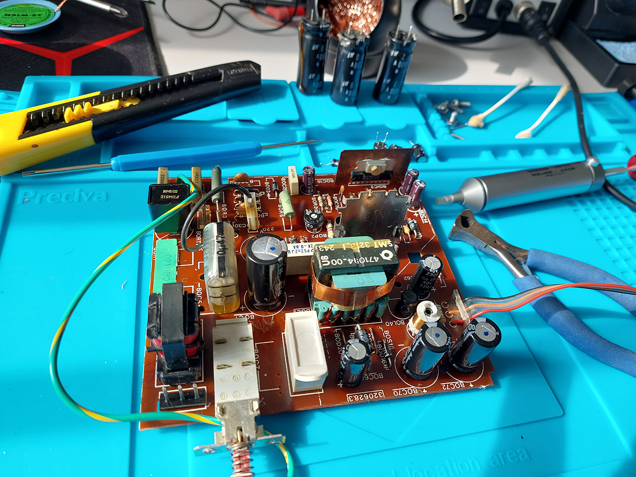

Aujourd'hui, séance redémontage, nettoyage et capkit du moniteur !
On commence par la partie alim :
20220306_133916
