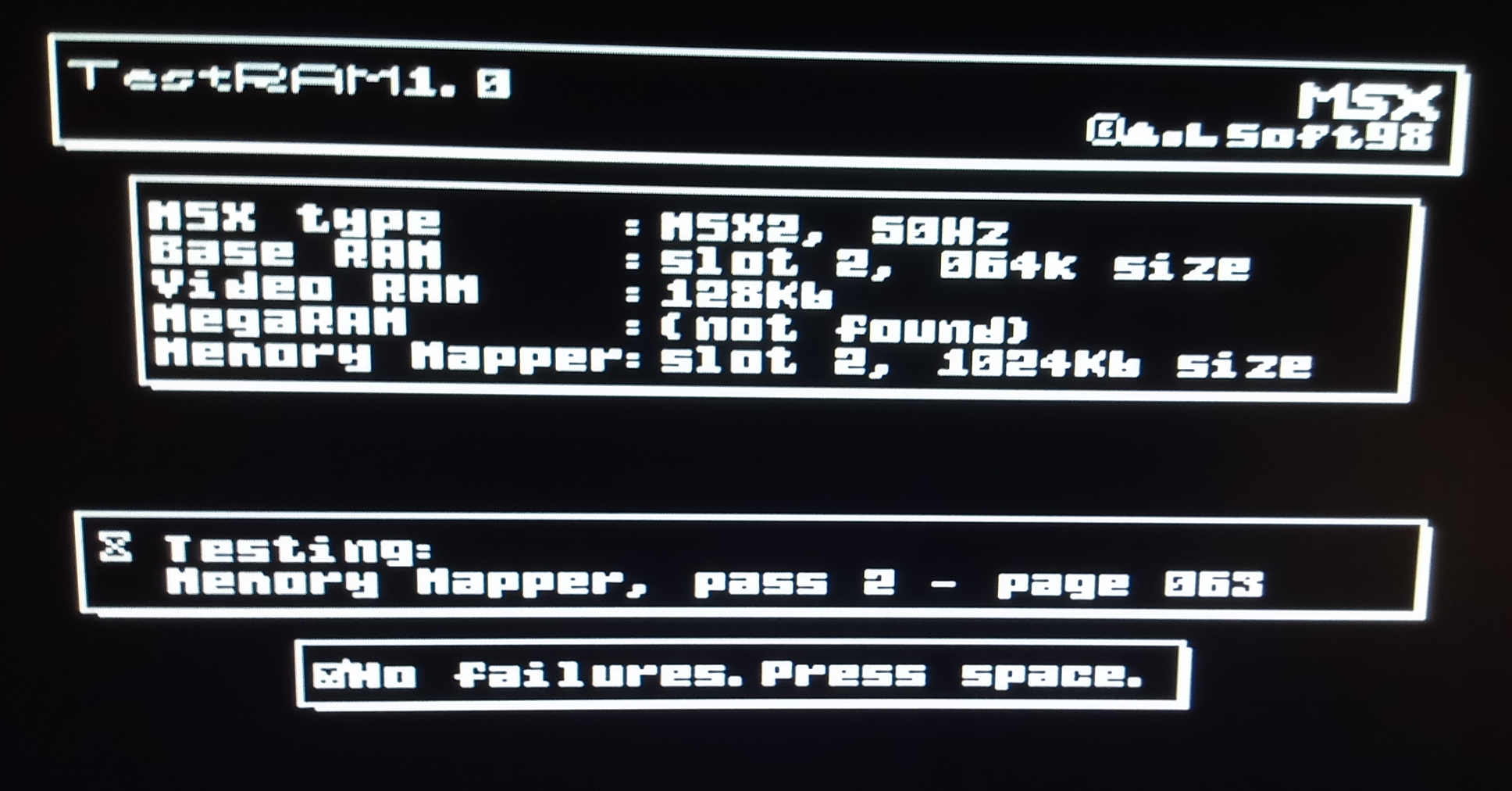

voici ma nouvelle carte RAM 1024ko 1Mo pour les intimes... :lol :lol
la remplaçante de la HOMER 512ko !!
proto_ram1mb
les tests réalisés avec testram et MEMTEST sont conforme
test_ram1mb
et voila ...une de plus... ^^ ^^ Edité par Bastion Rebel Le 09/04/2022 à 07h36

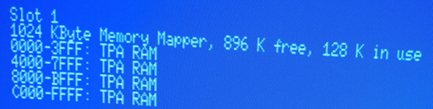

donc j'ai fait quelques tests complementaire a savoir
sur MSX 1 la carte ne s'initialise pas testram trouve le mapper dans slot le test mais sinon le dos ne sait pas s'en servir
contrairement sur MSX2 tous est OK
un test sous dos2 avec la command MEMORY
ram1mo_memory

Messages: 1901
Le 12/04/2022 à 07h07
c'est ce qui se passe sur le test TESTRAM la BASE RAM en slot2 (64ko) et 1024ko en slot 2 mais sur MSX 2

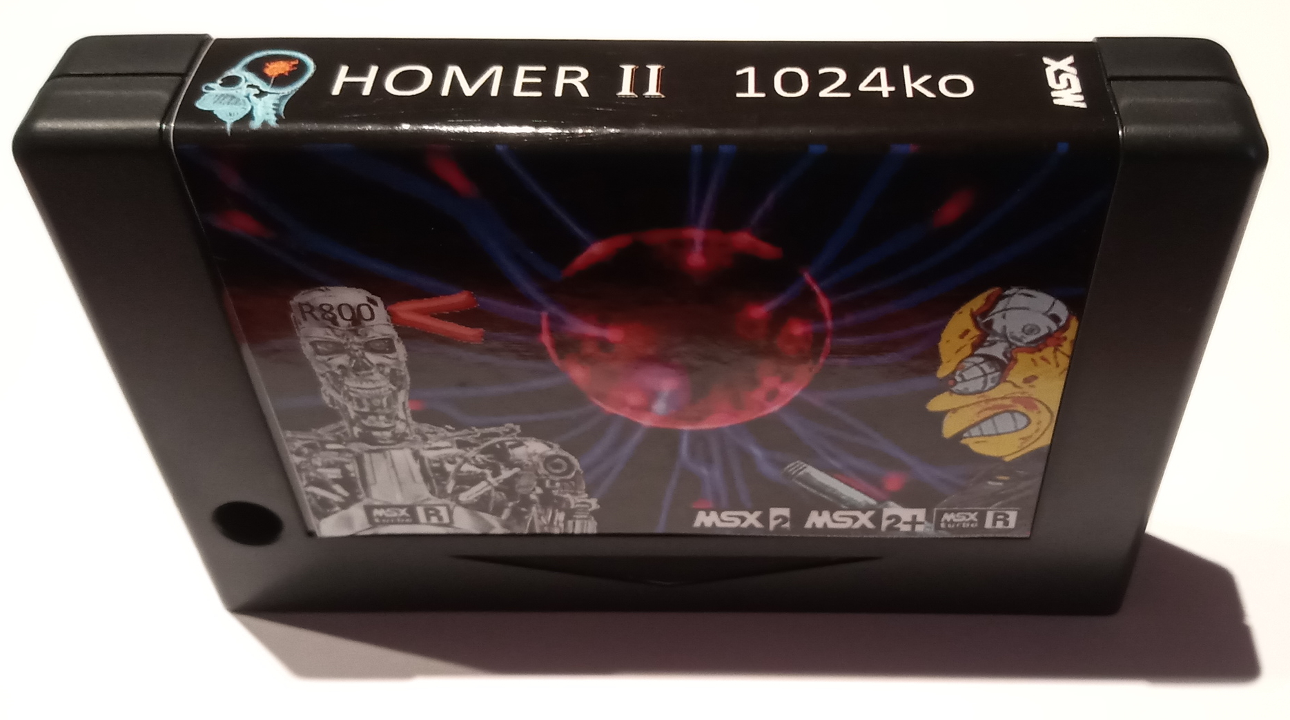

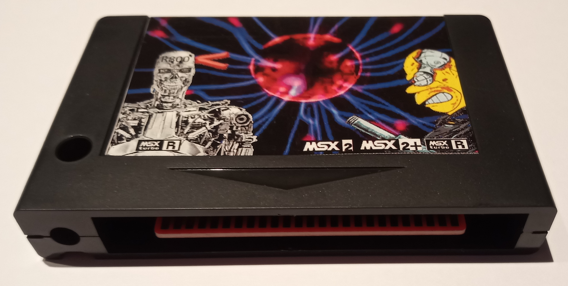

Le 14/04/2022 à 15h11
j'ai deliré un peut pour la jaquette !!! :fou :fou :fou
homer2-1
homer2-2
