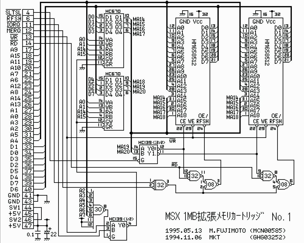

voici le schema que j'ai utilisé
1mram1_acb6a

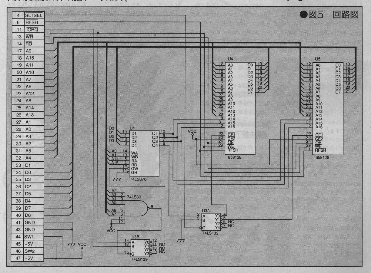

je pense que ce mapper est une extension de ce schéma paru dans un MSX Magazine
mapper_256_ko_psram
au vu du schéma ci-dessus l'emploi du signal MA20 dans le montage 1 Mo ( décodé par le Bit D6 du 74HC670 ) ne me parait pas normal
avec MA20 on adresse 2 Mo de mémoire
avec MA21 on adresse 4 Mo de mémoire
je ferai la modif suivante : couper la liaison de MA20 entre la pin 7 du HC670 et 13 du HC139
relier 13 du HC139 a la masse

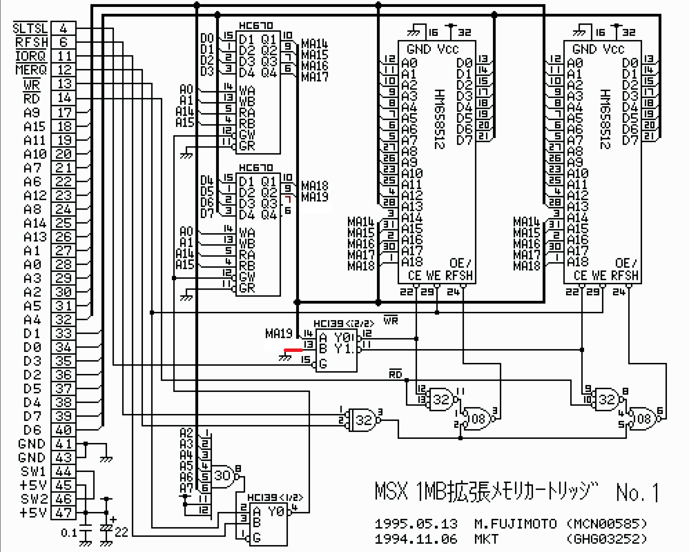

Le 17/09/2023 à 19h04
donc cette modif !!
modif_1mram1_ma20
Messages: 1928
Le 17/09/2023 à 19h15
j'ai fait la modif sur mon proto ...
ca marche testram vois bien 1024ko et les vérifies bien donc sur NMS82XX ca marche
