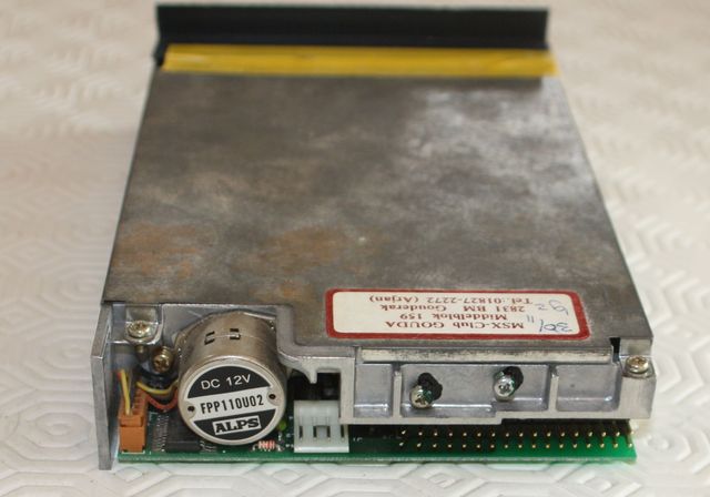

Pas de switch pour moi, mais je voudrais installer mon lecteur initial (un gouda) en B, que dois-je faire sur la nappe qui est toute droite?

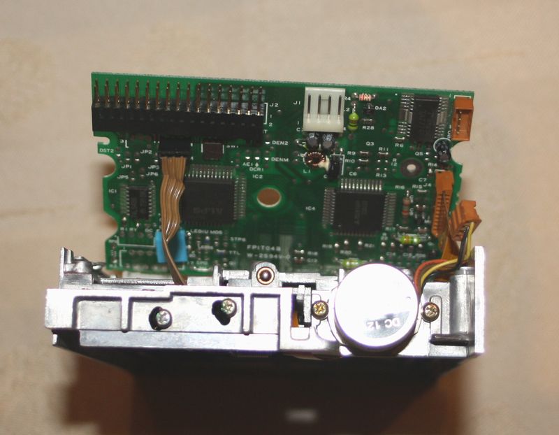

A voir ton schemas, je pense que sur ce lecteur, il faut devisser la parti de droite, ça ce trouve certainement de l'autre coté du circuit, si tu peux me faire une photo :) je veille tard ce soir alors prend ton temps ;) Edité par MSXlegend Le 07/09/2011 à 21h49
MSXosaure Membre non connecté
Messages: 838
Le 07/09/2011 à 22h19
A voir ton schemas, je pense que sur ce lecteur, il faut devisser la parti de droite, ça ce trouve certainement de l'autre coté du circuit, si tu peux me faire une photo :)j
Bourreau! :'(
J'aime pas ouvrir ces bêtes là, il me semble qu'il n'y rien alors, c'est bon je peux refermer et suturer :hum
osaure2r
Messages: 7207
Le 07/09/2011 à 22h41
Bon on voi un peu mieux ^^ pas de ds0 ds1 en effet. Pas de detrompeur non plus :( Si tu n'as pas envi de te prendre la tete (moi non plus :D ) on attaque directement la nappe. J'en ai un de modifié ici, je le ressort et je te dit ou couper (couic :| )

Messages: 11333
Le 08/09/2011 à 10h58

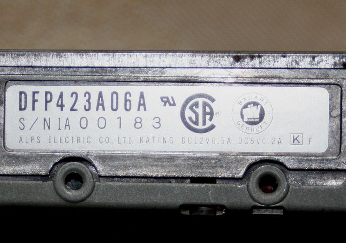

c'est quoi la marque et le modéle de ce lecteur ?
Messages: 838
Le 08/09/2011 à 17h18
En effet c'est un Alps Electric.
osaure2r
Messages: 11333
Le 08/09/2011 à 17h37
pas de bol on ne trouve rien sur le net pour ce modéle la
il faut suivre les piste des signaux 10 et 12 pour voir si on arrive a un strap ( j'en vois plusieurs JP1 JP2 etc...)
