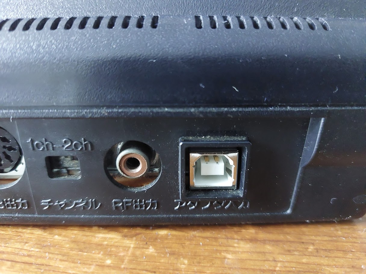

Après avoir réussi à réparer tous les FS-A1 qui trainent chez moi, il était temps de penser à fabriquer des alimentations pour ceux n'en disposant pas.
Alors Philipe avait bien créé un thread ici pour refaire une alim à neuf, mais non seulement ça coûte un peu cher de faire tout ça, mais en plus, il devient quasiment impossible de trouver des connecteurs d'alim.
Il y a quelques semaines, je voyais passer sur les réseaux sociaux, un "hack" permettant d'alimenter un FS-A1 avec un simple câble USB.
Cette modification, largement détaillée ici, a été réalisée par Daniel Padilla, bien connu de la communauté.
Je décidais alors d'essayer.

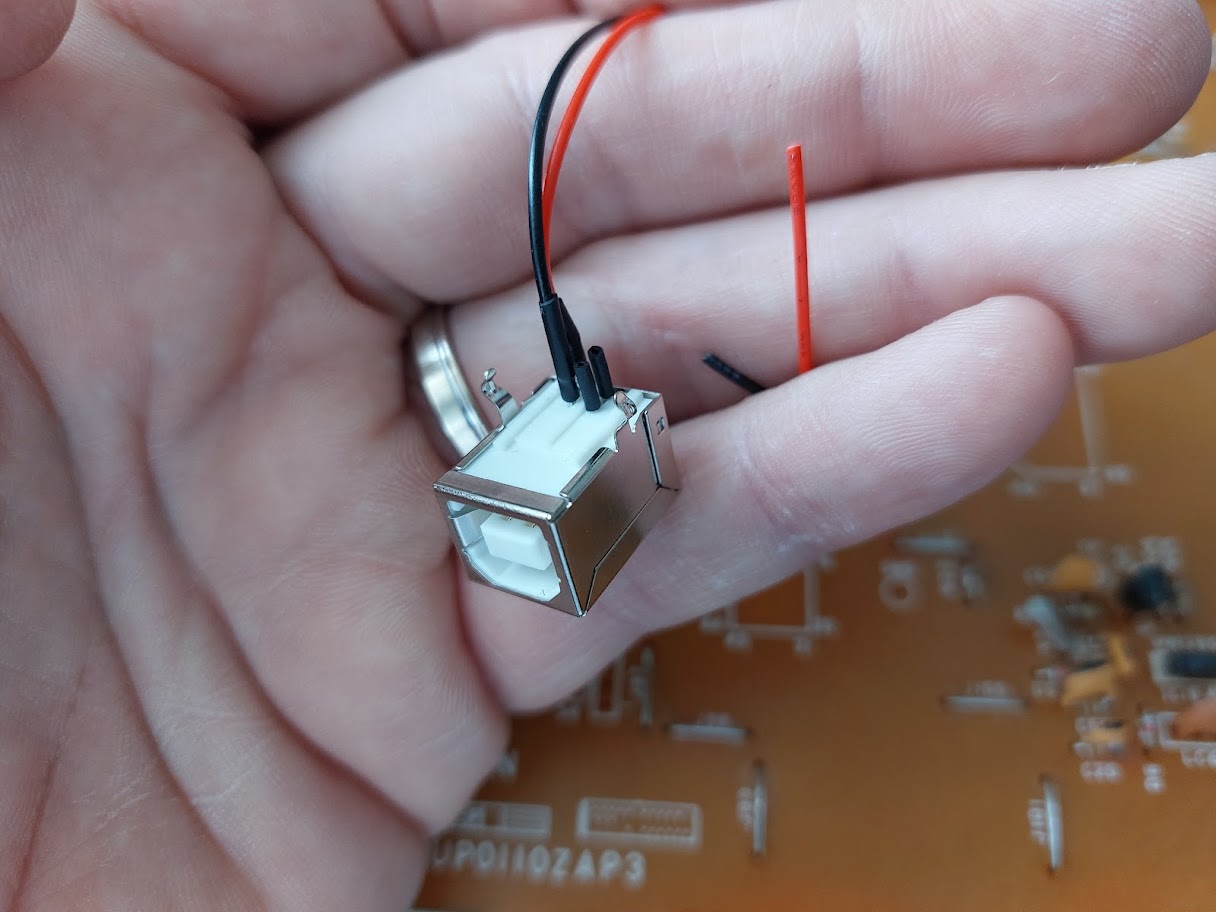

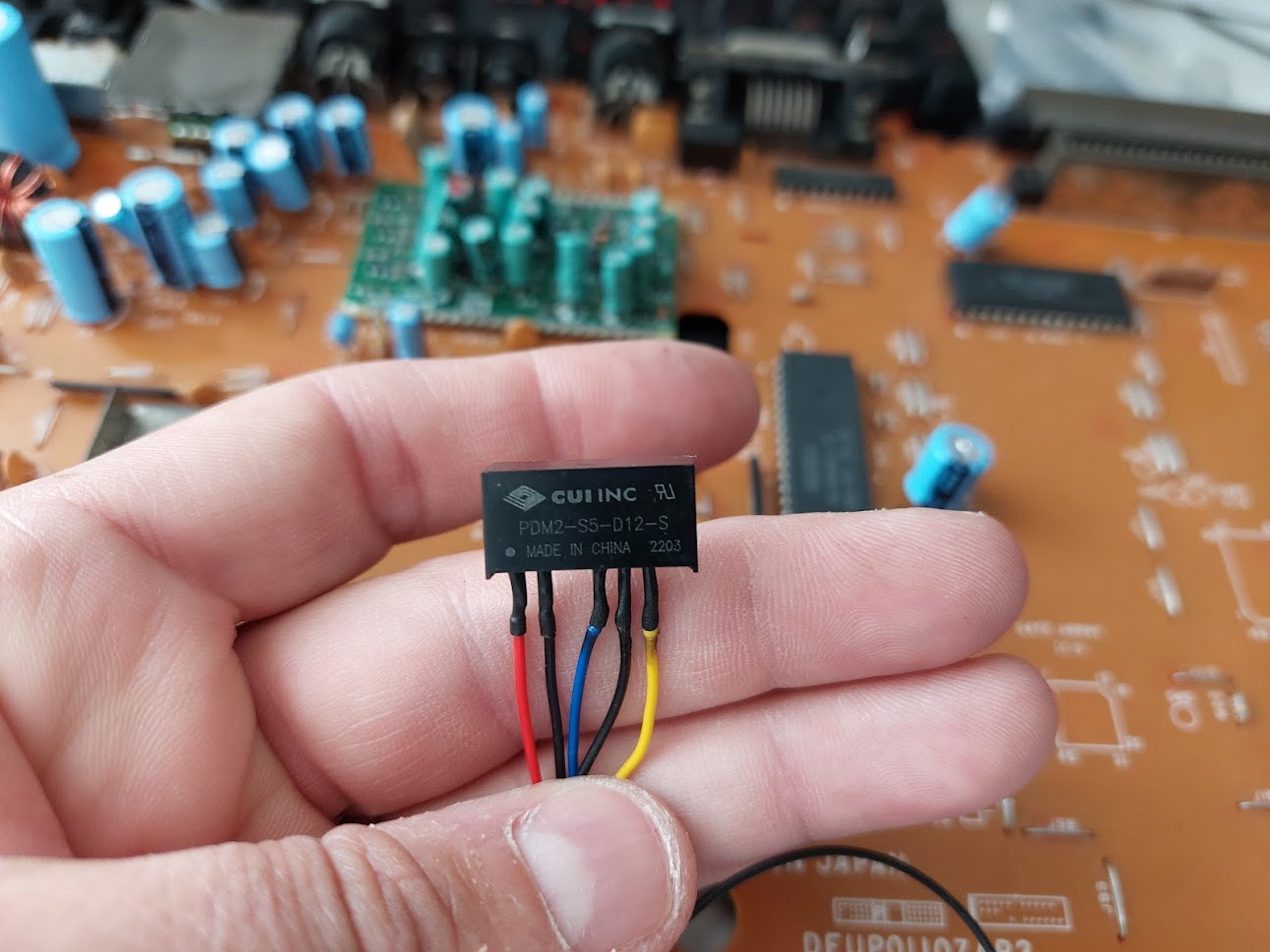

Je me suis procuré des connecteurs USB-B, et des convertisseurs 5V->12v (PDM2-S5-D12-S pour ma part)

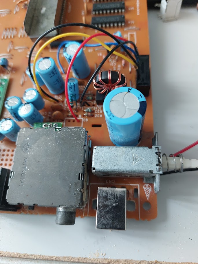

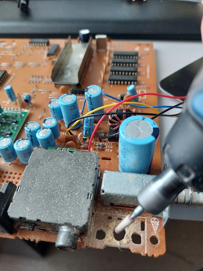

Après une matinée de bidouille, et un peu de résine sur les doigts : Je confirme que ça fonctionne très bien !
20221124_101426
20221124_103658
20221124_120029
20221124_121759
20221124_125306
Niveau puissance, en branchant le câble USB sur une vulgaire prise qui traine sur le bureau : ça marche avec une cartouche de jeux, mais ça ne passe pas avec une Carnivore2.
Avec un chargeur de tel au bout du câble (33W), ça passe nickel.
Daniel Padilla recommande une alim de 1A minimum.
Une belle bidouille "propre" pour faire revivre les FS-A1 sans alim.
