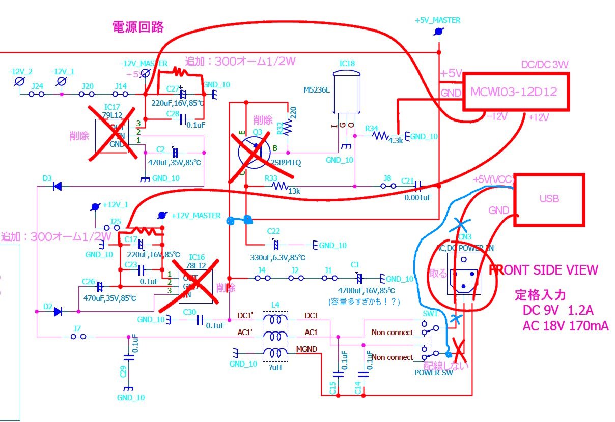

Petite info supplémentaire.
Tu te souviens @Jipe qu'au JMSX24, on a donné un FS-A1 à Miguel qui avait connu un passage en USB foireux...
Et bien il m'a contacté aujourd'hui pour donner quelques news : IL REMARCHE !
On l'avait vampirisé au JMSX, mais Miguel a remis les roms manquantes (qu'on avait piqué) et il a trouvé ce qui merdait.
Je vais faire court, mais en gros, ce FS-A1 (première version avec des modifs internes d'origine qu'on ne retrouve pas sur les versions suivantes de FS-A1) avait des tensions très basses avec ce mod.
La qualité du câble USB est clairement en cause.
Sur les autres FS-A1, j'avais des câbles qui fonctionnaient (section AWG28).
Sur celui-ci, avec ses modifs internes, il pompe plus et le câble n'envoie pas assez de jus.
Un câble AWG24 s'est avéré parfait pour ce FS-A1.
Donc pour ceux qui voudraient faire un hack USB, partez direct sur du très bon câble USB !!!

question ?? ok du 5v donc la FM PAC c est ko on est d'accord?
maintenant, avec la carnivore 2 qui EMULE la FM, ça devrait passer car sous 5V ??? ou pas ??? :hum
merci pour vos eclaicissement :kiss
Edité par MSXlegend Le 06/10/2024 à 16h39
Messages: 11279
Le 06/10/2024 à 17h44
il faut mieux regarder le schéma surtout ce composant
https://www.alldatasheet.com/datasheet-pdf/pdf/495659/MINMAX/MCWI03-12D12.html
en plus avec la carnivore si tu n'as pas de +12V -12V ben la FM ne marche pas ;)
Messages: 7152
Le 06/10/2024 à 17h49
donc on alimente en 5v mais par contre il faut reconstruire le +12 et le -12 pour en beneficier. Donc ça demande forcement un peu plus d'amperage
j'ai bien fait de ne pas le faire :oups
Merci
