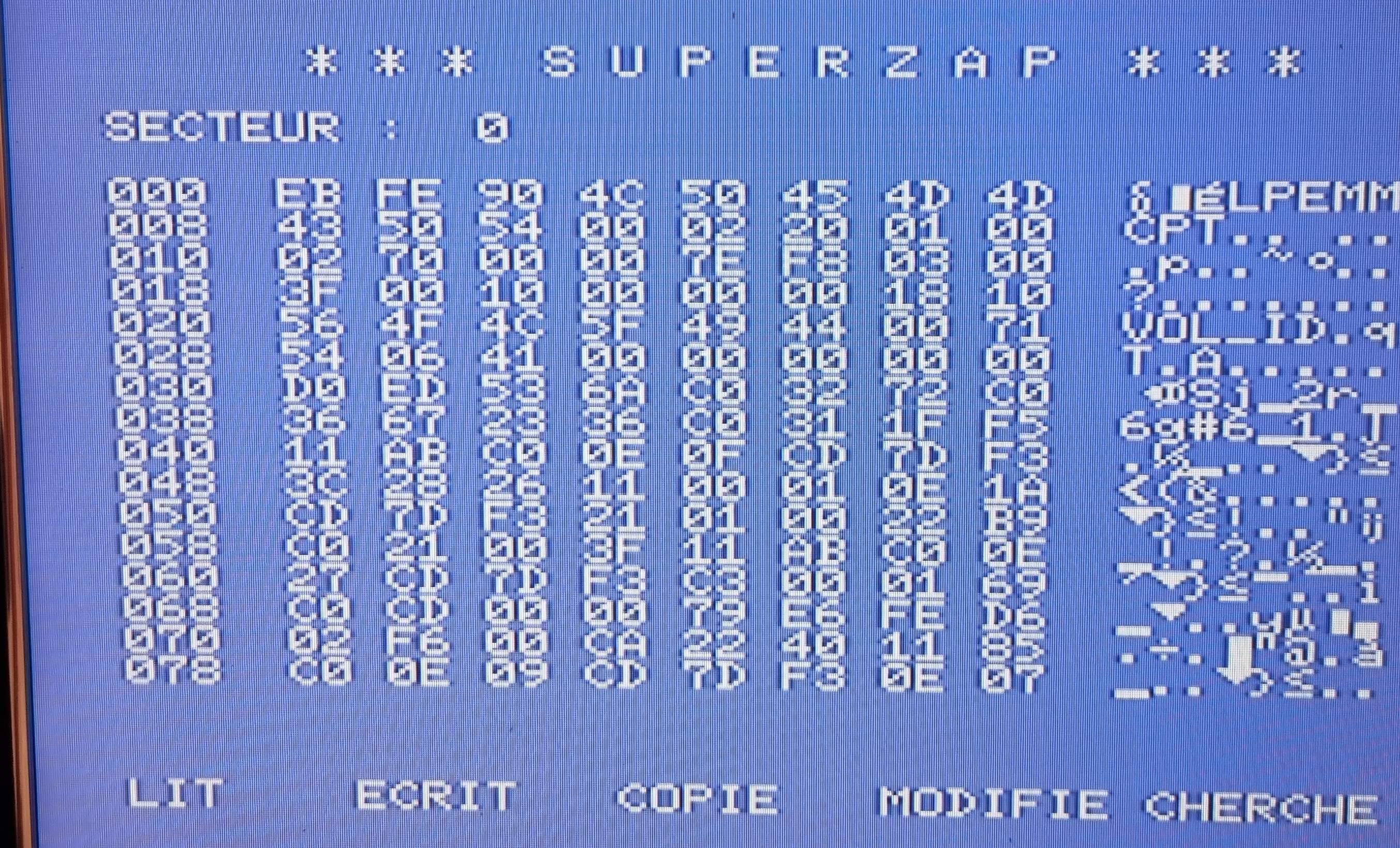

d'abord l'utilitaire, c'est un programme pour MSX1 en BASIC
SUPERZAP
lancer superzap.bas puis appuyer sur F1 LIT
LECTURE SECTEUR ? mettre 0
on obtient cette page
superzap
les infos encadrées en rouge détermineront comment la Padial gére son disque
donc recopie ou fait une photo
les octets 00 02 sont le nombre d'octets par secteurs donc 200h = 512
l'octet 02 nombre de secteurs par cluster
les octets 0100 le n° du premier secteur de la FAT
l'octet 02 le nombre de FAT
les octets 70 00 le nombre de fichiers maximum dans le directory donc 112
les octets A0 05 le nombre de secteurs 0540h 1440
l'octet F9 identifiant du disque, disquette 360k F8 720k F9
les octets 03 00 le nombre de secteurs réservé pour une FAT

Moi j'ai ça

J'ai d'abord copier le contenu de ma carte SD sur son PC
sur MSX avec SUPERZAP :
j'ai fais F4 MODIFIE
je suis allé a &h11 a la place de 70 (112) j'ai mis A0 (160), puis ENTER
F2 ECRIT
secteur 0
Apres j'ai effacé le contenu de ma SD
puis j'ai recopié mes fichiers sur ma SD (pour que ça réindexe tout)
Ça ne fonctionne pas bien (j'ai essayé plusieurs valeurs 80,90,A0,D0,F0,FF)
Je suppose qu'il faut modifier d'autres valeur dans le secteur 0
Messages: 11123
Le 09/02/2023 à 15h41
tu as été un peu vite :)
analyse de la padial
ça donne 20h donc 32 cluster par secteurs donc 16K
ce qui veux dire que le moindre petit fichier va te prendre 16K de ta SD
pour le reste a part l'identifiant F8 c'est bien identique à une disquette
2 FAT, 70H 112 fichiers et 3 le nombre de secteurs réservés pour une FAT
si tu ne peux mettre que 96 fichiers c'est peut-être qu'il y a des fichiers cachés ou réservés au système
fait une lecture du secteur 1 et du secteur 4 il doivent être identiques c'est la FAT et sa Copie
si c'est le cas au secteur 7 tu doit trouver le Directory avec les noms des fichiers
au secteur 14 le premier fichier sauvegardé sur la SD
pour aller plus vite dans les secteurs flèches haut et bas pour visionner tout un secteur
F6 secteur +1, F7 secteur -1

secteur 1 et 4 identiques
secteur 7 j'ai bien le directory avec les noms de fichiers et le nom de la carte SD MMC000 (1er fichier goonies.rom)
secteur 14 j'ai un fichier rom qui commence par AB (c'est goonies)

peut tu faire des photos du secteur 7 complet ( les 4 pages de 000h à 1FFh) flèche bas pour voir la page suivante

Voili voilou

le premier fichier MMC000 est un nom de volume qui n'est normalement pas géré en DOS1 attribut 28h
Most signifiant byte of the current record block number for sequential accesses, or File attributes (DOS2). It depends of the called function.
File attributes format is the follow.
Bit 0 = 1 for write-protected file
Bit 1 = 1 for hidden file
Bit 2 = 1 for system file
Bit 3 = 1 for volume name (MSX-DOS2)
Bit 4 = 1 for folder (MSX-DOS2)
Bit 5 = 1 for archive
Bit 6 and 7 = 0
je pense que tout est lié au formatage initial et avec 7 secteurs de directory on ne peut pas dépasser les 112 fichiers
7 secteurs * 512 octets par secteur /32 taille prise par un fichier = 112
la sunrise ide elle a 16 secteurs
16 secteurs * 512 octets par secteur /32 taille prise par un fichier = 256
