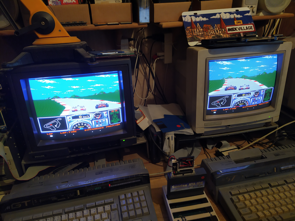

est ce quelqu'un à déja essayé le cable link de F1-Spirit 3D ?
j'ai fait les 2 cablages trouvés sur le NET celui à 7 fils et l'autre à 3 fils et aucun ne fonctionne
la led kanji des 2 turbo R s'allume mais en suite ça se bloque avec un message
WAITING
CANCEL:STOP KEY
l'appui sur les touches ne fait rien sauf sur STOP bien sur
Messages: 7156
Le 17/05/2023 à 18h33
Et sur le vg8235 2+ et le wavy tu as testé?
Apparemment il faut les brancher dans les port B de chaque manette :hum Edité par MSXlegend Le 17/05/2023 à 22h29
Messages: 11287
Le 19/05/2023 à 16h10
j'ai refait un câble version 7 fils avec un morceau de câble RJ45 de 1m
et maintenant ça fonctionne
ça pique un peu quand les voitures sont cote à cote car elles sont en sprites :|
j'ai testé avec 2 IDE et Sofarunit, plus besoin des disquettes ;)
ok ça revient cher a la fin pour jouer à ce jeu, 2 turbo R , 2 écrans et 2 interfaces IDE
