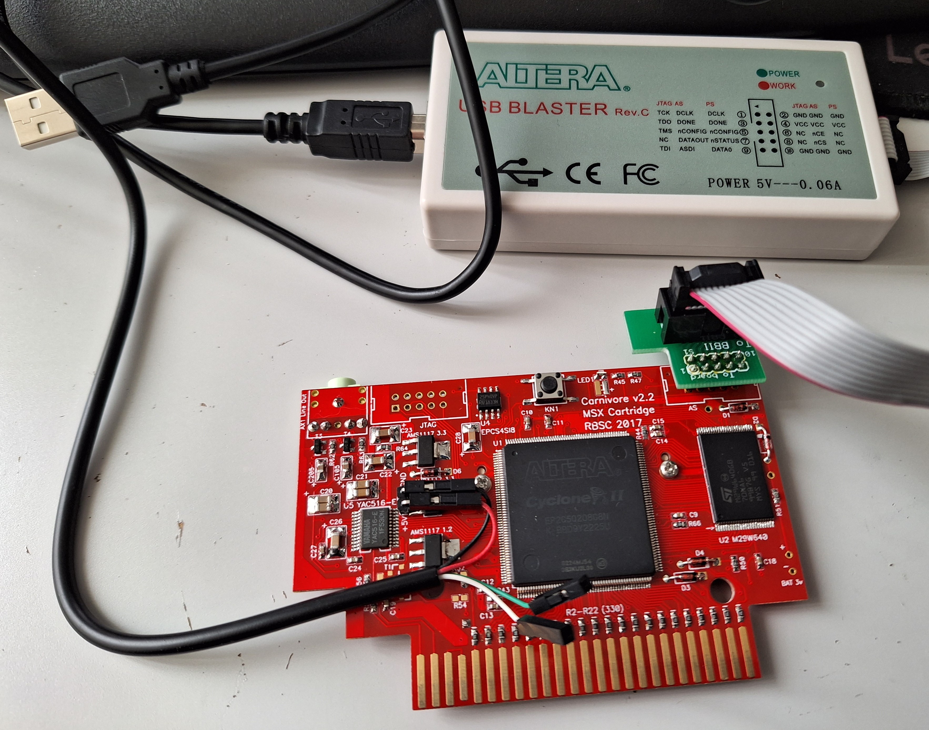

J'ai reçu ta Carnivore2.
Les bios n'étaient pas tous installés.
Je l'ai aussi reprogrammée complètement.
J'arrive à accéder à ta CF
(Il y a un message d'erreur dû à une mauvaise version de Nextor, je réglerai ça plus tard)
Je parts encore en déplacement à partir de demain... j'essaye de te finir ça dans le week-end...

Bon, j'ai passé un peu de temps sur cette putain de Carnivore2 : Ta CF est parfaite, j'ai réinstallé tous les BIOS, reflashé la carte entièrement. Rien à faire, je n'arrive pas à booter sur une CF normale.
J'ai réussi une fois et plus rien après.
La mienne ne réagit pas du tout comme ça (modèle 8bits4ever), j'aurais tendance à penser qu'elle est défectueuse...
