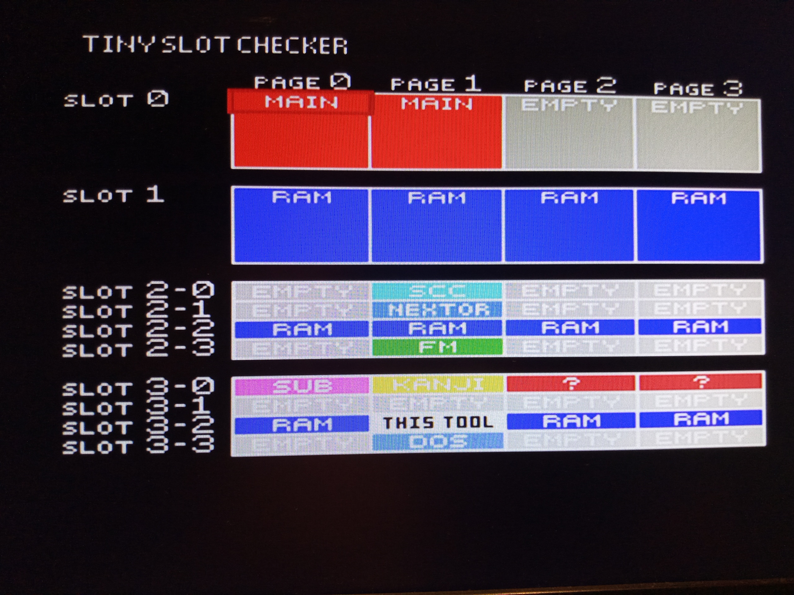

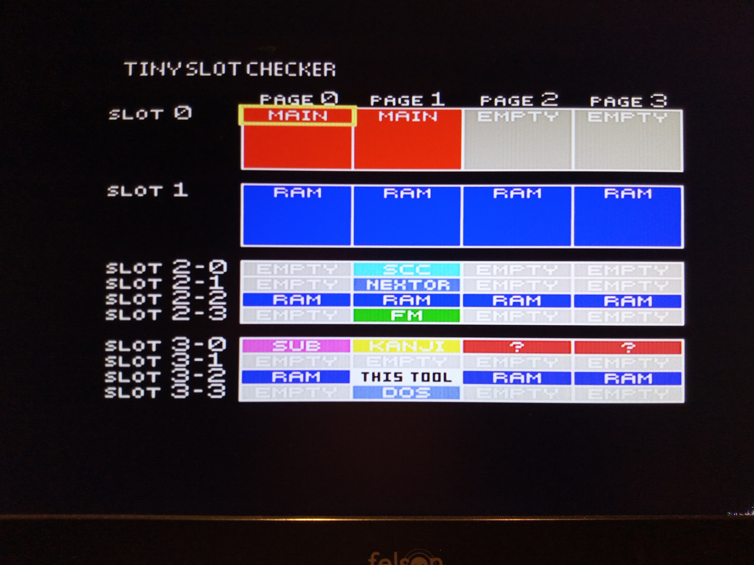

Suite a mes tests avec la CARNIVORE 2 et les HOMER 1 et 2
config de TEST NMS8250 MSX2+ 4096Ko (255) F4 V9958 GOTEK
Slot 2 CARNIVORE 2
Programme MI.com (MAPPER INFO) et tiny slot checker
a vide en
slot 3-2 (255)
slot 2-2 (64) CARNIVORE2
dans le slot 1 ->
HOMER 1 512ko (32) reconnu au Boot 5632ko reconnu avec NEXTOR j'ai ma RAM Slot3-2 (255) et celle de la carnivore 2-2 (96) 64+32 ??
ram_homer_512
HOMER 2 1024ko (64) reconnu au Boot 6144ko !! sous NEXTOR la CARNIVORE (128) 64+64 ?? + mon SLOT 3-2 (255)
ram_homer_1024
donc les HOMER's marche avec la CARNIVORE 2 elle semble j'ajouter bizarre ???
