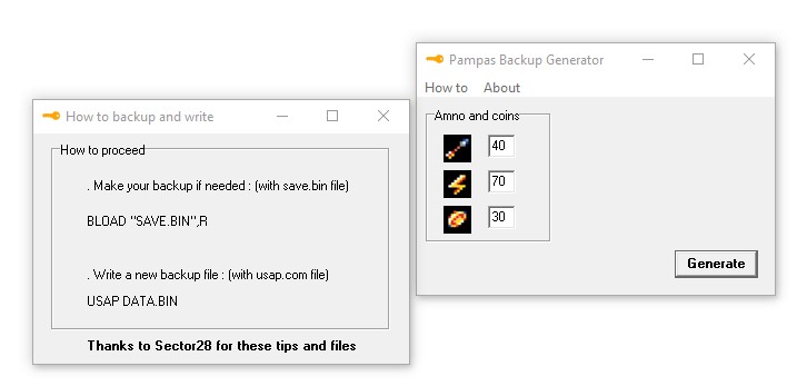

J'ai fait un petit programme vite fait en Delphi (oui je suis vieux...)
Pour le moment, le programme génère un fichier de 8ko vide (correspondant à la taille de la sauvegarde) lorsque l'on clique sur Generate.
J'ai juste mis 3 champs pour modifier le nombre de flèches, d'éclairs et de pièces.
Pour le moment, ça modifie juste les valeurs des octets 8, 10 et 12, j'ai mis ça au pif, mais c'était juste pour que vous me disiez si il y a un truc à faire ou pas... Si je me fais iech ou si on arrête là :lol
C'est une base... Et je vais avoir besoin de vous pour me trouver les adresses hexa qui modifient les items glanés dans le jeu.
Merki....
PS N'ayez crainte, fichier .exe CERTIFIE SANS VIRUS
pampas_gen.zip

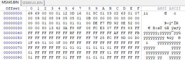

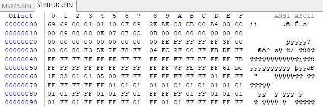

Si on regarde les emplacements de sauvegarde (MSX45 et moi), on constate que seuls les 160 premiers octets sont utilisés :
Save de MSX45 :
msx45_pampas_save
Save de Sebbeug :
sebbeug_pampas_save
On peut déjà générer le 69 69 des 2 premiers octets qui parait être la base de création du fichier.
