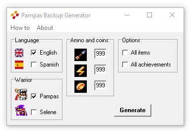

Messages: 2571
Le 03/01/2024 à 10h20
Le choix du guerrier est ajouté !

Messages: 2571
Le 03/01/2024 à 23h13
Même si vous avez déjà des fichiers complets envoyés par msx45 qui compilent tout, je continue le programme... pour pouvoir modifier à la flèche près.

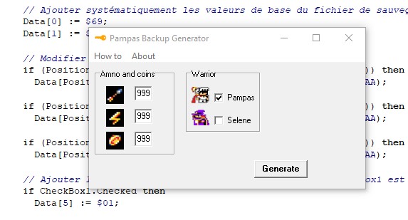

Messages: 2571
Le 04/01/2024 à 14h10
Pour le moment, j'en suis là... 2 ou 3 trucs à finaliser mais ce sera fonctionnel !
pampas_gen_0_2
J'aurais bien voulu la possibilité de selectionner chaque item... Mais c'est du taf !
Vous en pensez quoi ?
On continue item par item ? Ou ça n'a que peu d'intérêt ?
