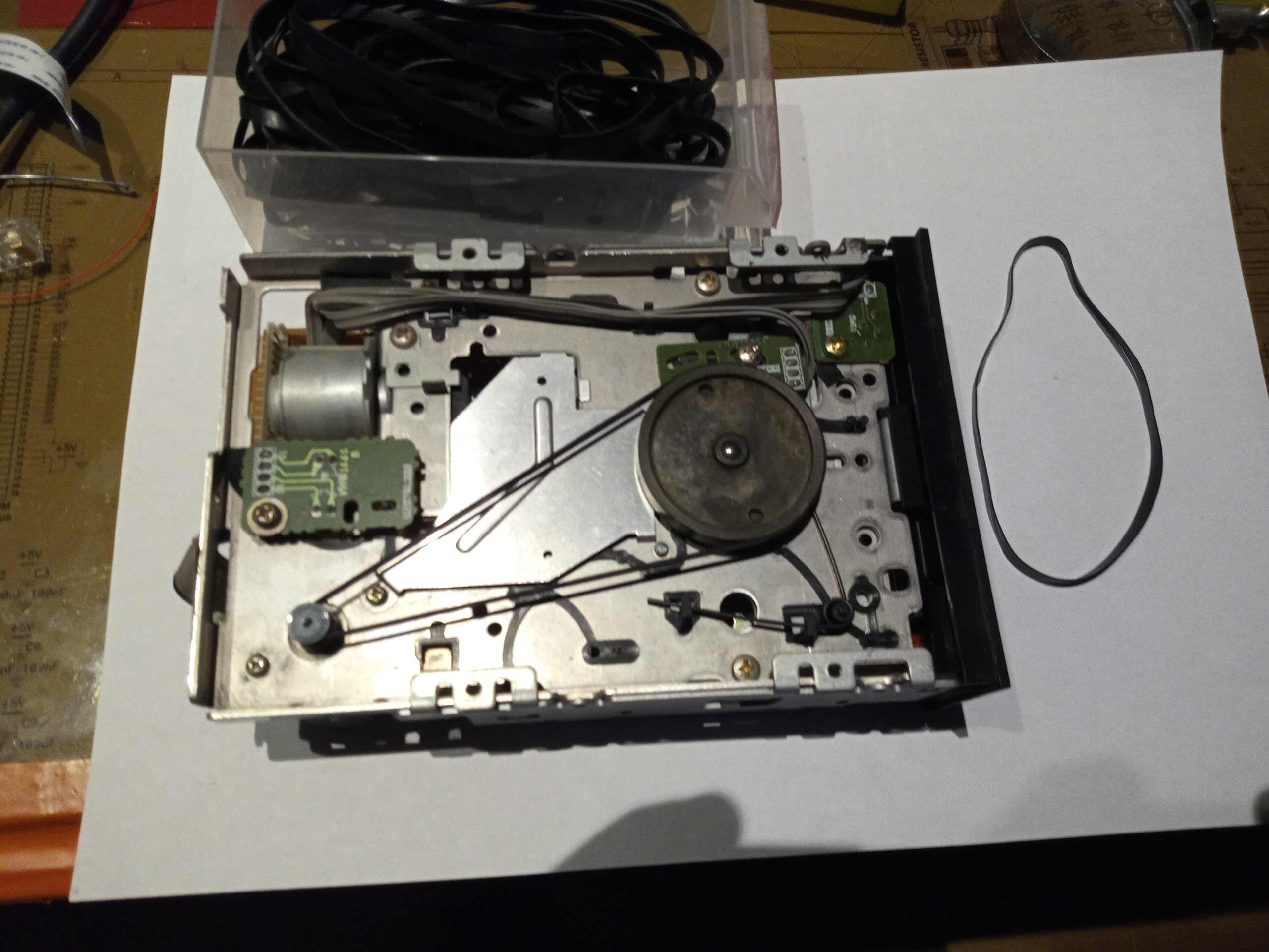

Mon vénérable 8235, dans son jus, démarre bien, il ne perd pas la boule mais après le boot, le lecteur de disquette fait un bruit d’hélicoptère, c'est assez flippant. :\'(
20min. de démontage plus tard, avec les précautions d'un neurochirurgien, j'ai pu constater avec une horreur indicible que la courroie de la pauvre bête a rendu l'âme, fort probablement au siècle dernier...
Force est de constater que son remplacement est nécessaire.
Après farfouillage sur la toile, je suis tombé sur ce "magasin" : https://www.ebay.fr/itm/234823762805?mkevt=1&mkcid=1&mkrid=709-53476-19255-0&campid=5338376273&toolid=11000&_ul=FR&customid=EAIaIQobChMIvcXz-eOB_wIV08nVCh10pQIbEAQYAiABEgLy9_D_BwE&gclid=EAIaIQobChMIvcXz-eOB_wIV08nVCh10pQIbEAQYAiABEgLy9_D_BwE
Qui à priori vend des courroies compatibles. Avez-vous déjà traité avec ce marchand ? A défaut, auriez-vous une adresse fiable qui pourrait me permettre de rénover mon précieux ?
img_20230519_174748
img_20230519_174917
Merci pour vos retours

salut si tu veux j'en ai ... j'ai acheté y as un petit moment des courroies de differentes tailles je viens de tester sur un drive 8235 elle tiens bien look !!

j'en ai profité pour refaire la courroie de mon VY0011 ca marche .. formattage save load files... en 360ko !!
courroie verifié

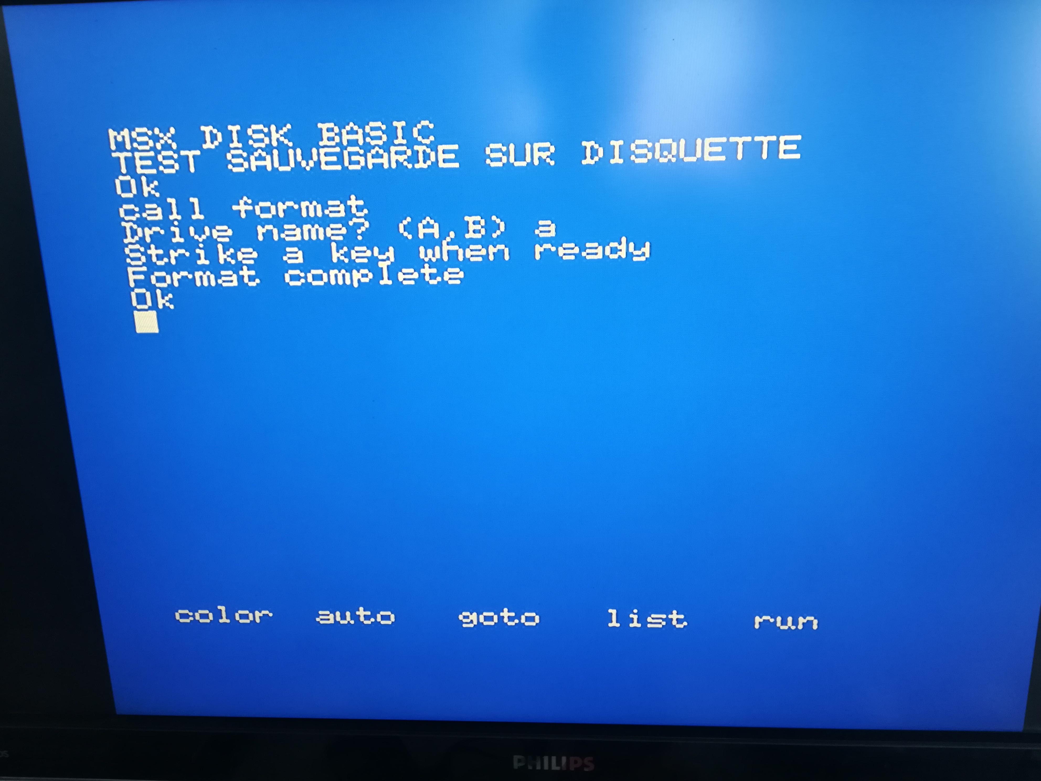

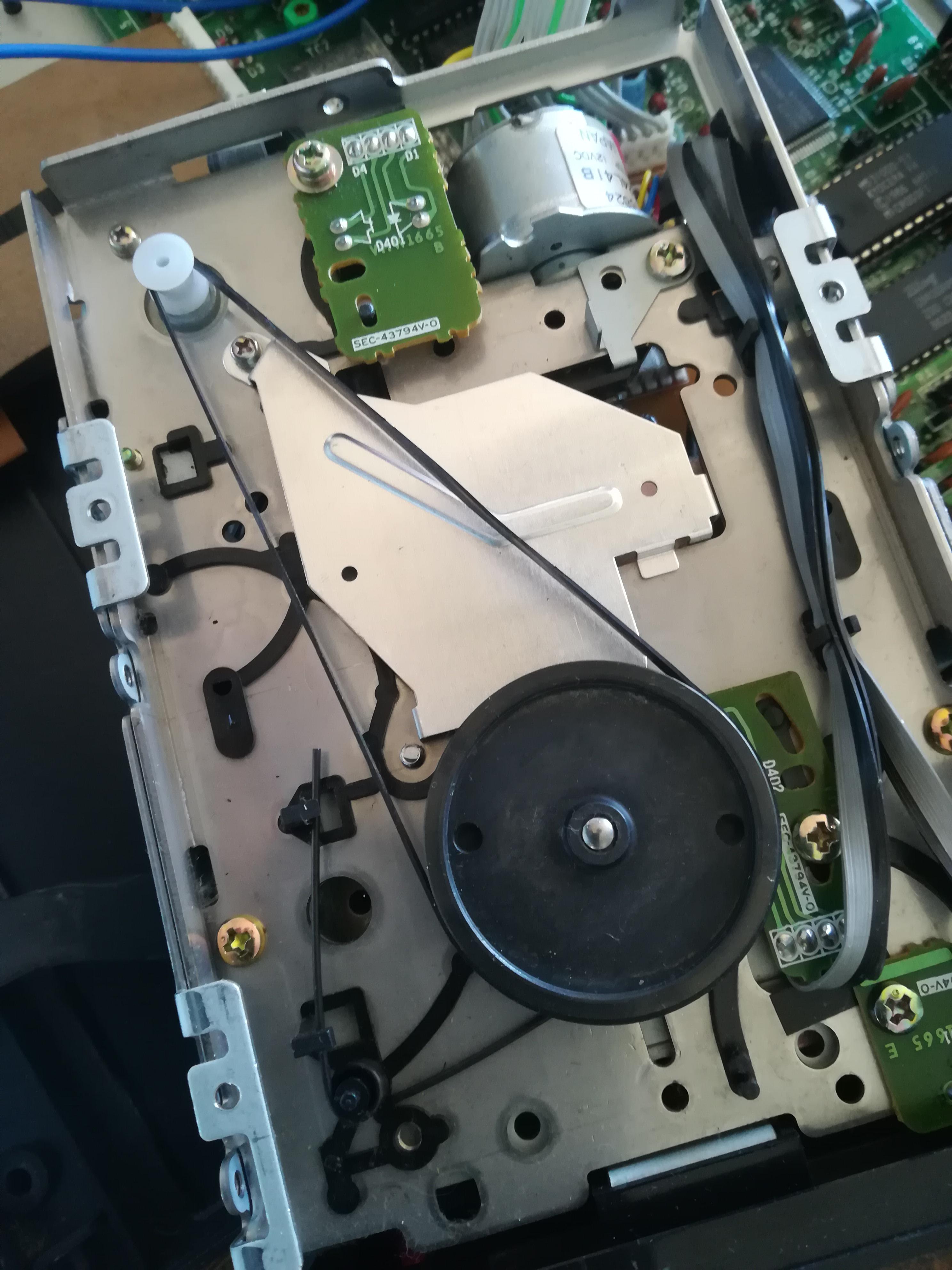

Merci à toi ô grand Guerrier Chamane, la courroie s'est déposée telle une fleur dans le lecteur. Après un remontage maitrisé (commence à dompter la bête) j'ai pu formater une galette (une crêpe chez les nous autres...) et y sauvegarder un programme de test en BASIC.
Je n'avais pas souvenance de l'éternité que mettait ce formatage (360ko en plus...), à l'époque ça ne choquait pas.

EXIT le bruit de SUPERCOPTER.
img_20230524_180800_7b89b
img_20230524_185145_ee853
